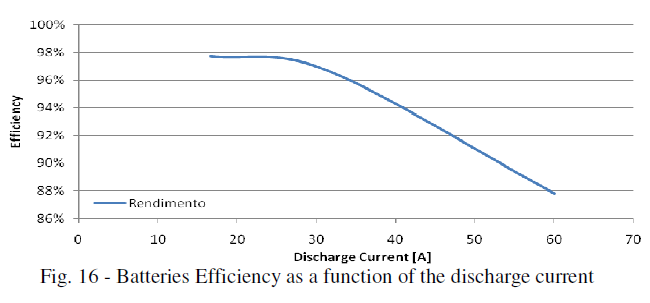

Teplota aku vzniká:
- při nabíjení - empirický odhad při proudech nad 0,2C
- při vybíjecích - opět zhruba při proudech nad 0,3C
- pro přebíjení
- při provozu v ambientní teplotě nad 30•C
Ohledně zahřívání… myslím, že rottenkiwi zde kdysi uveřejnil odkaz na práci, která to hezky popisuje. http://www.uc.pt/en/efs/research/EESEVS ... haEtAl.pdf Měřeno na 90Ah LFP.
Ta práce mě nakopla k ověřování … Pomocí teploměru se sondou jsem sledoval vliv in/out proudu na teplotu.
Zajímala mě teplota mezi jednotlivými články… a pozor… teplota mezi články byla vyšší o 6°C (na závěr nabíjecího cyklu a u nových LFP 300Ah; 0,2C in; nabíjení z SOC20% na 95%, okolní teplota 24,6°C)
Proto jsem snížil nabíjecí proud na max 0,1C (shodně jako v citované práci 30A) a dostal jsem se na podobné hodnoty účinnosti: Když nabíjím/vybíjím vyšším proudem než 30A, učinnost jde dolů a (měřeno multiplusem) a teplota AKU roste. Pokud nabíjím ~30A (0,1C) teplota mezi články se drží do 2°C nad okolní teplotu.
Jediné, co mi nesedí je C rate. Není to 0,3 C ale prostě 30A.

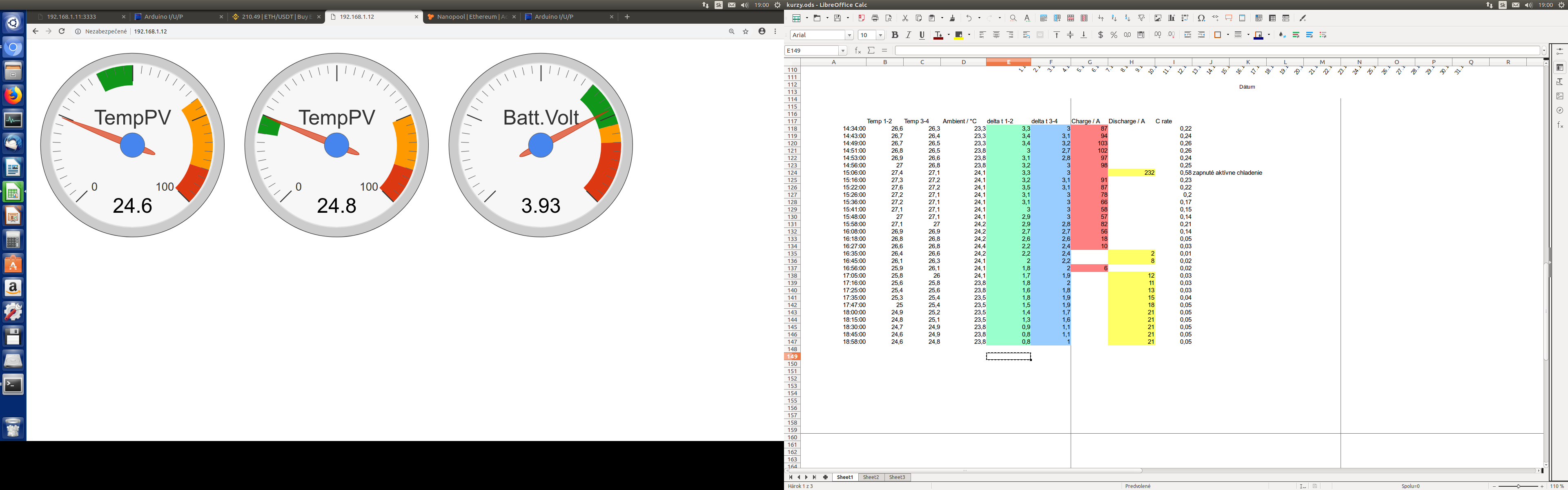

Teraz som dokončil meranie teplott LiFEPO Winston 100 Ah, zapojených 2P4S + 2P4S,
dokopy s nom. kapacitou 400 Ah @ 12.8 V. Teplotné čidlá Dallas DS18B20 boli umiestnené
do medzery cca. 3 až 4 mm, medzi dva články spojené paralelne, do stredu vzhľadom na šírku
a cca. 6 cm od vrchného plastového okraja.
Merané bolo cez Wemos D1 a cez WIFI poslané do Orange Pi.
Merala sa teplota medzi 1. a 2. článkom a medzi 3. a 4., merala sa ambietná teplota,
meral sa prúd do bateriek / charge / a prúd z bateriek / discharge /, tiež je prepočítaný
prúd v A vyhľadom na nom. kapacitu, ergo A / Ah, tzv. C rate.
Delta je rozdiel nameranej teploty čidlom a ambientnej teploty.
Pri odbere 232 A bol zapnutý 20 W ventilátor, ktorý bol nasmerovný na články a bol v činnosti
až do konca merania.

Takže jsi měřil už se zapnutým aktivním vzduchovým chlazením...rottenkiwi píše:...Dallas DS18B20 boli umiestnené do medzery cca. 3 až 4 mm, medzi dva články spojené paralelne, do stredu vzhľadom na šírku a cca. 6 cm od vrchného plastového okraja. Pri odbere 232 A bol zapnutý 20 W ventilátor, ktorý bol nasmerovný na články a bol v činnosti až do konca merania.
Budu předpokládat RH 50%. Proč je to podstatné => To co chladí je vodní pára,nikoliv vzduch sám o sobě... když tak doplň, neb každý 1°C je o 7% více páry...
Předpokládám, že měřená mezera byla ventilátorem chlazená... čti: čidlo bylo ochlazováno => neměřilo. Když průběh testu zopakuješ se zalepenou mezerou/nebo bez profukování vzduchem, dostaneš se na větší teplotní rozdíly.
Jaké musely být teploty uvnitř? ještě ve 14:56 odhaduji 28°C ...v 15:22 bylo uvnitř článku ~32°C ( průběh teploty vs C rate, který byl od 15:16 0,2 a teplota dále stoupala i se zapnutým chlazením)
U mě zatím vychází jako chlazení kombinace udržování batterybanku v teplotě okolo 15°C s oplachem vzduchu.
No odhadujem tak 47 % až 58 %, lebo moj merač vlhkosti je akosi zaseknutý medzi.
No tie čidlá neboli chladené prúdom z ventilátora, lebo na tej strane odkiaľ fúkal
ventilátor sú články tak natesno, že tam nie je ani 0.3 mm medzera.
Začal som merať, až ked prešli mraky, predtým mali baterky okolo 25 *C.
Ventilátor som zapol, až keď začal ten odber 232 A, predtým bol vypnutý.
Rozmýšľam, či je možné ponoriť články cca. 1 cm od vrchu plastu do vody
v nerezovej nádobe a tú chladiť 10 W čerpadlom s radiátorom v zemi.
