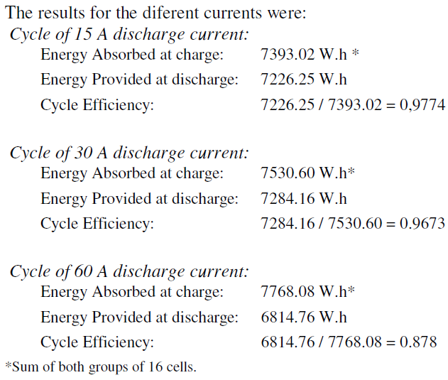

https://forum.mypower.cz/viewtopic.php? ... 050#p77992ota píše:To co ovlivňuje životnost standardních typů Li aku je teplota.
Teplota aku vzniká:
- při nabíjení - empirický odhad při proudech nad 0,2C
- při vybíjecích - opět zhruba při proudech nad 0,3C
- pro přebíjení
- při provozu v ambientní teplotě nad 30•C
Ohledně zahřívání… myslím, že rottenkiwi zde kdysi uveřejnil odkaz na práci, která to hezky popisuje. http://www.uc.pt/en/efs/research/EESEVS ... haEtAl.pdf Měřeno na 90Ah LFP.
Ta práce mě nakopla k ověřování … Pomocí teploměru se sondou jsem sledoval vliv in/out proudu na teplotu.
Zajímala mě teplota mezi jednotlivými články… a pozor… teplota mezi články byla vyšší o 6°C (na závěr nabíjecího cyklu a u nových LFP 300Ah; 0,2C in; nabíjení z SOC20% na 95%, okolní teplota 24,6°C)
Proto jsem snížil nabíjecí proud na max 0,1C (shodně jako v citované práci 30A) a dostal jsem se na podobné hodnoty účinnosti: Když nabíjím/vybíjím vyšším proudem než 30A, učinnost jde dolů a (měřeno multiplusem) a teplota AKU roste. Pokud nabíjím ~30A (0,1C) teplota mezi články se drží do 2°C nad okolní teplotu.
Jediné, co mi nesedí je C rate. Není to 0,3 C ale prostě 30A.
Protože je podzim a dny jsou kratší, zato více oblačnosti, přišel čas připojit paralelně druhý LFP batterypack (od Oty, cca 250Ah). Nabíjení jsem povolil až na 50A a teploty (mezi články) jednotlivých AKU se drží do 27°C respektive 2,5°C nad okolní teplotu.
No a teď přemýšlím jak AKUPACK uchladit a udržet na 20°C
