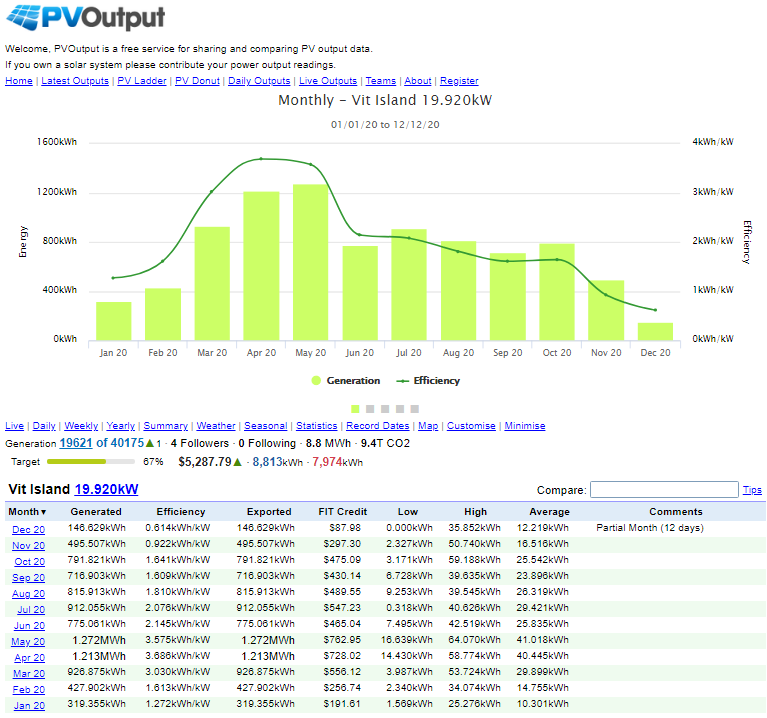

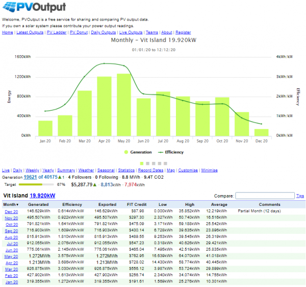

Když už jsem to nakousnul tak sumář letošní výroby není zlý necelých 9MWh. Povedlo se to díky některým zdejším lidičkám, díky tomu že tomu věnuju dost času soukromého, a díky tomu že mám velmi tolerantní ženu.

Celkově došlo letos k navýšení z 10 kWp tušim na 19,92 kWp, došlo k napojení druhého a třetího střídače, paralelní chod a uplně v pohodě utáhnu celý barák.
Přikoupil jsem druhou pracku a susicku, no takže elektrospotřebičů je víc než dost.
Neprovozuju nic na sít kromě 3f spotřebičů a domácí vodárny. dokonce i 2f indukční desku 7,2 kW jede na FVE u trvale až tu a tam sem si na jaře dobil baterky, na podzim jen parkrát, poslední dobou vybíjím 300 až 400Ah, baterky se dobijí málokdy uplně doplna ale každý ví jak se chová olovo v téměř nabitém stavu.
Letošní roční výroba a spotřeba atakuje 9 MWh, takže kolik sem ušetřil při ceně 5 kč za 1 kWh se dá spočítat. Kdybych počítal cenu kolik mám za kWh z čezu ted e spotřebou 1Mwh tak je to ještě skoro 1,5 násobek.

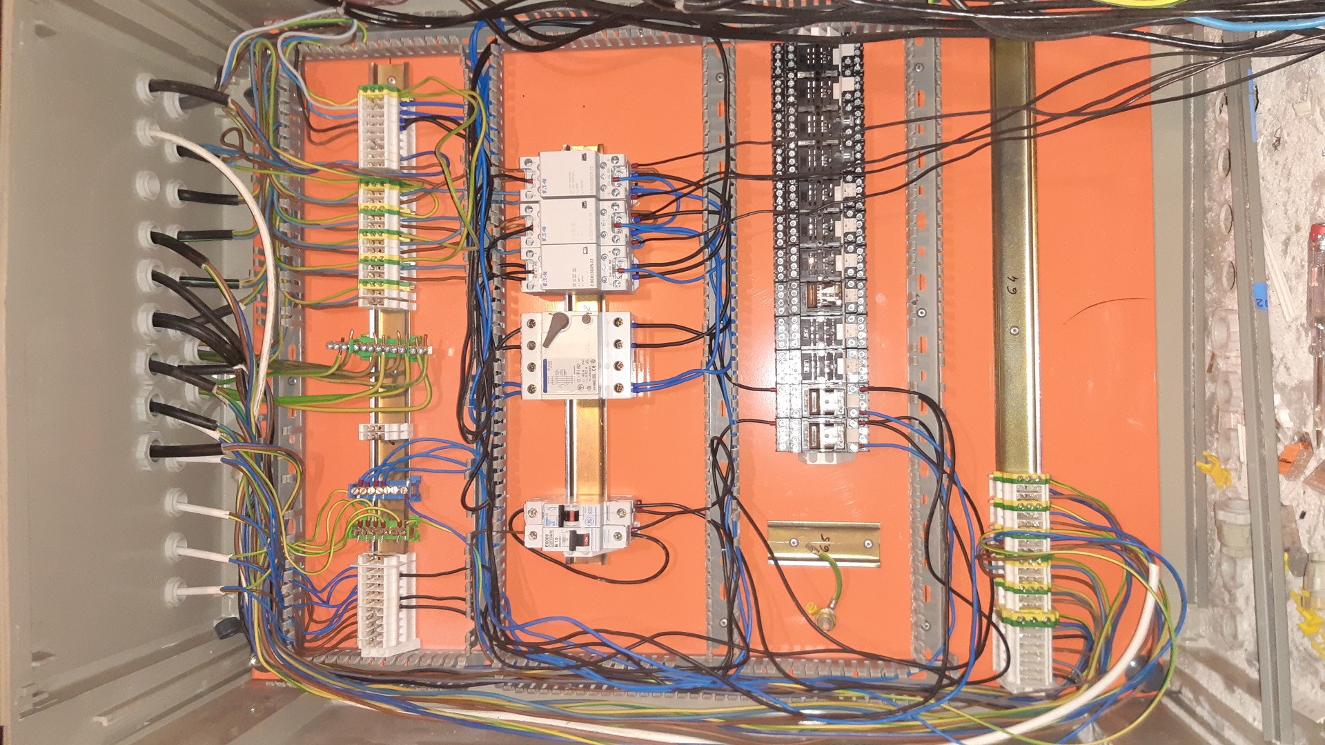

Povedlo se mi namontovat rozvaděč u AKU nádrží a logiku na jejich ohřev.
Foto v příloze.
Do rozvaděče vede asi 22 kabelů, je tam 5 termostatů, 5 těles, bojler dohřev, bojler vytěžování, sít 3F, síť 1f, ovladačky, napajení pro sonoff atd atd. je toho víc. není to zatím učesané nebot probíhá zkušební provoz a test termostatů.
zapojení není kompletní.. ještě nějaké jističe přikoupit signálky a silový vypínače.
tak zdar a at Vám Vaše FVE delají radost.
Foto v příloze.

Chybí příloha.
