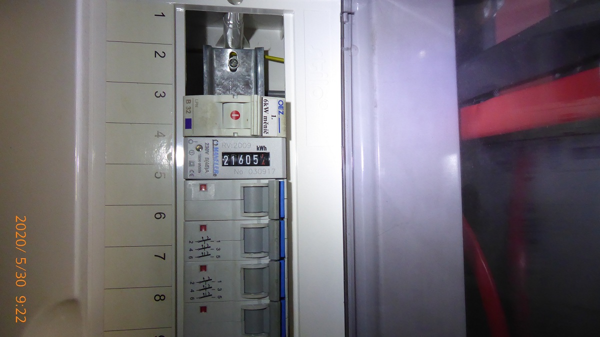

aktuální info :
1. dodnes z FVE
20,9MWh AC ,
2. dodnes z noname HF 6kW měnič 20,6MWh AC ,
3. vše dobré jednou končí - pro mě tady už zjevně dávno . Takže ...
Elektronům zdar a nazdar

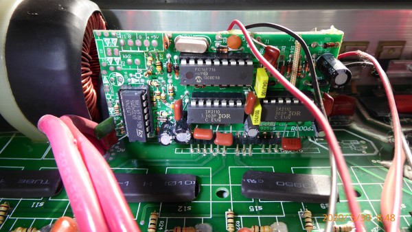

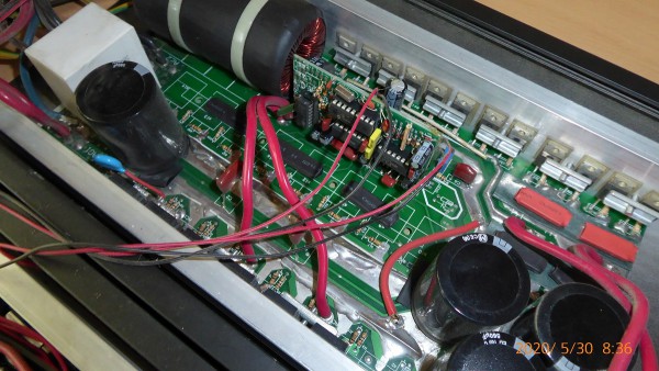

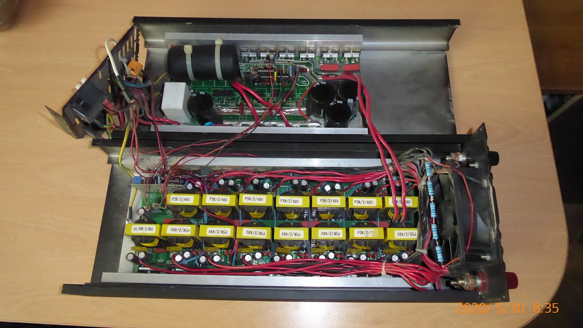

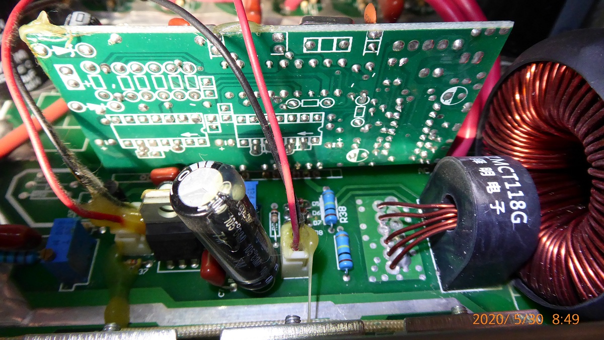

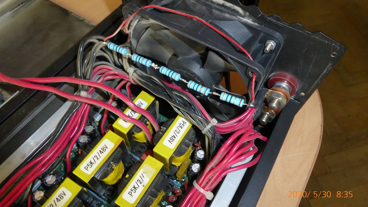

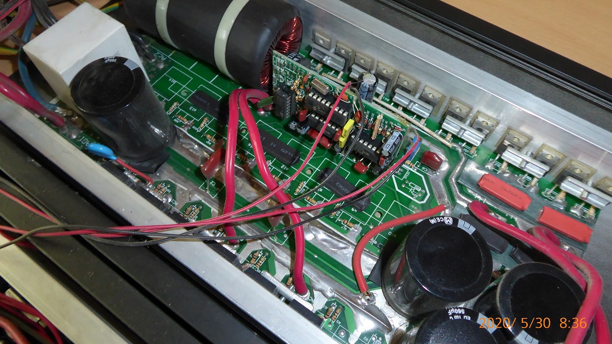

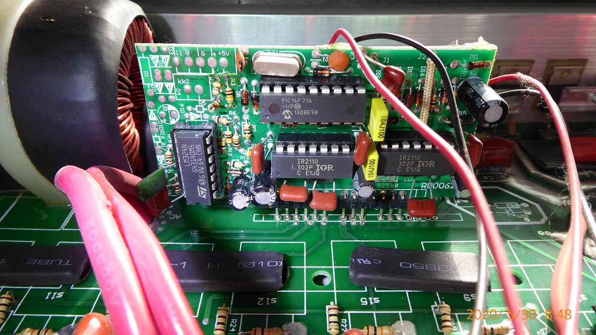

jak může vypadat DC->AC měnič po 21,6MWh AC ? U mě takhle : A ještě detailní foto řídící desky HVDC->AC strany : Mám dojem že začínají trochu hučet ložiska ventilátoru
při příští kontrole za pár MWh ho asi vyměním .

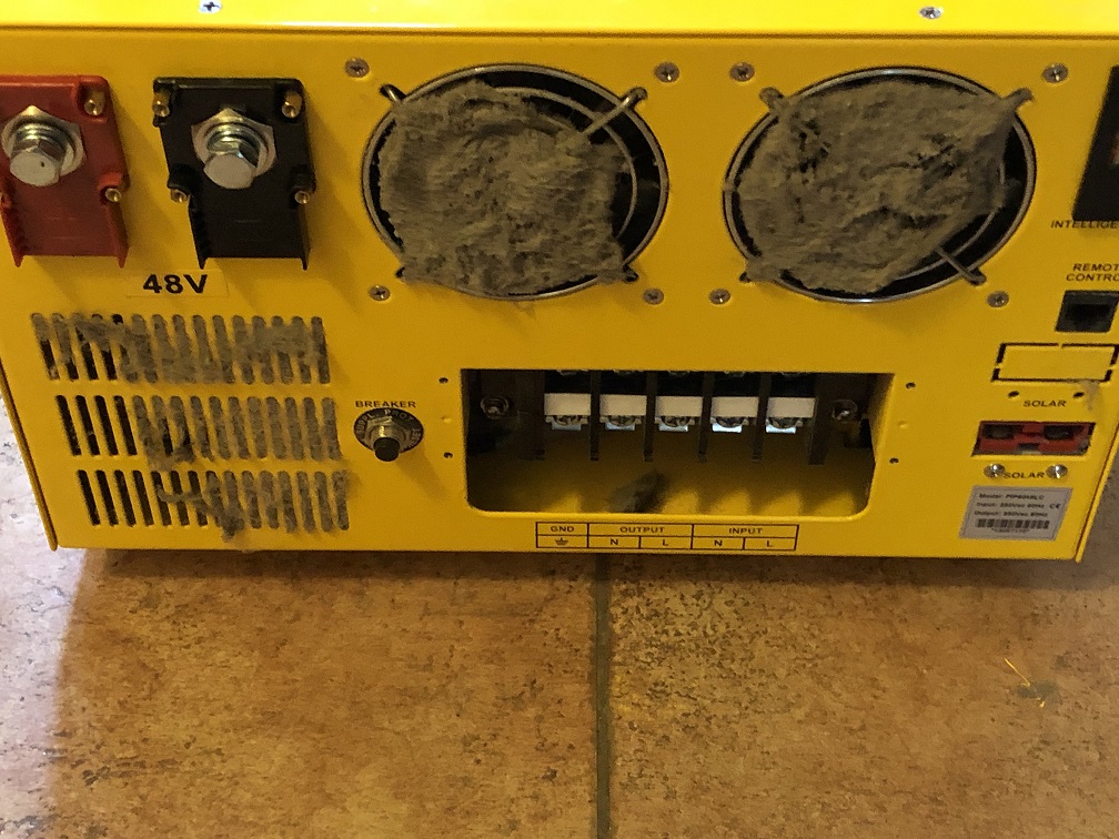

6kW LF střídač po 36950 kWh bez údržby může vypadat třeba takto. Ty záclony na sání už byly při snímání střídače ze zdi kotelny lehce načechrány. Ventilátory sice ještě nehlučely (maglev) ale dodávaného výkonu již bylo málo a tak jej vystřídal 8kW bratříček.

Tak ten ventilátor hlavně neměň za chodu, jako já pitomec
.Jinak to 2x za rok vyfoukám kompresorem,když je měnič vyplý.Zkontroluji tvary kondů a jelo se dál při 18MWh,tedy upgrade za jiný a taky jeden ventilátor zatuhlý.

Já jsem vyměňoval všechny ventilátory hned u nového stroje za typ Maglev (ložiska s magnetickou levitací). Jsou o poznání tišší a měly by mít i větší životnost. Obracel jsem i směr průchodu chladícího vzduchu tak, aby směřoval zespodu nahoru a nahrazoval jsem původní ac pohon ventilátorů se dvěma stupni výkonu (75V a 230V AC) DC pohonem na 48V s kvazispojitou regulací (256 stupňů rychlosti) podle teplot průběžně měřených na kritických místech střídače (4 čidla DS18B20). Vzhledem ke skutečnosti, že tento typ střídače obsahuje sedm až osm (dle verze a vybavení) ventilátorů, neprojevilo se ucpání dvou z nich na funkci střídače (ostatní běžely o to rychleji, aby se teplota udržela na stanovené hranici i při plném výkonu střídače). Určitá redundance chlazení rozhodně není u měničů tohoto výkonu na škodu.

Re: 3,96kWp Brno
a pročpak?marko250 píše:Tak ten ventilátor hlavně neměň za chodu, jako já pitomec.Jinak to 2x za rok vyfoukám kompresorem,když je měnič vyplý.Zkontroluji tvary kondů a jelo se dál při 18MWh,tedy upgrade za jiný a taky jeden ventilátor zatuhlý.
