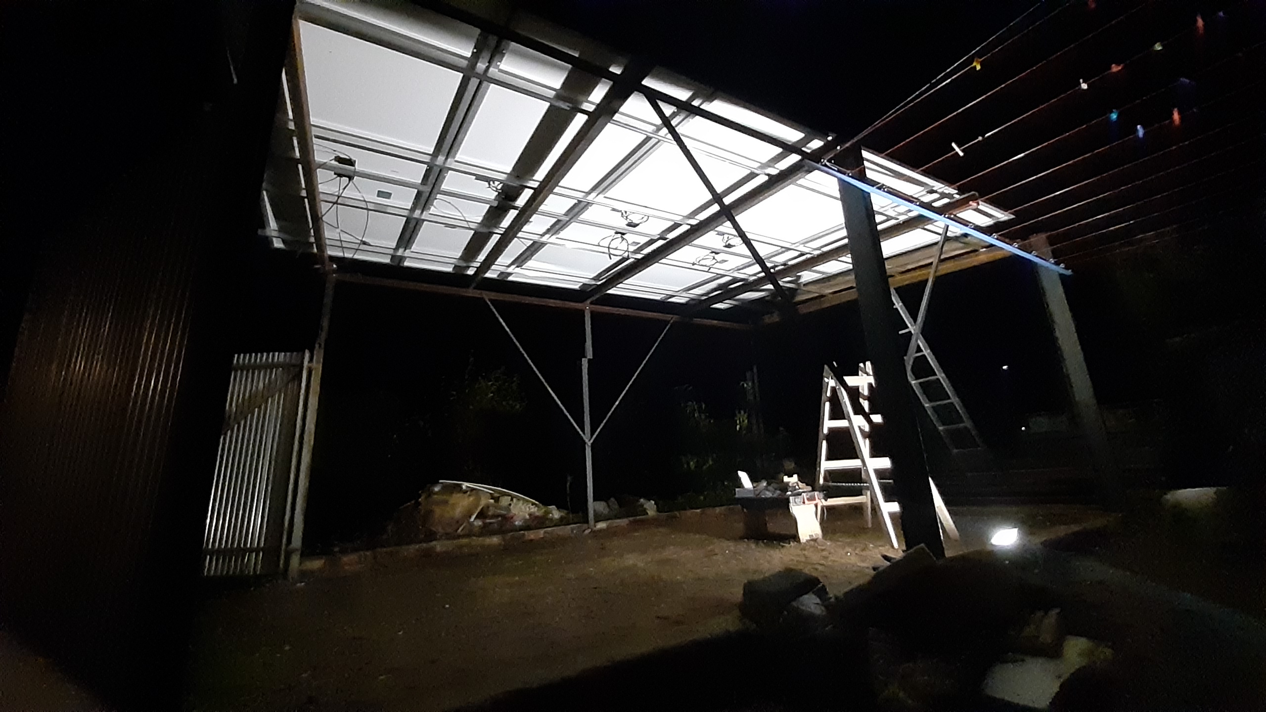

Tak to vypadá že se mi to minimálně prozatím rozleželo v hlavě. přidávám jeden předVánoční upgrade, vodorovné panely 12 x 310 Wp mono, úhel 3st západ, jen na sběr difuze. čekám na nový regl fangpusun a pak to začne hrnout na baterku. tentokrát již bez logování protože už nemám další možnost. to kolik vyrobí tyto panely bude párkrát za rok změeno externím displejem od fangpusunu.
V tuto chvíli elektrárna se blíží k 20 kWp což je po domluvě s přítelkyní konec. dál už mi to nedává smysl přidávat. Ostrov stejně neudělám - tak abych na tom mohl normálně žít a neomezovat se tzn prát vait myčkovat sušičkovat, o tom to ale není. v současné chvíli jen přemýšlím nad budoucí koncepcí elektrárny resp jestli mě někde páli pata protože vše funguje.
Zasílám jeden večerní obrázek přístřešku

Pekné miesto na večerné žúrkovanie, panely spící, svítící ........ Stále máš potenciál priniesť do fóra podnetný príspevok, takže z moci úradnej by si mal pri tom zotrvať.

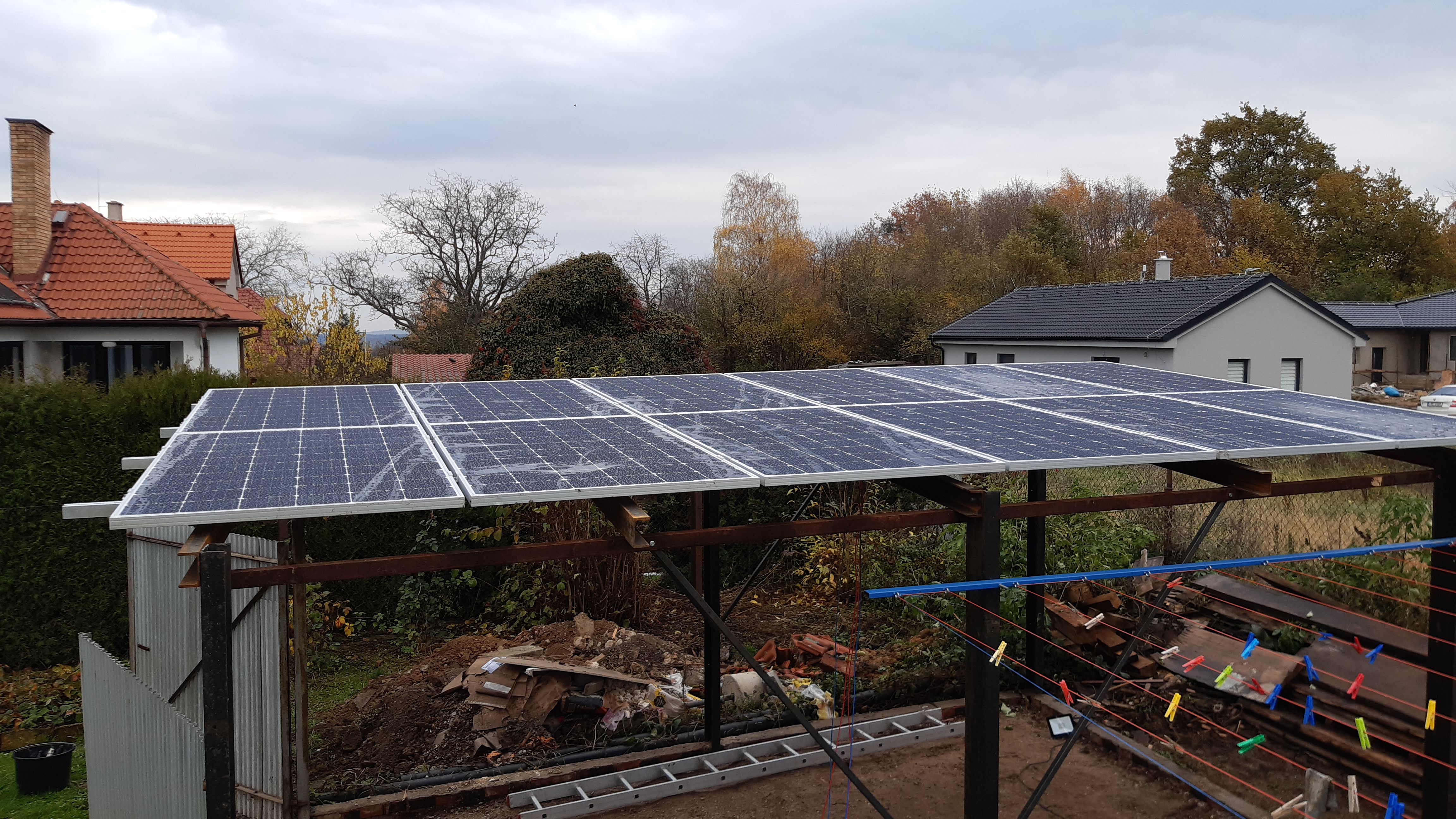

přidávám jednu fotku ze štaflí, jednoduchá konstrukce, mezi panely chčije ale protože tam nedávám ani auto tak je to vpodstate jen držák. Difuzně dávají co jsem očekával tzn z 3,72 kwp mono dávají stejně jako 4,05 poly. jen tím že mají více WP dak z menší plochy dostanu stejnou difuzi jako z 18 panelů poly ( mám 72 panelů 225 jinko)
A další srovnání 4kWp 40 stupnů dávají méně než 3,72 kWp vodorovně - na difuzi. žádná novinka nic extra každej to zná, nicméně rozdíl je klidně i 60W na tom poli to znamená 500W dají mono vs 420W poly atp
připojeno bude AYKY 4x16mm2 do separé nabíječe. foto přístřešku shora

Parada. skvela inspiracia. planujes aj poriesit tie spoje panelov aby tam netieklo alebo to nebudes riesit vobec?

nebudu to řešit je mi to fukshuty píše:Parada. skvela inspiracia. planujes aj poriesit tie spoje panelov aby tam netieklo alebo to nebudes riesit vobec?

fuk sem fuk tam, ale keby si tam nechal len 3mm spary a odspodu tam natlacil polyuretan tak by si tym nic nepokazil, teda pokial ich tam chces mat na dlhsie obdobie a nie len na testovanie.Vitek píše:nebudu to řešit je mi to fukshuty píše:Parada. skvela inspiracia. planujes aj poriesit tie spoje panelov aby tam netieklo alebo to nebudes riesit vobec?

rasto1 píše:fuk sem fuk tam, ale keby si tam nechal len 3mm spary a odspodu tam natlacil polyuretan tak by si tym nic nepokazil, teda pokial ich tam chces mat na dlhsie obdobie a nie len na testovanie.Vitek píše:nebudu to řešit je mi to fukshuty píše:Parada. skvela inspiracia. planujes aj poriesit tie spoje panelov aby tam netieklo alebo to nebudes riesit vobec?
2 roky a pak pujdou pryč
