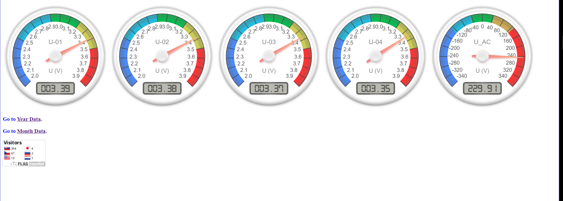

Dostal som požiadavku na tmavé budíky, ale neviem či je to OK, čo myslíte ? Radšej biele alebo tmavé ?

Jednoznacne tmave.

Včera som doplnil do Arduina meranie AC napatia. Zatiaľ na to nemám využitie, ale ak bude merák
prúdu, tak sa bude dať merať činný (W) výkon, VA, cos fí, atď.

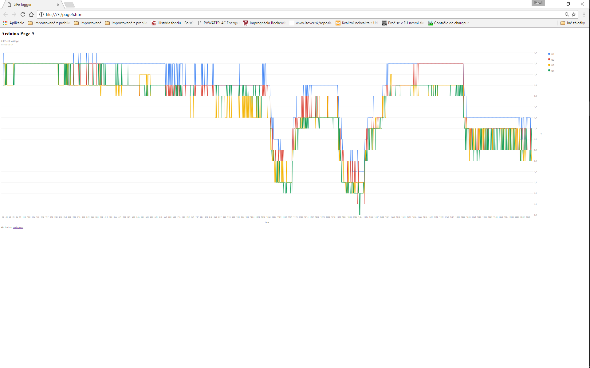

A ešte som pridal do Arduino funkciu LiFe loggeru - niečo ako Cellog-er.

Prosím tě jak máš vyřešené měření jednotlivých článků na arduinu?rottenkiwi píše:A ešte som pridal do Arduino funkciu LiFe loggeru - niečo ako Cellog-er.
Díky

No mám tam na každý pin jeden káblik z LiFe, - na GND, presne dať odpory a presne
skalibrovať každý jeden pin, a potom to ukazuje +- 0,010 V.
Ešte keby som použil nejaké matematické funkcie, tak to urobím na +- 5 mV.

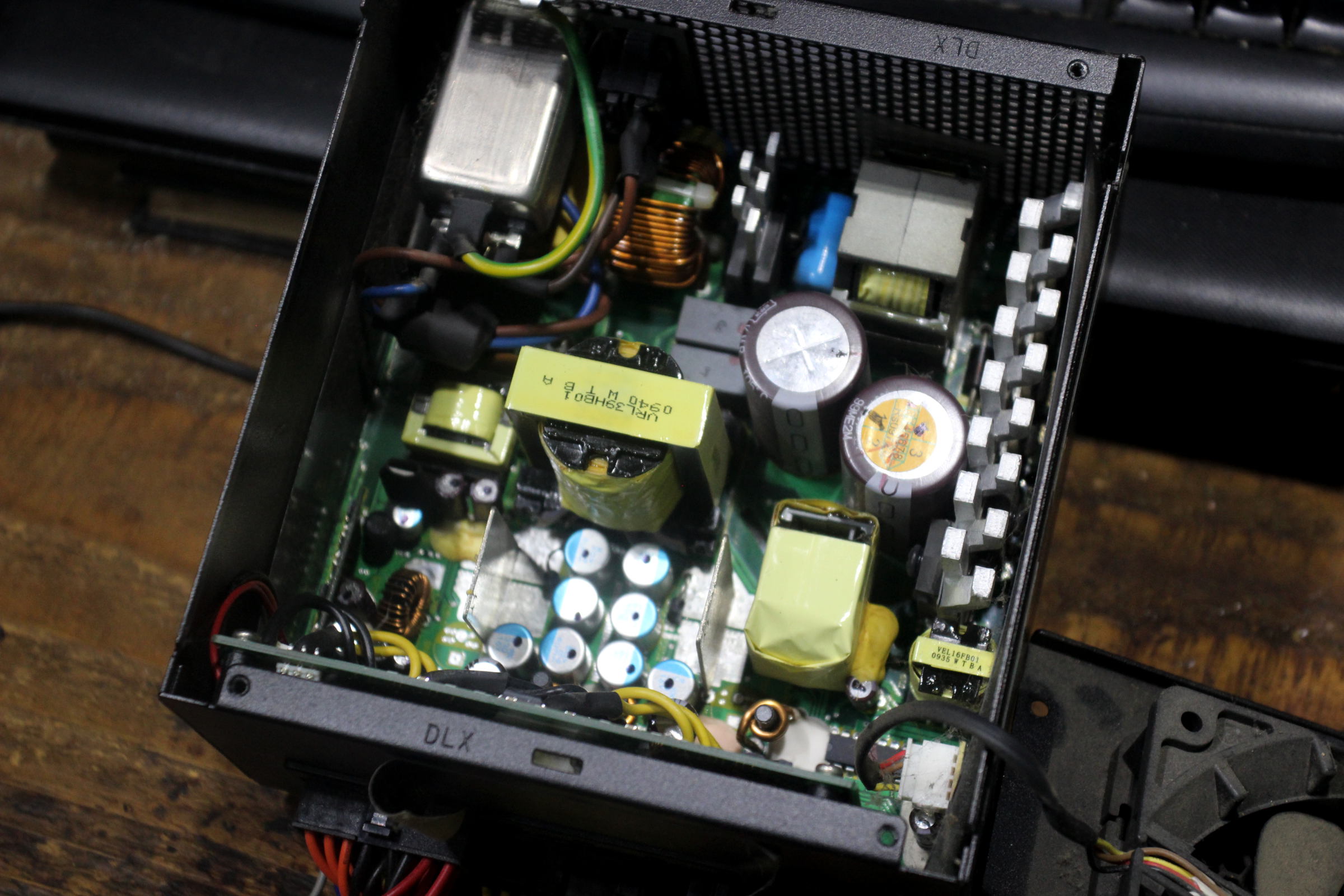

Porúčal sa mi dnes PSU po asi 70000 hodinách prevádzky 24/7.
Viete o nejakej firme, ktorá by to dokázala opraviť ? Možno je tam len malá závada,
je to výborný zdroj, má vysokú účinnosť, do 200 W je pasívny.

Vámi uváděných 70tis.hodin je daleko za životností těchto spínaných zdrojů.
Zdroje tohoto typu mají velmi zahuštěné součástky na malou plochu a malý
objem. Takže vše je špatně přístupné. Někde zadávat opravu je neekonomické
už i proto, že plánovaná životnot byla překročena.
Nicméně jste technicky zdatný a tak zkuste vyměnit úplně všechny elyty za
nové. Nejlépe nějaké značkové kondenzátory tak, aby se rozměry umístily na
původní pozice. To by mělo zdroj tak na 99% opět rozběhnout. Pokud ne
tak přeměřit výkonové polovodiče.

Ale výrobca udáva 150 000 hodín MTBF, tak ešte by mal byť len v polovici životnosti.
https://seasonic.com/product/platinum-860/

No zkuste to co jsem Vám napsal.
A nejbližší pomocnou ruku najdete na své paži.
