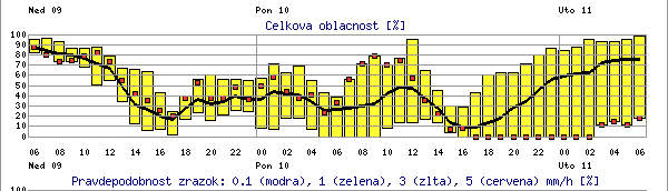

Ktorá meteorologická stránka poskytuje predpoveď oblačnosti na 24 hod, podľa ktorej
by som mohol cez monitoring FVE, regulátoru a meniču určiť, ako má nabíjať a vybíjať
baterky a koľko energie má čerpať z DS ?

viz: https://forum.mypower.cz/viewtopic.php? ... din#p34994rottenkiwi píše:Ktorá meteorologická stránka poskytuje predpoveď oblačnosti na 24 hod, podľa ktorej

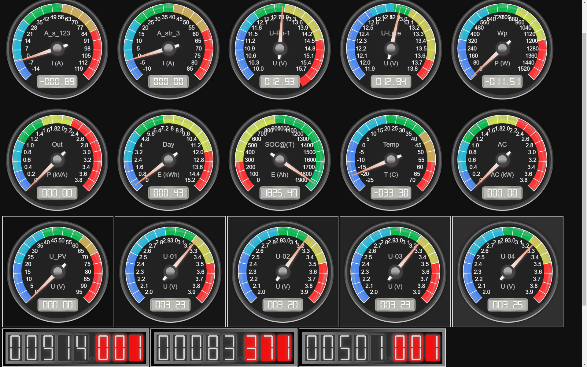

Včera som doplnil do Arduina meranie AC napatia. Zatiaľ na to nemám využitie, ale ak bude merák
prúdu, tak sa bude dať merať činný (W) výkon, VA, cos fí, atď.

A ešte som pridal do Arduino funkciu LiFe loggeru - niečo ako Cellog-er.

Prosím tě jak máš vyřešené měření jednotlivých článků na arduinu?rottenkiwi píše:A ešte som pridal do Arduino funkciu LiFe loggeru - niečo ako Cellog-er.
Díky
- Příspěvky: 5451
- Reputace: 287
No mám tam na každý pin jeden káblik z LiFe, - na GND, presne dať odpory a presne
skalibrovať každý jeden pin, a potom to ukazuje +- 0,010 V.
Ešte keby som použil nejaké matematické funkcie, tak to urobím na +- 5 mV.

Napadá vás niekoho, ako z toho grafu v Arduine vytiahnem predpoveď oblačnosti pre každú
hodinu a ako to oznámim regulátoru, aby sa správal ako chcem ? Napr. aby nabíjal rýchlo,
ako príde oblačnosť nad x % alebo pomaly ak bude popoludní odblačnosť pod x % a pod. ?
Prípadne aký by bol vhodný algoritmus na spínanie prebytkov na 24 hod pre dané % oblakov ?

Obávám se, že to je nezvládnutelný problém. Letos se mi stalo, že bylo bezvětří a na obloze jeden mrak, který vydržel od oběda stínit panely. Dle předpovědi bych počítal se slunečnem, vyplácal elektřinu na nepotřebné věci a pak jel na DS. Snažil bych se využít všechnu energii a vytěžovače používal snad způsobem:
dopoledne: jestliže ((SOC > 50%) nebo (do_baterek_teče_proud > C3)) zapni_vytěžovače
odpoledne: jestliže ((SOC > 80%) nebo (do_baterek_teče_proud > C5)) zapni_vytěžovače
A zamezil cyklování. A asi měnit i během roku.

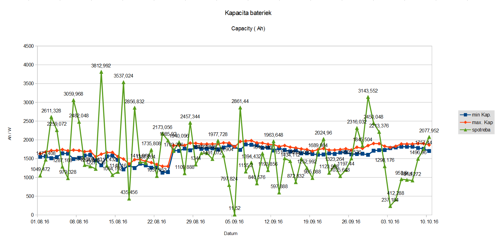

Na tomto grafe vidno, aký má vplyv nastavenie Peukertovej konštanty na chovanie kapacity bateriek.
Na začiatku grafu vidíme, ako kapacita / modrá min, červená max. / klesá, lebo Peukertova
konštanta bola nastavená s chybou 0.005.
V pravej časti grafu vidíme, že už sa kapacita v priebehu asi 40 dní nemení, až na vplyvy teploty a počasia.
Zelená je spotreba / W / od okamihu max. kapacity popoludní, do rána, keď začína fungovať dobíjanie.
Problém je aj, že tam kde ide kapacita pozvoľna dole, bolo experimentované s napatím spínania
prebytkov, niekedy zas vypadne napájanie relátiek a 4 hod sú baterky Pb po odpojení LiFE varené,
tam potom kapacita stúpa, hoci by nemala, a ak sa robí vyrovnanie = top balancing liFE,
tam tiež časť energie ide do pasívnych balancérov.
