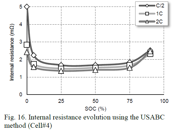

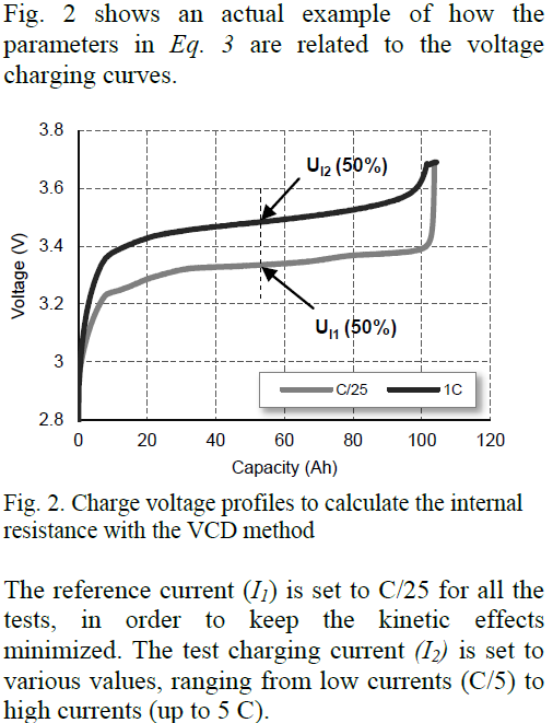

Koukal jsem na to včera večer ... a jak psal kybos je třeba získat zkušenosti... nejsem si hodnotami 100% jistý... jisté však je, že u velkých článků jako je 100Ah jsou hodnoty nových cells IR < 0,3 mohm u nabitých.beethowen píše:... kolik naměříš u starých a nových? Abychom to trochu porovnali třeba s tím co já vypočtu z úbytků.
Hodnoty beru vždy těsně před zátěží jeden pár (proud baterií, napětí baterie) a potom druhý po ustálení napětí, třeba za 3-5 minut.
Proto jsem trochu googlil a našel práci: http://www.evs27.org/download.php?f=pap ... 790292.pdf
Jsou tam nejen IR pro různé SOC, ale měření provádějí taky pomocí impulzu DC a z toho vyplývá, že se IR mění i s dobou zatížení.

Podle te studie výše je Internal Resistance (IR) výrazně vyšší u prázdného a plného článku. V rozsahu 0% až 15% provozuje LFP málo kdo, a proto navrhuji udělat měření o článku nabitého nějde okolo SOC 50%. V rozsahu SOC od 25% - 75% ukazují všechny metody srovnatelné výsledky. A taky že cokoli nad 3,39 při proudu C/25 (u nového článku) je přebíjení článku. Avšak u článků z roku 2008 při napětí 3,39 na článek bych nabíjel výrazně delé, takže bych je ani za 10hod nenabil...beethowen píše:Měření Na srazu bych si měl možnost půjčit od Kyocery měřák YR1030, tak můžeme potom porovnat, jak bude vypadat impedance při 1kHz.
U nové bat složené z nových článků nabiju krásně do 95% při napětí 3,368 a proudu 9,25A tedy cca. C/32.

Měřil jsem při SOC cca 70%. Jak cituješ z té studie, tak ta právě pojednává o měření DC odporu různými metodami - VCD (to jsem použil já), DC pulzy a metodou dle USABC (Americké konsorcium výrobců baterií), což je zase nějaká obdoba měření pulzy. Probírá se situace hlavně při nabíjení.
Mě právě zajímá ještě porovnání proti měření impedance při 1kHz, jetli lze vyvodit nějaký závěr.
Je pravda, že vyšší IR mě limituje při nabíjení, kdy je omezeno max. Napětí na baterii a při větších SOC je problém nabíjet většími proudy. To máš pravdu. Momentálně to řeším tak, že odkláním část energie do topných těles, aby na nabíjení zbýval tak nějak rozumný proud, ale nabíjení tím neurychlím jen nabíjím paralelně ještě bojler.
