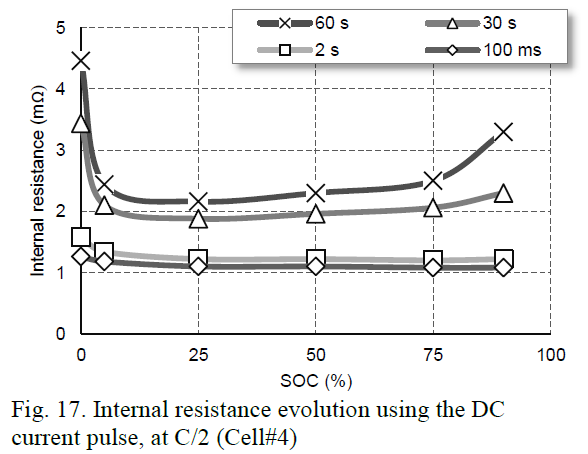

Proto jsem trochu googlil a našel práci: http://www.evs27.org/download.php?f=pap ... 790292.pdf
Jsou tam nejen IR pro různé SOC, ale měření provádějí taky pomocí impulzu DC a z toho vyplývá, že se IR mění i s dobou zatížení.

Podle te studie výše je Internal Resistance (IR) výrazně vyšší u prázdného a plného článku. V rozsahu 0% až 15% provozuje LFP málo kdo, a proto navrhuji udělat měření o článku nabitého nějde okolo SOC 50%. V rozsahu SOC od 25% - 75% ukazují všechny metody srovnatelné výsledky. A taky že cokoli nad 3,39 při proudu C/25 (u nového článku) je přebíjení článku. Avšak u článků z roku 2008 při napětí 3,39 na článek bych nabíjel výrazně delé, takže bych je ani za 10hod nenabil...beethowen píše:Měření Na srazu bych si měl možnost půjčit od Kyocery měřák YR1030, tak můžeme potom porovnat, jak bude vypadat impedance při 1kHz.
U nové bat složené z nových článků nabiju krásně do 95% při napětí 3,368 a proudu 9,25A tedy cca. C/32.

Měřil jsem při SOC cca 70%. Jak cituješ z té studie, tak ta právě pojednává o měření DC odporu různými metodami - VCD (to jsem použil já), DC pulzy a metodou dle USABC (Americké konsorcium výrobců baterií), což je zase nějaká obdoba měření pulzy. Probírá se situace hlavně při nabíjení.
Mě právě zajímá ještě porovnání proti měření impedance při 1kHz, jetli lze vyvodit nějaký závěr.
