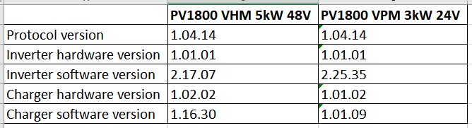

Mám 3kW VPM a 5kW VHMbokser01 píše:Jakou máte verzi FW v měničích MUST? Neměl by Mikel nějaké info, jestli mám nejnovější nebo je třeba nějaká "vylepšená" verze?

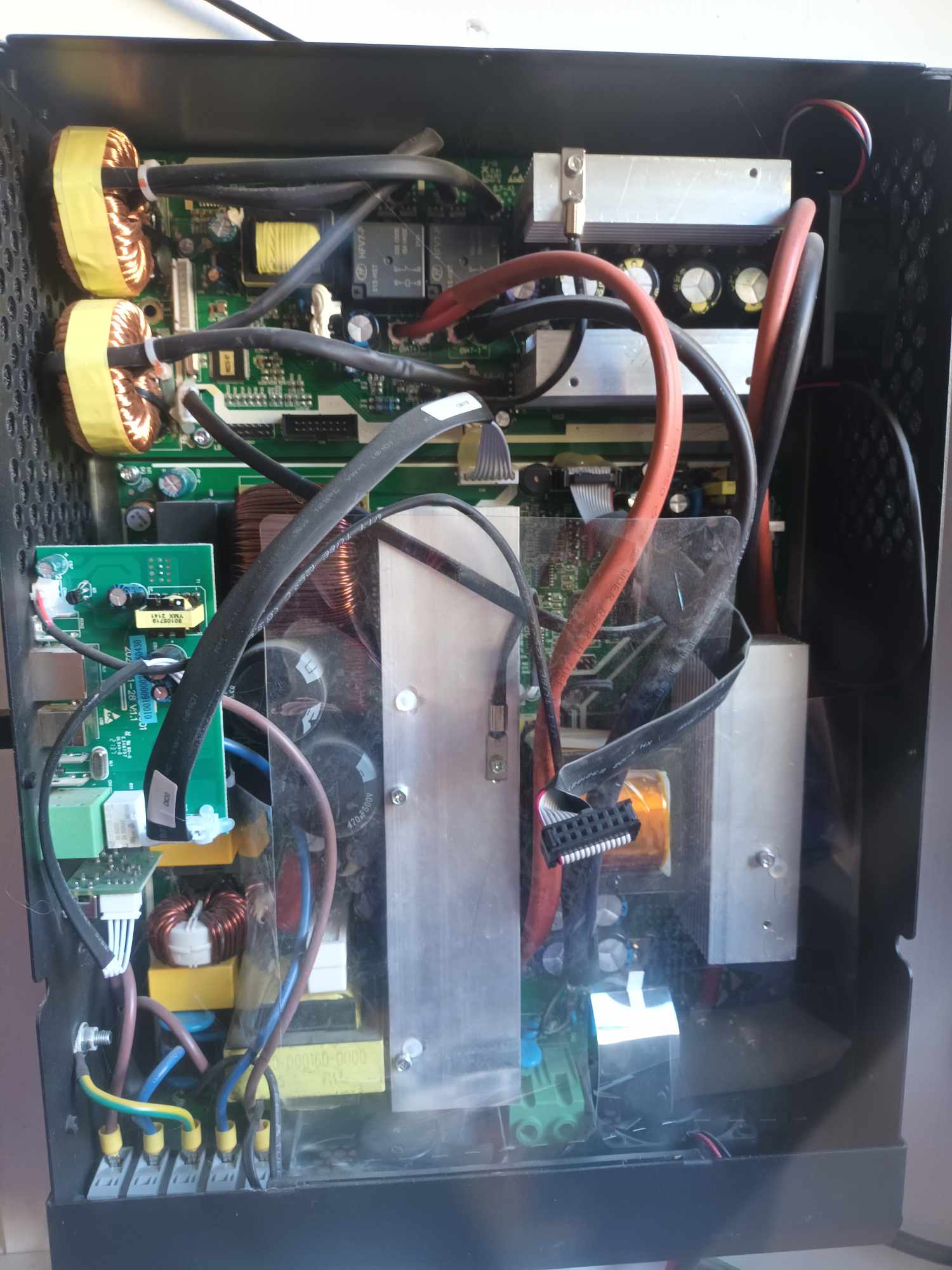

Tak jsem nakonec otevřel po dohodě s Mikelem jeden z mých MUSTů pro to občasné prskání. zkontroloval jsem všechny konektory a propoje a nic nenašel, nikde žádné stopy opalování a pod... Podle toho co vidím uvnitř tu velkou tlumivku přisuzuji ty zvuky tomu, že to dělá ona protože to je přesně z toho místa.
Když už jsem byl uvnitř tak jsem vyčistil ty prachové pavučiny a visící kousky tavné pistole po Číňanovi.
Ten zvuk není nepřetržitý a nemá na něj vliv ani zátěž. je to nahodile. Hlavní je pro mě, že jsem v klidu s nějakou možností uvolněného kontaktu.
Měnič maká skvěle je to dobrý stroj. Číňan má taky slušně dimezované kabely od svorkovnice panelů do MPPT a s MPPT do hlavní desky.

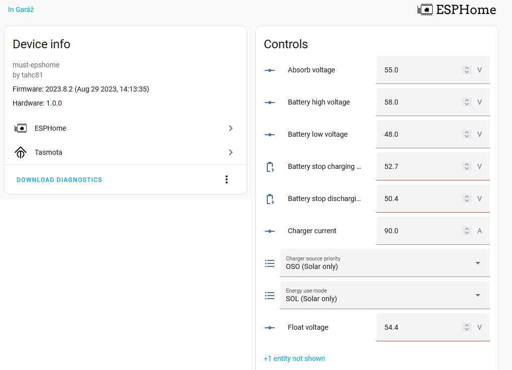

Bolo to jednoduchšie ako som čakal, a nečakane to aj výberom priamo zmení režim
Normálne mi prehodilo režim z Off-Grid na Grid-Tie keď som to prepol zo SOL na SBU.
Aktualizoval som aj repo https://github.com/taHC81/MUST-ESPhome
Kód: Vybrat vše
select:
- platform: modbus_controller
name: "Energy use mode"
address: 20109
optionsmap:
"SBU": 1
"SUB": 2
"UTI": 3
"SOL": 4

Re: MUST 5kW/48v
Děkuji, no včera jsem na to koukal a a přiznám se, nedal bych to dohromady, ani netuším kde bereš ty adresy, či jak je najít
a když jsi přepl zpět na sol přeplo to zase zpět na offgrid?

Re: MUST 5kW/48v
Je na to dokument, máš ho aj v tejto téme - https://forum.mypower.cz/viewtopic.php? ... 59#p194459vejvik píše:Děkuji, no včera jsem na to koukal a a přiznám se, nedal bych to dohromady, ani netuším kde bereš ty adresy, či jak je najít
Áno, prepol sa potom hneď naspäť. Teraz som doplnil ešte aj výber priority nabíjačky (param 10).
EDIT: self-use je dodané na AC OUT z vlastnej výroby + batérie. Load power je všetko dodané cez AC OUT, vrátane bypassu z AC IN.
