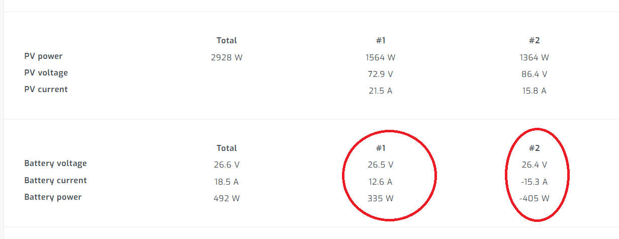

Neví někdo jak řešit tento nešvar BMS? Provozuji 2 packy lifepo4 s JK BMS. No podle měničů je menší odběr z baterie, což sedí s klestakem, jenže BMSky posílájí údaj že se baterie nabíjí ve stejnou chvíli
A proč to tak je netuším protože, za jiných situací ukazují správně, dělají to pouze při větším odběru... BMS si myslí že teče proud do ní, často to vychází na ztráty kolem spotřeby, jen proč to ta BMS ukazuje jako nabíjení nechápu. Ukazuje to tak i v apce přímo v BMS takže si nevymyšlí solarasistant...

Jednoduše prostě teče proud z jedné baterky do druhé.....
Prostě rozdílné baterky, je to vidět i na napětí rozdíl 0,1V.
A nebo rozdílný odpor přívodů k baterkám a pak se jedná vybíjí víc jak druhá.

To by ale neukazovali obě BMS kladný proud ne? To co je na obrázku jsou data z měničů ne z BMS... by přece musela jedna z nich jít do záporu, jenže když se podívám na obě BMS a proudy v tu dobu, tak z nich obou teče kladný proud alespoň to tvrdí. No zítra asi když bude nabíjení to proměřím a udělám případně kalibraci proudu BMS, Protože to jsem nedělal od toho co je mám... Na netu jsem koukal ale na nějaké videa a tam kalibraci proudu přímo doporučují.

Tak bylo potřeba nakalibrovat JK BMS, vzal jsem klestak a měřil při nabíjení ze sítě... A BMS se mi lišily od klestaku i o 5A. Ono u toho nabíjecího proudu ze solárů se to měří hůř protože různě kolísá ale z té sítě jel pěkně stabilně, teď už mi BMS ukazuji ty odběry správně, velice podobně jako samotné MUST měniče, takže spokojenost

Ale na obrázku jsi měl u jedné + u druhé - ?
Jinak pokud hlásil nesmysly není co řešit když to kalibrace vyřešila.

To mě také zmátlo, ale po opakovaném přečtení jsem pochopil, že to lhala ta BMSka, že se v reálu také nabíjela.

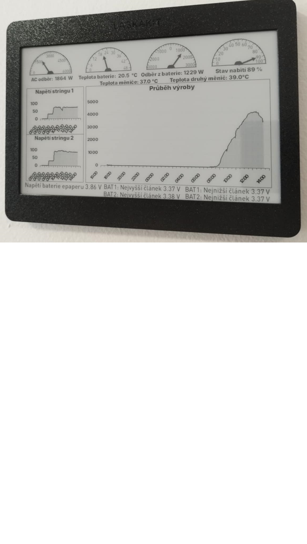

Dnes jsem si hrál se solarasistantem a epaperem
Zatím je to v plenkách ale v kombinaci s živý obraz to zdá se hezky funguje

Re: Můj ostrůvek Pardubicko
Tak jsem si udělal takový přehled pomocí toho epaperu. Ještě to různě ladím ale líbí se mi to...
Jako informace po projití chodbou super věc

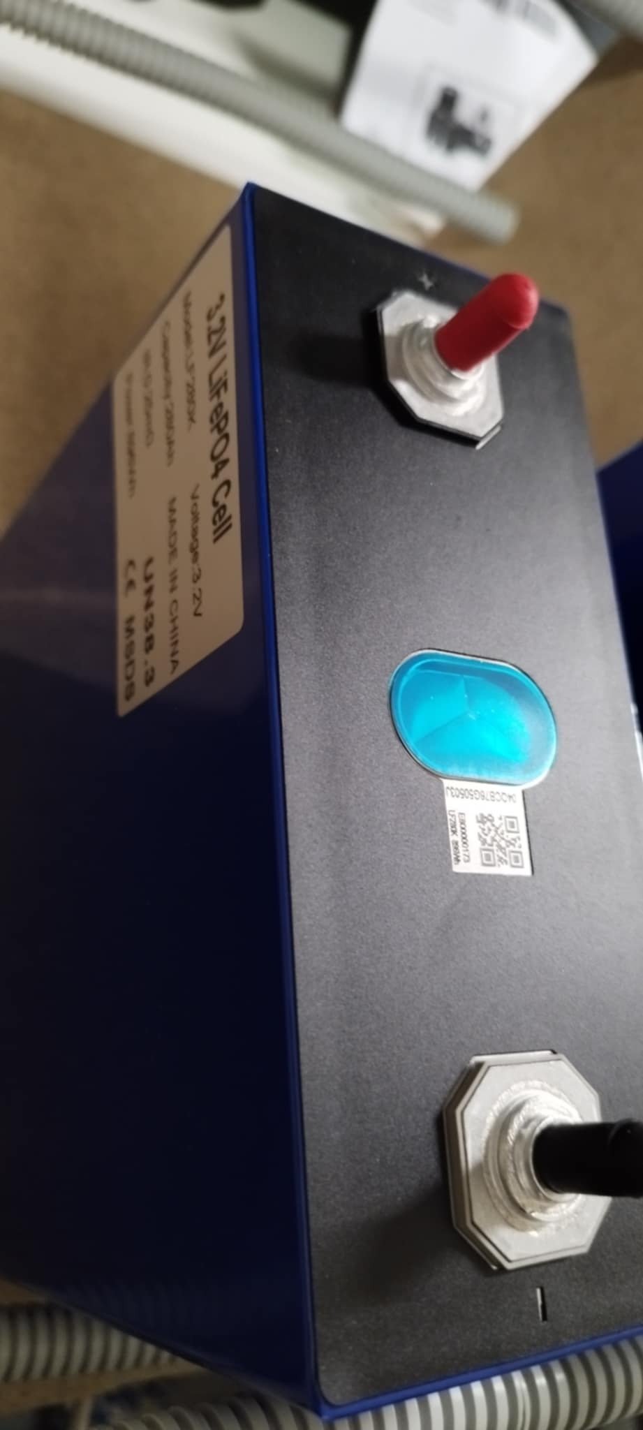

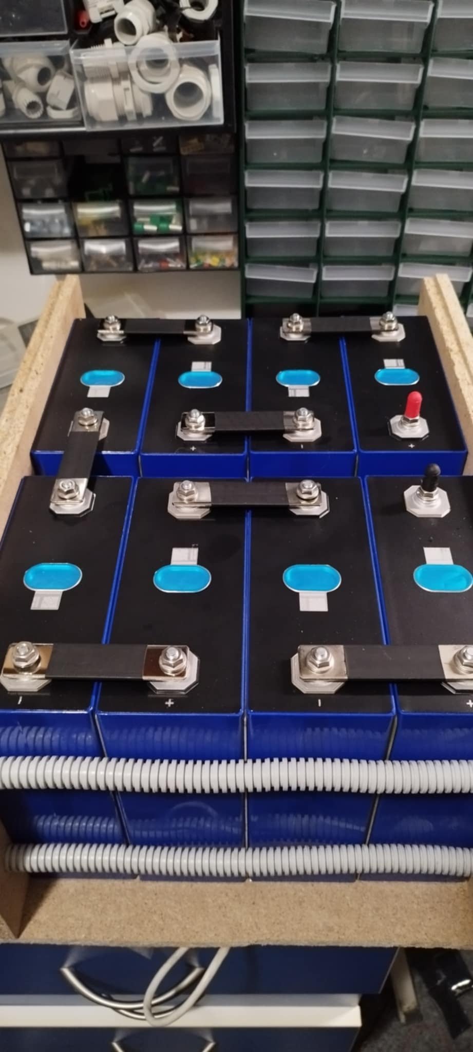

Neodolal jsem a přikoupil další články na bateriový pack
Objednal jsem z Polského skladu od inzerenta z Číny. Jeden článek EVE 280Ah včetně dopravy vyšel na 1570kč. Články krásně rovné bez oděrek v balení včetně propojek také desky mezi články.
Oskenoval jsem QRka a byly vyrobeny 2.9.2024

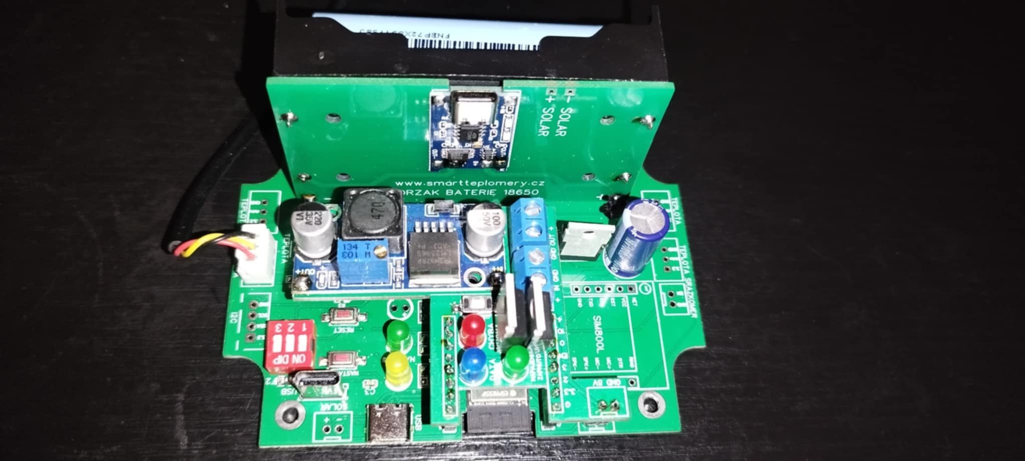

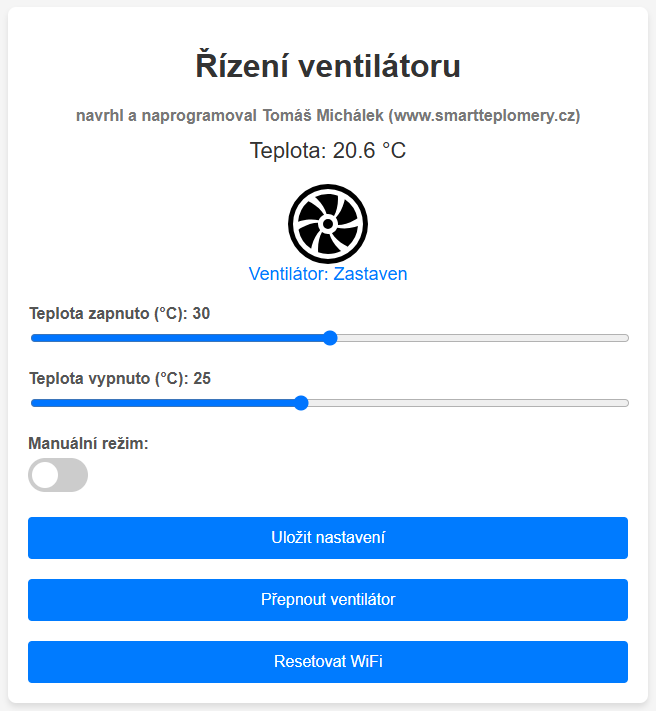

Navrhl jsem si na své desky modulek pro spínání nějaké zátěže například ventilátoru, dal by se tím ovládat i stýkač a pod.
Zatím testuji pro ovládání ventilátoru a naprogramoval jsem k tomu i webovou administraci. Používám step down, takže jsem schopen ze zdroje pro spínání zátěže napájet i celou desku.
máš to pěkný, ale příště si to navrhni i s tím měničem ať tam ten modul nemusíš pájet...
- bokser01
- Příspěvky: 1688
- Reputace:123
- Výkon panelů [Wp]: 12120
To bude v další verzi
tohle byl takový prototyp na zkoušku funkčnosti a programování...

Len treba brať do úvahy správny návrh (layout) pre spínané zdrojeMatess píše: ned bře 23, 2025 11:35 pmmáš to pěkný, ale příště si to navrhni i s tím měničem ať tam ten modul nemusíš pájet...

není takový problém ten layout okopírovat podle toho čínského modulu... otestováno

to neni ale on stoji za vyliz ... takze bych to moc nekopiroval

dal jsem větší cívku (ve stejném smd rozměru), kondíky na vstup i výstup dal 2 a k tomu přidal pár keramik. Účinnost šla o 5% nahoru...
