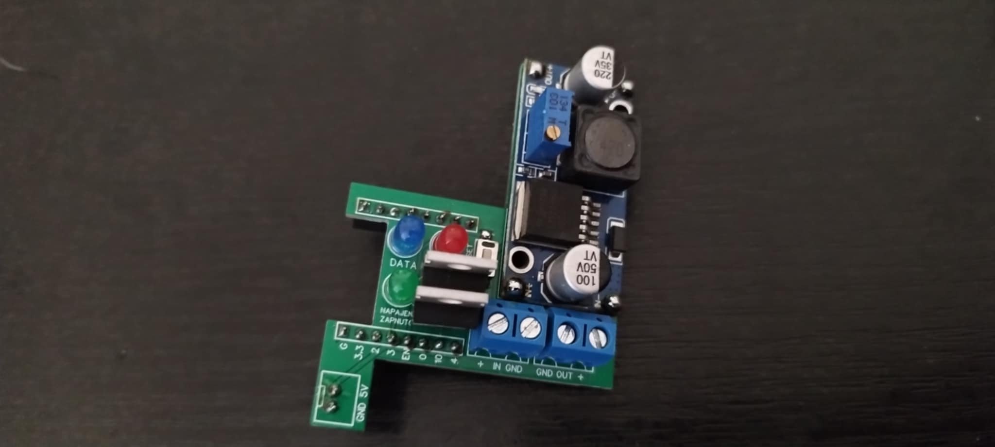

Navrhl jsem si na své desky modulek pro spínání nějaké zátěže například ventilátoru, dal by se tím ovládat i stýkač a pod.
Zatím testuji pro ovládání ventilátoru a naprogramoval jsem k tomu i webovou administraci. Používám step down, takže jsem schopen ze zdroje pro spínání zátěže napájet i celou desku.

máš to pěkný, ale příště si to navrhni i s tím měničem ať tam ten modul nemusíš pájet...

Re: Můj ostrůvek Pardubicko
To bude v další verzi
tohle byl takový prototyp na zkoušku funkčnosti a programování...

Len treba brať do úvahy správny návrh (layout) pre spínané zdrojeMatess píše: ned bře 23, 2025 11:35 pmmáš to pěkný, ale příště si to navrhni i s tím měničem ať tam ten modul nemusíš pájet...
není takový problém ten layout okopírovat podle toho čínského modulu... otestováno
to neni ale on stoji za vyliz ... takze bych to moc nekopiroval
dal jsem větší cívku (ve stejném smd rozměru), kondíky na vstup i výstup dal 2 a k tomu přidal pár keramik. Účinnost šla o 5% nahoru...
