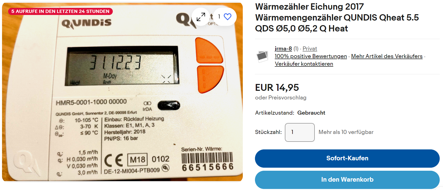

jankre píše: úte srp 06, 2024 6:41 pmJá měřím tímhle: www.ebay.de/itm/273738292154?var=574901485729
Dají se (a podobné) pořídit i u nás za pár stovek, musí se vyměňovat po skončení certifikace, pokud sloužily k fakturaci. I po prošlé kalibraci se tomu pro naše účely snad dá věřit...

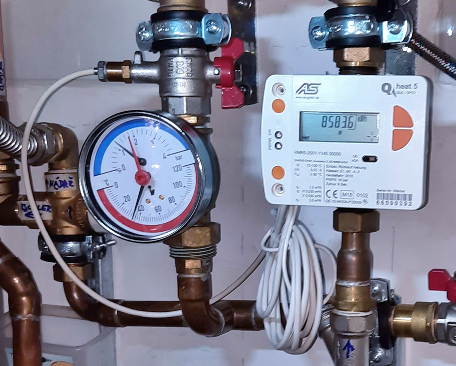

Nabídky různě mizí, ale třeba toto je teď aktivní, jinak hledej podle názvu "QUNDIS Qheat 5", používaly se i u nás: https://www.ebay.de/itm/285972585946Antrac1t píše: stř srp 07, 2024 6:52 amv url zustal aji link na forumElektroEzs píše: stř srp 07, 2024 6:50 amMuzes poslat jeste jednou nejde mi to otevrit. Dikyjankre píše: úte srp 06, 2024 6:41 pmJá měřím tímhle: www.ebay.de/itm/273738292154?var=574901485729
Pozor na montážní rozteč a rozsahy měřených průtoků, může se to lišit. A některé modely jsou i pro chlazení, nejen topení.

jankre píše: stř srp 07, 2024 8:46 amNabídky různě mizí, ale třeba toto je teď aktivní, jinak hledej podle názvu "QUNDIS Qheat 5", používaly se i u nás: https://www.ebay.de/itm/285972585946Antrac1t píše: stř srp 07, 2024 6:52 amv url zustal aji link na forumElektroEzs píše: stř srp 07, 2024 6:50 amMuzes poslat jeste jednou nejde mi to otevrit. Dikyjankre píše: úte srp 06, 2024 6:41 pmJá měřím tímhle: www.ebay.de/itm/273738292154?var=574901485729

Já mám v okruhu čerpadla průtok kolem 1m3/h, tak jsem dal ten do 1,5. Dává se to na vratku a druhý teploměr na přívod.
Kam ho dáš, tam bude měřit. Já mám od monobloku cca 5m v plastu až do podkroví k nádrži, tak to měřím u ní. Co zůstalo venku radši nechci vědět
Tento model má i LEDky s impulsy, dá se to nástavcem snímat do regulace, ale já nemám jak, tak jsem to neřešil. Ale když vybíráš, tak si můžeš projít různé varianty. Dnes bych bral spíš ten s chlazením, což můj neumí. Mám to na svém sakra dlouhém seznamu, co vylepšit...

Tkus určitě stačí,jenom trefit O kroužek, ať to neteče. Zobrazuje to milion věcí, akt. průtoky, deltu, akt. výkon, načítaný výkon...
Displej jde i oddělit od těla průtokoměru, ale jen asi 20-30cm, tak si to vyměř, ať u toho neležíš, jako já.
Tady je návod.
Tady je návod.
