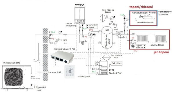

Jsem zvědavý na první zkušenosti kolegů, co koupili ten Grundig. Dovolím si přiložit moje schéma monobloku Haier 5kW v systému s plynovým kotlem, který provozuji první sezónu. Systém je ve fázi ladění, podle poznatků z provozu. Uvítám i připomínky zkušenějších, co vylepšit.
Zatím jsem omezil (pokud bylo co omezovat) vlastní řízení Haiera, které jak už tu někdo potvrdil, je celkem zoufalé. Naštěstí přídavná jednotka ATW má dost vstupů i výstupů, kterými se dá dokopat vnější logikou k jakési inteligenci.
Já používám Sonoff (eWelink) - na HA si netroufám. Poláci k němu vyrábí jakési řídící moduly, i s ekviterm. řízením, ale zas to cosi stojí.
Ekonomicky to oproti plynu moc smysl nedává, aspoň za současných cen, možná v přechodném období s větším COP, k tomu ale nemám ještě dost dat.
Šlo hlavně o rozšíření možností (ještě plánuju lokální peletková kamna, jako třetí zdroj). Taktovací nádrž (spíš větší anuloid) pomohla i plynovému kotli, který občas cykloval (jde o jednoetážový systém s pár radiátory, s dost malým objemem vody na výkon kotle.
Zkoušel jsem i chlazení ve větvi s fancoilem, ale jeden je málo a do radiátorů to nese víc problémů s kondenzací, než chladicího výkonu. Podlahovku bohužel nemám.
Poznámka k 3c ventilům, pozor na těsnost! Mám Honeywell s plochým těsněním a mírně se míchá voda topení s TUV. Topenáři mi radili typy s kuželkou nebo el. kulové kohouty, ale už se mi to nechce předělávat...
