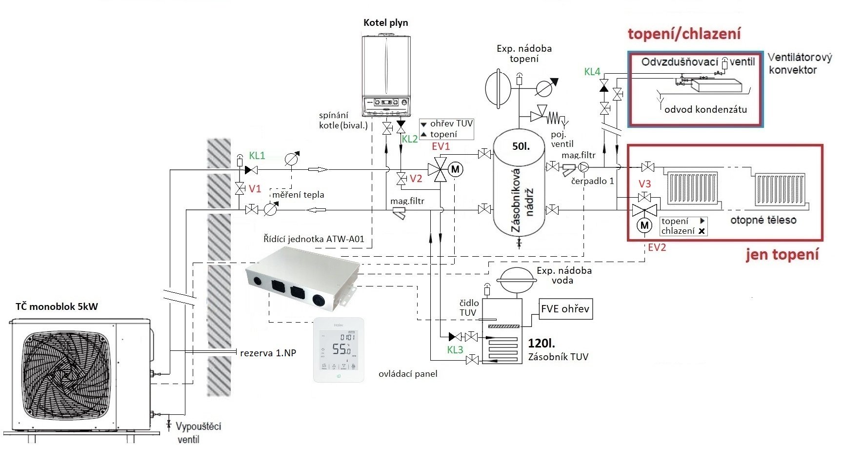

Jsem zvědavý na první zkušenosti kolegů, co koupili ten Grundig. Dovolím si přiložit moje schéma monobloku Haier 5kW v systému s plynovým kotlem, který provozuji první sezónu. Systém je ve fázi ladění, podle poznatků z provozu. Uvítám i připomínky zkušenějších, co vylepšit.
Zatím jsem omezil (pokud bylo co omezovat) vlastní řízení Haiera, které jak už tu někdo potvrdil, je celkem zoufalé. Naštěstí přídavná jednotka ATW má dost vstupů i výstupů, kterými se dá dokopat vnější logikou k jakési inteligenci.
Já používám Sonoff (eWelink) - na HA si netroufám. Poláci k němu vyrábí jakési řídící moduly, i s ekviterm. řízením, ale zas to cosi stojí.
Ekonomicky to oproti plynu moc smysl nedává, aspoň za současných cen, možná v přechodném období s větším COP, k tomu ale nemám ještě dost dat.
Šlo hlavně o rozšíření možností (ještě plánuju lokální peletková kamna, jako třetí zdroj). Taktovací nádrž (spíš větší anuloid) pomohla i plynovému kotli, který občas cykloval (jde o jednoetážový systém s pár radiátory, s dost malým objemem vody na výkon kotle.
Zkoušel jsem i chlazení ve větvi s fancoilem, ale jeden je málo a do radiátorů to nese víc problémů s kondenzací, než chladicího výkonu. Podlahovku bohužel nemám.
Poznámka k 3c ventilům, pozor na těsnost! Mám Honeywell s plochým těsněním a mírně se míchá voda topení s TUV. Topenáři mi radili typy s kuželkou nebo el. kulové kohouty, ale už se mi to nechce předělávat...

Ja jsem sam zvedavy jak to bude fungovat bojim se ze ta regulace bude taky tragedie ale ja na nejake ladeni moc nejsem tak uvidim
Mam v planu zkusit topit celou zimu
Zatim jediny co jsem stihnul je vice zaizolovat vodni stranu v tepelku.
jankre píše: úte srp 06, 2024 10:13 amJsem zvědavý na první zkušenosti kolegů, co koupili ten Grundig. Dovolím si přiložit moje schéma monobloku Haier 5kW v systému s plynovým kotlem, který provozuji první sezónu. Systém je ve fázi ladění, podle poznatků z provozu. Uvítám i připomínky zkušenějších, co vylepšit.
