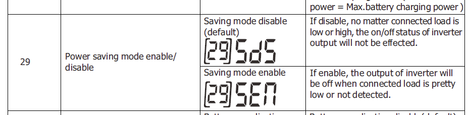

Teď je to pro mě zrovna aktuální. Tento týden jsem zapojil už 2. měnič MUST PH 1800 plus 5000W 48V. Rozdělil jsem odběr domu mezi oba měniče a všiml si, že 1. měnic MUST vHM 1800 5500W, pokud v noci vypne lednička, tak klesne zátěž - odběr na 0,3A/ 0,01-0,06W, tak se stává, že měnič vypne zátěž a znovu připojí a to se pak opakuje...... Dá se ten search mod někde vypnout?
- Příspěvky: 4271
- Reputace:977
Re: Měnič MUST
Param 29

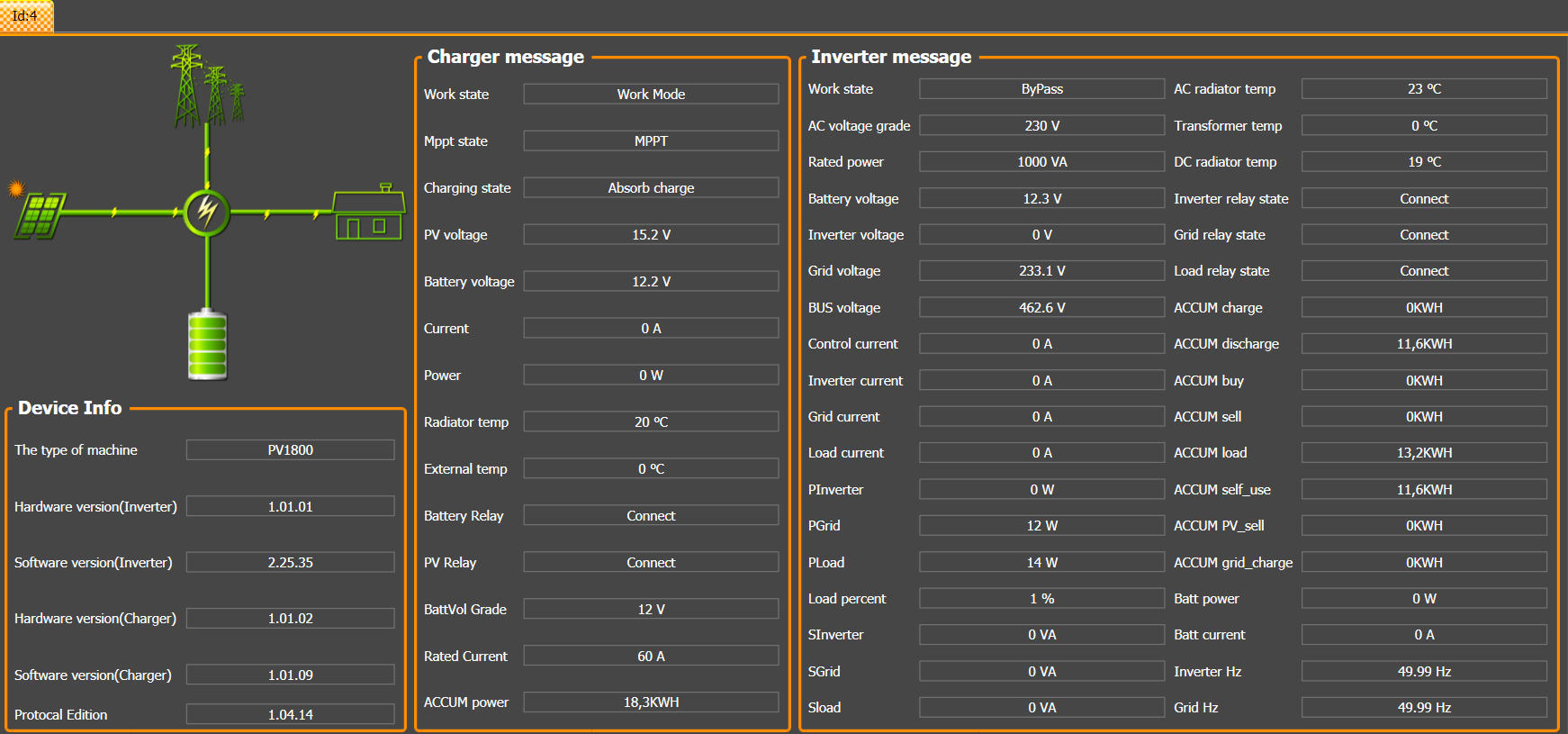

Udělal jsem opakované měření na MUST verzi PV18 1012 VPM 1000W a těch 70W (cca 310mA na AC in) to bere v podstatě nezávisle na tom, jestli je to v bypass, nebo ne
Abych to shrnul. Když má ten MUST k dispozici síť, tak i při vypnutém nabíjení baterky bere konstantně minimálně 70W ze sítě. Když jsem zapnul jistič na AC Out a spotřebič cca 14W tak to bralo 375mA, takže to stouplo o těch 14W. A je jedno jestli je střídač vypínačem na MUSTU zapnutý, nebo ne. Nemá na to žádný vliv, ani jestli byl ten měnič v bypass, nebo ne. Jediný rozdíl byl v tom, že když nebyl v bypass tak bral ještě 20W z baterky. Tak nevím, jestli mám nějaký vadný kousek (jinak ale podle mě funguje normálně), nebo je to "normální" odběr MUSTU za sítě. Každopádně pro mě je provozování toho MUSTu se sítí nepoužitelné, protože konstantní spotřeba 70W je prostě moc. 613kWh ročně jen proto, že je připraven je masakr...
Můžete to prosím někdo ověřit na podobném mustu? Tj. nemít připojený žádný spotřebič a zapnutý AC in ze sítě a změřit kolik to z té sítě bere?
Jen pro info přikládám obrázek z jejich SW, když byl v bypass, invertor byl vypínačem zapnutý a z baterky nebral nic. S připojeným spotřebičem cca 14W. AC In v tu dobu 0,370A. Ale to že to bere 70W z AC In se člověk nedozví...

Ještě postřeh co jsou hodnoty ACCUM ... Například, když by člověk předpokládal, že ACCUM Discharge je to co se vzalo z baterky se vším všudy, tak tomu tak není. Není v tom zahrnuta vlastní spotřeba střídače když není v bypass a jede z panelů, nebo baterie. V mém případě cca 20W. A to i přes to, že tato hodnota se zobrazuje korektně v položce Batt power, pokud jede jen z baterie. Ověřil jsem to tak, že jsem nechal MUST bez spotřebičů se zapnutým střídačem a bez sítě běžet více než 6h bez osvistu, ale položka ACCUM Discharge se nezměnila, ale z baterky to bralo těch 20W. Když tedy měnič provozujete off grid, tak ACCUM Discharge se bude vždy rovnat ACCUM Self_use. A hodnota v ACCUM Load bude vyšší o to, co spotřebujete přímo z panelů. Ale nedozvíte se nic o tom kolik střídač sám spotřeboval (u zátěže to bude patrně více než 20W v klidu) a ani nic o tom, kolik si to bere ze sítě na svůj provoz. Z baterie/panelů tedy nebudete mít informaci o minimálně 175kWh ročně co jste vyrobili na provoz střídače. Je to sice jen kosmetika, protože to jde z panelů, ale v datech by to být mohlo.

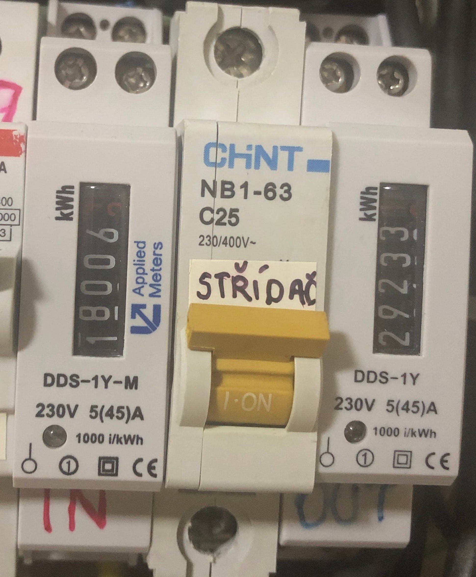

Tak můj taky něco drobně bere z AC IN, ale neměřil jsem to, ale 70W to není, kleštový A už to nebere.
U mě musí něco pořád brát z baterky, protože zdroj co je na desce komunikace je přímo připojen na baterku za pojistkou, nehledal jsem co je na něj ještě připojeno.
Jinak ty naměřené hodnoty v mustu nejsou přesné, například můj sem tam zaznamená prodej což je hovadina.
Prostě mám elektroměr před a za a tím pádem mám přesnou evidenci na 0,01kWh.
A taky bude rozdíl zda je to model PV nebo PH, u PH předpokládám větší odběr z AC IN z důvodu přetoků! (PH může dodávat do DS)
- Příspěvky: 4271
- Reputace:977
Re: Měnič MUST
Môj prvý MUST je PH a za 2 roky neurobil ani mWh pretokov. Stačí mať vypnuté Discharge to grid a je to. Pre istotu mám v HA aj automatizáciu, ktorá pošle notifikáciu ak by sa zmenila hodnota Accumulated sell power.
- Příspěvky: 2877
- Reputace:532
- Kapacita baterie [kWh]: 64
Re: Měnič MUST
Také mám elektroměry před a za střídačem, ale jak jsem se přesvědčil, tak o přesné evidenci jsem si mohl nechat jenom zdát (pouze přesná evidence nepřesných čísel). Snad jen kdyby byly dva elektroměry za sebou různého typu (tak to mám teď). Některé typy elektroměrů nejsou schopny doměřit do konce svého rozsahu s uvedenou třídou přesnosti. Za dobu provozu FVE jsem již vyhodil dva kusy, které proměřovaly o více než 30 %. Typy na obrázku jsou schopny evidovat energii s rozlišovací schopností po 1 Wh, ale na výslednou přesnost měření to nemá žádný vliv.Soban píše: pát bře 14, 2025 10:27 pmProstě mám elektroměr před a za a tím pádem mám přesnou evidenci na 0,01kWh.

Elektroměry mě měří přesně, mám je kalibrované, ale bez toho certifikátu (z hlavy nevím jak se jim říká).
- Příspěvky: 2971
- Reputace:430
Re: Měnič MUST
Soban píše: sob bře 15, 2025 12:46 pmElektroměry mě měří přesně, mám je kalibrované, ale bez toho certifikátu (z hlavy nevím jak se jim říká).
Prosím o odkaz na ty přesně měřící elektroměry
