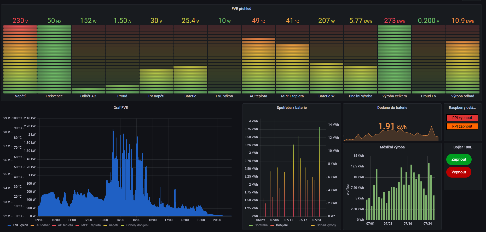

Já mám tedy MUST 3kw ale mohu doporučit všemi deseti. Mám ho taky od zmiňovaného eshopu. Maká jak má krásně chladí vydařená mašinka. Mám tedy 3kw ale vím že jsem měl jít do 5kw
Ale dá se žít v poho i s 3kw. Dá se k tomu udělat i pěkný monitoring přes raspberry a grafanu.

Díky, ten vystup s raspbery a grafanou vypadá zajímavě. No uvidíme jak to bude složité zprovoznit. To bude práce asi na dlouhé zimní večery. Tor raspbery komunikuje právě přes ten wifi modul? nebo ten je zbytečný? a s raspbery měnič bude komunikovat po drátu a pak nějak dál?

Já právě nechtěl dávat další koruny za ten plug. Tak jsem připojil USB z měniče do raspberry a mám i veřejnou IP adresu tak se na data dostanu odkudkoliv. Doporučuji image na raspberry solaranzeige které je hotové co se týče vyčítání dat a zobrazení si každý jen upraví jak potřebuje.
