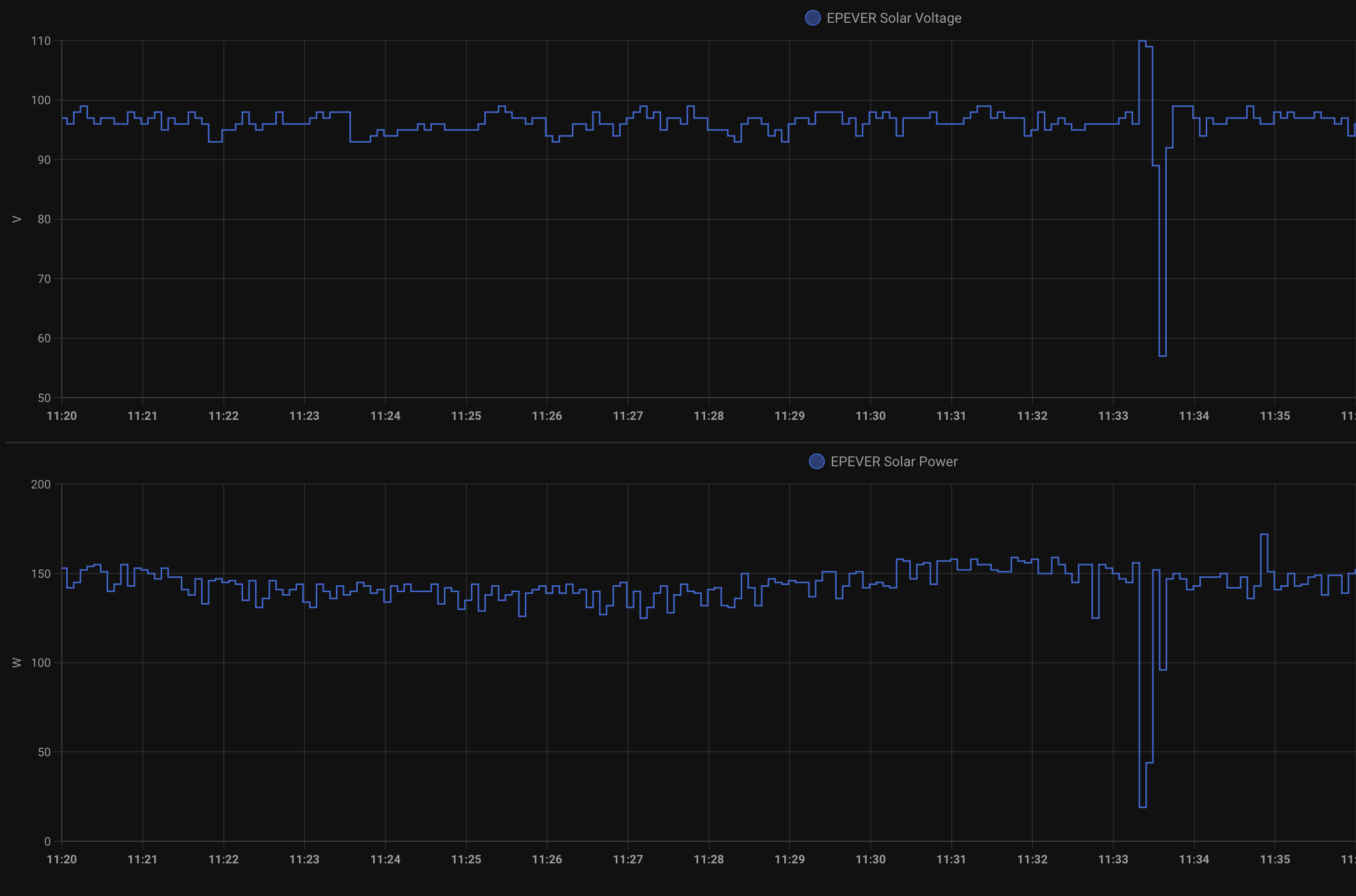

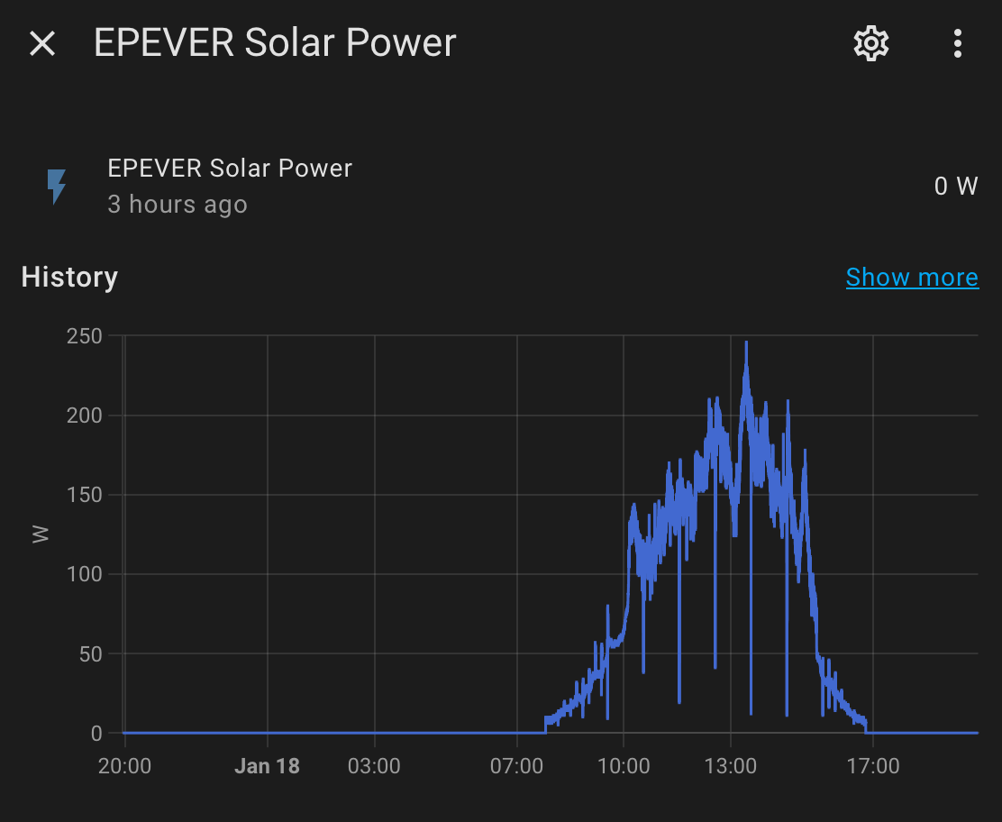

Mám takový zajímavý problém při vyčítání dat z MPPT XTRA4415. Mám nově zapojeny 4 kousky a vyčítám data přes RS485 (modbus) a převodník RS485/Net do NodeRED.
viz: viewtopic.php?p=255215#p255215
Dnes jsem testoval ukládání dat do InfluxDB a zobrazování v Grafana. A zjistil jsem, že občas mi to načte nějaké špatné data (nižší výkon) a udělá to takovou opačnou špičku v grafu. Největší záhadou je, že jsem zjistil, že se tak asi děje pravidelně co jednu hodinu u jednotlivých MPPT.
Nemáte někdo nějaký tip, čím by to mohlo být? Ne že bych to nemohl přežít, ale divné to fakt je ...
PS: Červená čára v grafu (STR4) jsou panely pod sněhem, fialová je součet všech čtyř stringů (MPPT).

toto mi delaji oba epevry, spadne napeti a znovu hleda mppt, trva to jen chvilku

mohlo by to byt tim, ze mppt hleda novy mpp bod. Victron mi to treba dela snad co deset minut. Noralne to malo kdo zjisti ale kdzy mas jemne grafy tak to tam je videt. Muze to byt to. Zkus ho pristihnout. Jestli mas i jiny pohled, treba display, tak se divat tam. Ta pravidelnost an to docela ukazuje. Ale muze to byt i nejake ruseni na sbernici nebo nepovedene vycteni. Ale to by bylo vic nepravidelne asi.

Je to normalni, mppt ladi napeti a kdyz to jeste nestoji za to vrati se zpet. Vyjed si napetovy graf a uvidis, jak to zkousi.

OK, teď je mi to jasné. Díky všem za osvětu. Já jen, že když jsem před tím používal nějaké "hloupé" MPPT od EASUN, tak jsem nic takového nepozoroval, tak mne to trochu překvapilo.
