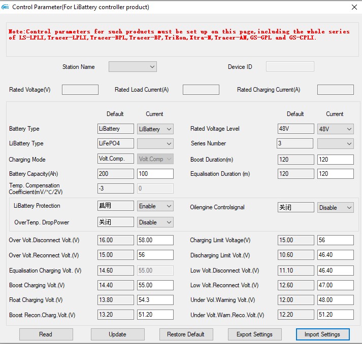

Zdravím všechny. Poradíte s nastavením tohoto MMPT ?
Jsou použity dva paralelně (jeden se odpíná při nahřívání bojleru, ale to je jiný příběh...) a výstup jde do LIFEPO4 z Mivvy. Jedná se o 32 článků 50Ah řazených 16s2p Tedy 51,2V 100Ah.
Bohužel jaksi válčím co mám nastavit. Přikládám snímek toho co mám aktuálně nastaveno. Over Volt.Disconnect Volt.(V): 58V
Over Volt.Reconnect Volt.(V): 56V
Bost Charging Volt.(V): 55.0V
Float Charging Volt.(V): 54.3V
Boost Recon. Charg.Volt.(V): 51.2V
Ty limity v druhém sloupci moc nevím co znamenají...
Děkuji za rady

Hlavně se z toho neposrat.
- Příspěvky: 7530
- Reputace:1091
Re: Epever XTRA4415n
Max. nabíjecí napětí
Min. napětí při vybíjení
Odpojení při nízkém stavu baterie
Připojení po odpojení kvůli tomu předchozímu
Podpětí
Návrat po stavu Podpětí nebo jak to nazvat.
Ty poslední dvě položky se používají pro ovládání vestavěného relé, ale ne u tohoto reglu (tento to nemá, má to ta výkonnější řada, ta má dokonce relé dvě). Většinou se používá pro zapnutí generátoru tj. zapne se generátor při hodnotě "Podpětí" a vypne se po dosažení té druhé hodnoty.
Podpětí

Díky.
A poradí někdo jaká napětí tam optimálně nastavit? V tomto případě se totiž téměř pořád pohybuji v Float...

BMS tam mám - takže napětí na aku sedí. Navíc je tam mezi ani ne metr 25mm2 mědi.
Pokud správně chápu nastavení pak:
Over Volt.Disconnect Volt.(V): 58V -odpojení regulátoru při přepětí 3,625V čl.
Over Volt.Reconnect Volt.(V): 56V - opětovné připojení po přepětí při 3,5V čl.
Boost Charging Volt.(V): 55.0V - nabíjecí napětí Boost 3,3475V čl.
Float Charging Volt.(V): 54.3V - udržovací napětí 3.39V čl.
Boost Recon. Charg.Volt.(V): 51.2V - napětí pod které musí aku klesnout aby se spustil Boost : 3,2V
Nastavoval jsem si to sám a jsem v tomto začátečník. Takže se ptám moudřejších...
Výsledek mého nastavení:
Pod 51,2V se dostanu je velmi zřídka. A tedy se mi zřídka spustí nabíjení Boost. Proto jsem většinu času ve Float. Problém je, že regulátor doleze na omezení napětí 54,3V, začne omezovat proud a pomalu nabíjí aku i přesto, že na střeše je kupa výkonu. To je docela na prd když třeba slunko vyleze večer na chvíli.

Vytěžuju ještě na DC straně...
Posunout Float výš nebo Boost Recon. Charg.Volt. ?

Napětí je sice měřeno přes silové vodiče. Ale sedí s BMS a měřákem.
