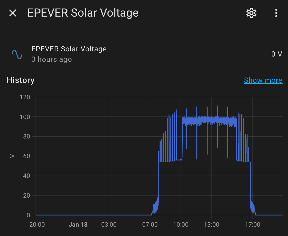

Tohle mi přesně dnes udělal taky, manželka to byla několikrát pojistkami odpojit a připojit a po pár sekundách padnul na 0A.Camel píše:Ahoj, měl bych otázku na tento regulátor. Mám ho již téměř dva roky a byl bezproblémový. Ted před pár dny jsem provedl upgrade firmwaru který jsem našel na netu a měl otevřít možnost nastavení pro litiové baterie. Upgrade proběhl bez problému a přímo na regulatoru přibili možnosti nastavení litiových baterii. Problém ale je ten že od této aktualizace mi regulátor jede pěkně plným výkonem a pak z ničeho nic mppt utne panely a výroba spadne na 0W až 2W tak nějak to tam skáče. Baterie v té chvíli ještě nejsou vůbec nabity a na panelech je plné slunce bez sebemenšího stínu. Jedniné co pomůže tak na chvíli odepnout panely a pak je znovu připojit. Poté naběhne o5 plný výkon. většinou mi to takto udělá jednou za den. Otázka je čím by to mohlo být? Případně nemá někdo možnost poskytnout starší firmware pro tento regulátor?
Mám ho připojený k HA, takže vidím i grafy. Jediné co jsem z nich vyčetl, že v momentu odpojení měl regulátor 55°C, nešel restartem znovu obnovit, až když teplota klesla na 25°C, tak zas naskočil, a opět nad 50°C vypadnul.

proasnet píše:Tohle mi přesně dnes udělal taky, manželka to byla několikrát pojistkami odpojit a připojit a po pár sekundách padnul na 0A.Camel píše:Ahoj, měl bych otázku na tento regulátor. Mám ho již téměř dva roky a byl bezproblémový. Ted před pár dny jsem provedl upgrade firmwaru který jsem našel na netu a měl otevřít možnost nastavení pro litiové baterie. Upgrade proběhl bez problému a přímo na regulatoru přibili možnosti nastavení litiových baterii. Problém ale je ten že od této aktualizace mi regulátor jede pěkně plným výkonem a pak z ničeho nic mppt utne panely a výroba spadne na 0W až 2W tak nějak to tam skáče. Baterie v té chvíli ještě nejsou vůbec nabity a na panelech je plné slunce bez sebemenšího stínu. Jedniné co pomůže tak na chvíli odepnout panely a pak je znovu připojit. Poté naběhne o5 plný výkon. většinou mi to takto udělá jednou za den. Otázka je čím by to mohlo být? Případně nemá někdo možnost poskytnout starší firmware pro tento regulátor?
Jdu pořídit tento regulátor
https://easunpower.com/products/easun-p ... oc-from-eu
Mě stačilo vrátit se na původní firmware a už se tyto problémy neopakovaly. Ani nevím proč jsem to vlastně přehrával vždyť v USE jde nastavit jakékoliv nabíjecí napětí. Takže jsem v USE nastavil na typ litiových baterii a jedu bez prolémů.

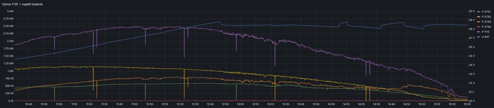

Mám takový zajímavý problém při vyčítání dat z MPPT XTRA4415. Mám nově zapojeny 4 kousky a vyčítám data přes RS485 (modbus) a převodník RS485/Net do NodeRED.
viz: viewtopic.php?p=255215#p255215
Dnes jsem testoval ukládání dat do InfluxDB a zobrazování v Grafana. A zjistil jsem, že občas mi to načte nějaké špatné data (nižší výkon) a udělá to takovou opačnou špičku v grafu. Největší záhadou je, že jsem zjistil, že se tak asi děje pravidelně co jednu hodinu u jednotlivých MPPT.
Nemáte někdo nějaký tip, čím by to mohlo být? Ne že bych to nemohl přežít, ale divné to fakt je ...
PS: Červená čára v grafu (STR4) jsou panely pod sněhem, fialová je součet všech čtyř stringů (MPPT).

toto mi delaji oba epevry, spadne napeti a znovu hleda mppt, trva to jen chvilku

mohlo by to byt tim, ze mppt hleda novy mpp bod. Victron mi to treba dela snad co deset minut. Noralne to malo kdo zjisti ale kdzy mas jemne grafy tak to tam je videt. Muze to byt to. Zkus ho pristihnout. Jestli mas i jiny pohled, treba display, tak se divat tam. Ta pravidelnost an to docela ukazuje. Ale muze to byt i nejake ruseni na sbernici nebo nepovedene vycteni. Ale to by bylo vic nepravidelne asi.

Je to normalni, mppt ladi napeti a kdyz to jeste nestoji za to vrati se zpet. Vyjed si napetovy graf a uvidis, jak to zkousi.

OK, teď je mi to jasné. Díky všem za osvětu. Já jen, že když jsem před tím používal nějaké "hloupé" MPPT od EASUN, tak jsem nic takového nepozoroval, tak mne to trochu překvapilo.
