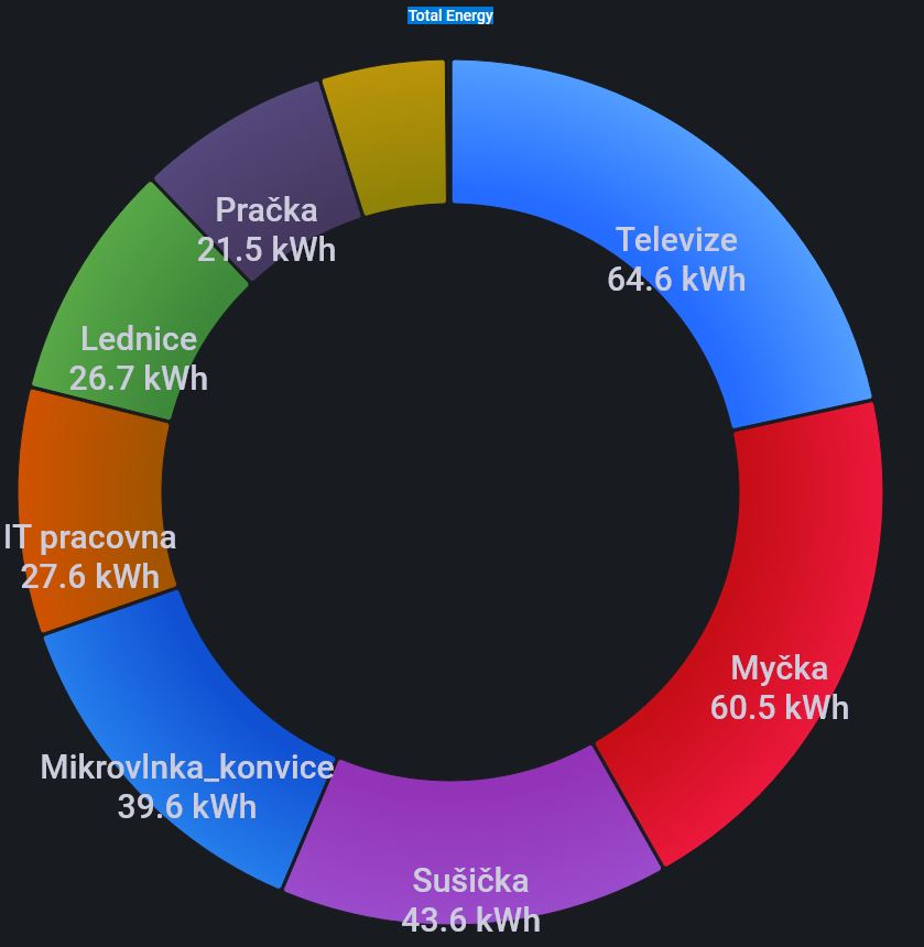

Re: moje malá kumbálová
Tak jsem začal trochu měřit, protože, kdo neměří nemůže zlepšovat
Ještě neměřím světlo, ale Televize + Sušička + Myčka je víc než 50% spotřeby. Děsivé
Světla, i v případě žárovek, bylo hodně málo, jestli máš LEDky, tak toho ani moc nenaměříš.
Děsivá je ta televize, myčka nevím, kolik vás je - spočítej to na cykly. A zaveď když tak doma služby u dřezu, pro děcka ideální návyk na práci doma.
když se otevře myčka v průběhu mycího cyklu... stojí dole voda? Moderní myčka pracují opravdu s málem vody a mají spotřebu zanedbatelnou... starší kousky mají dole bazén a ten než se ohřeje...
Myčky som meral, nova Boschka 8.seria so zeolithom zoberie na 70° plny program 1,2kWh (pripojenu mam studenu vodu). Na eco zožerie rovnaká myčka 0,8kWh, auto sa hýbe okolo 1kWh. Tie rozdiely sú malé. Počet spustení sledujem tak, že si značím, keď sa minie škatuľa s tabletami.
Čím měříš?mika píše:Tak jsem začal trochu měřit, protože, kdo neměří nemůže zlepšovat
