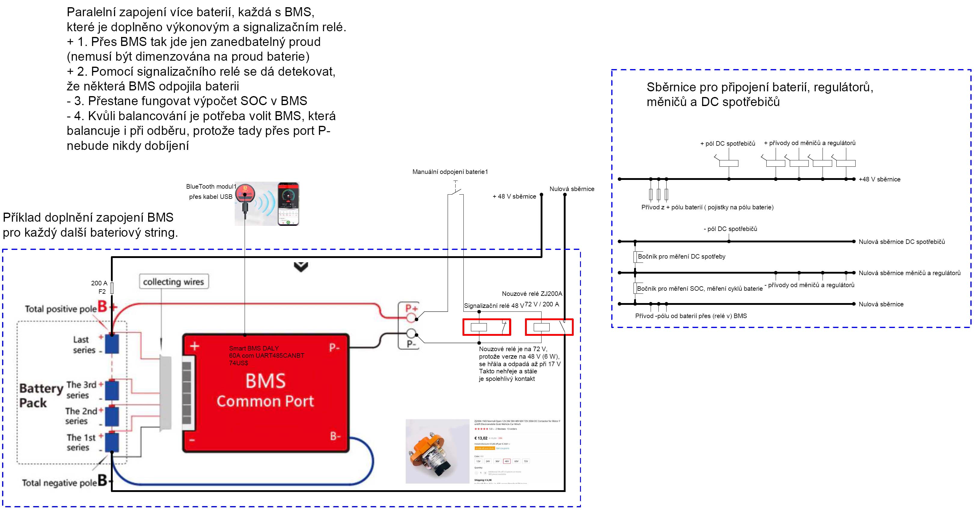

Jedna nebo více BMS?
Při zapojení bateriových článků 16s v sérii a paralelně se řeší otázka použití jedné BMS s vyšším proudem (např. 500A) nebo více slabších BMS (např. 200A) pro jednotlivé sady. Výhodou více BMS může být lepší cenová dostupnost a jednodušší správa paralelních propojení. Diskutuje se také o problémech s Bluetooth adresami u BMS Daly a správném nastavení vypínání invertoru před BMS pro stabilní provoz.

Tak jsem se ještě díval, jak by to v mém případě asi mělo vypadat, když baterie rozdělím na jednotlivé stringy. Ty DC sběrnice mám v podstatě už dnes, akorát že je rozdíl, pokud je realizována jedním šroubem, kterým je staženo k sobě více ok (můj případ), nebo když to je měděný plocháč, kde jsou jednotlivá oka zvlášť a není problém v případě potřeby i za provozu elektrárny některý kabel demontovat.
Pořád vidím problém s balancováním jednotlivých paků baterií. Jakmile to rozdělím, nebudu balancovat 16 paralel-článků, ale třeba 3x16=48 článků. Některé jsou staré už 9 let - kdo ví, jaká je kapacita, jak jsou tvrdé. Aby z takových článků sestavená větev nebyla zdrojem neustálých problémů, kdy bude BMS každou chvíli reagovat.

Marcusi, používám BMS jednotně na 150A s tím, že kapacity jednotlivých packů jsou od 320 do 650Ah. Ani při plném záběru měniče DC/AC SI 6.0H od SMA (6 kW) nepřekročil proud v dílčích větvích 70A.

Ano, mám 48V systém, spíš se ale pohybuji mezi 52-58V. Pokud napětí klesne pod 52V, odpojí se automaticky žrouti výkonu, jako klimatizece, oběhové čerpadlo v jezírku nebo samostatný okruh zásuvek.

Divné. Nemám to, popravdě řečeno, vyzkoušené, ale Daly BMS by měla zvlášť odpojit pro nabíjení a zvlášť pro vybíjení.ViktorEX píše:kdyz dojde baterie na spodni mez, BMS odpadne. Tim prestane dostavat FV Regulator napeti, a odpadne taky. Takze bez me pritomnosti se to se slunickem nerozebehne.

Daly Bms má na poslední straně APP zvlášt tlačítko Charge,Discherge.Případně vyzkoušet tam zapojit na výstup kondík,aby ji měnič viděl.

1/FV regulátor potřebuje mít ke své funkci připojené baterie. A pokud mu je BMS odpojí, tak se regulátor vypne (v noci slunce nesvítí a baterie jsou odpojené).ViktorEX píše:1) kdyz dojde baterie na spodni mez, BMS odpadne. Tim prestane dostavat FV Regulator napeti, a odpadne taky. ....
2) Kdyz nabijeci/vybijeci proud dojede na nastaveny limit, neni tam proudovy omezovac, nybrz mosfety proste vypnou,
2/ BMS není žádný regulátor, hlídá baterii a když něco není v pořádku, odpojí ji. Nemělo by se jednat o něco častého, protože regulátor odpojení baterie nemusí přežít. Regulátor se má vypínat tak, že nejprve se odpojí panely a až potom baterie.

jo, toho nazoru jsem take. jak rikam, na obrazku jsou zapojeni docela jasna, neni na tom co vymýšlet. jenze praxe nas ocividne tluče přes prsty. popřemýšlím, jak to ošetřit. nějaký nápad zde mezi diplomovanými solárníky?rva píše:1/FV regulátor potřebuje mít ke své funkci připojené baterie. A pokud mu je BMS odpojí, tak se regulátor vypne (v noci slunce nesvítí a baterie jsou odpojené).ViktorEX píše:1) kdyz dojde baterie na spodni mez, BMS odpadne. Tim prestane dostavat FV Regulator napeti, a odpadne taky. ....
zatim bych reseni videl v tom, ze invertory vypnu driv, nez vypne BMS. da se to nastavit v setupu. pak nebude mit BMS duvod odpadnout, a vsichni budou happy. mam to ted v provozu par dnu, tak si myslim, ze tyhle pitomosti odladim, a pak to bude behat 100 let
