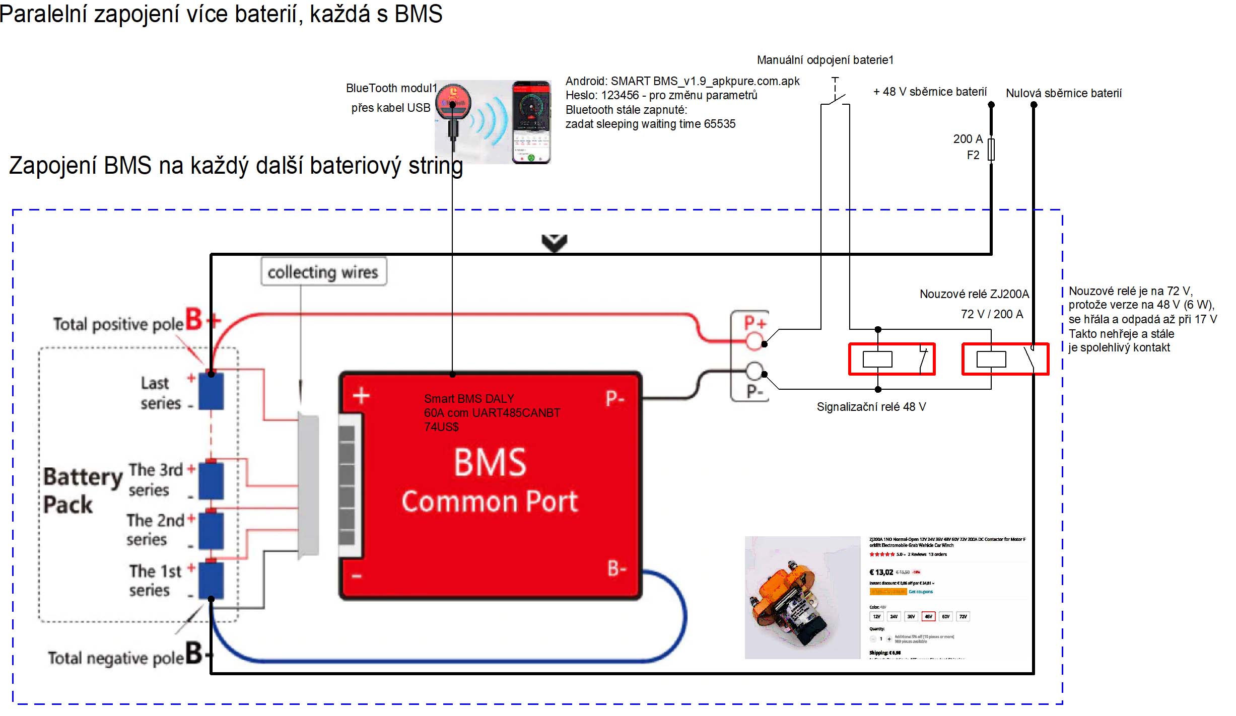

Připravuji se na překopání elektrárny a snad i učesání zapojení. A porovnávám, jestli použít jednu BMS pro celý bateriový pak (ta by musela být na nějakých 500A), nebo každou sadu článků osadit slabší BMS (200A) a zrušit paralelní propojení mezi články. Cenově snad vychází lépe i těch více slabších BMS.

Když jsem se tak zběžně díval, tak dnešní BMS obvykle nemají nějaký výstup (třeba pro relé), který by signalizoval, jestli BMS vypnula baterii. Asi to nikdo nepotřebuje. Obvykle jsou BMS, kde celý proud jde přes polovodiče uvnitř, jako smart BMS od DALY https://www.aliexpress.com/item/4000842241355.html. Některé BMS mají DC relé (není zřejmé, jestli "normální" nebo bistabilní) a přes to odpínají baterii, např. https://www.aliexpress.com/item/4001316225854.html.
Ale to si pak můžu vzít několik nejslabších (a nejlevnějších) BMS a ke každé si dám vlastní DC relé vhodného proudu https://www.aliexpress.com/item/4000600134404.html, kdy BMS bude sloužit jenom k tomu, aby spínala dané DC relé. Stav každé BMS pak budu moci lehce detekovat dle napětí na cívce 0 X 48 V a dle toho třeba odpojit panely.
- Příspěvky: 5174
- Reputace:1035
Re: Jedna nebo více BMS?
Pak bych to připojil pro každou baterii nějak takto: A kontakty signalizačních relé by se využily třeba na řízené odpojení panelů. Už teď mám panely připojené přes stykače, tak tady by stačilo napájení cívek stykačů protáhnout přes rozpínací kontakty signalizačních relé. Když kterákoliv BMS zareaguje, panely se odpojí a třeba zazní siréna ať se na to jde někdo podívat.
