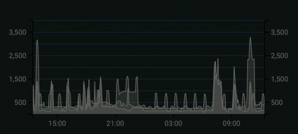

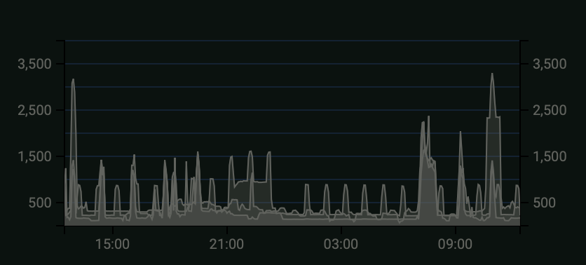

Ta nocna spotreba mozno nebude taky problem ako sa zdalo. Optimalizujem co sa da, a snazim sa najst nejaku minimalisticku verziu od ktorej sa viem odrazit. Zatial je to len 1 den, ale dopracoval som sa k takemuto niecomu: Nocna spotreba klesla z cca 20+ na 5kWh. Ladim tep. cerpadlo (vykurovanie+ohrev vody) a filtraciu bazena.
Urcite to ovplyvni aj celkovu spotrebu, ktorej ale pomaha aj ze sa pomaly otepluje, ale nie dramaticky oproti pred tyzdnom. Uvidime trebars po tyzdni, mozno este niekde bude treba pridat ale je to lepsie

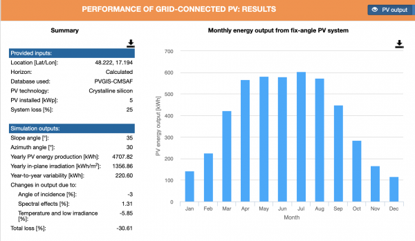

Super kalkulacka, nevedel som o nej. Ak sa tomu da verit, tak 5kWp system s 25% stratami generuje u nas toto:xmasin píše:Asi byhc začal tím, že bych si namodeloval výrobu pomocí těchto stránek https://re.jrc.ec.europa.eu/pvg_tools/en/#PVP.

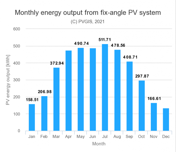

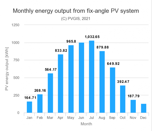

Skusil som to nasimulovat... Podla predoslych odporucani tu z fora, panely predpokladam nalezato a orientaciu juznu.vlkazajac píše:Vraciam sa k mojej doktríne - načo 6 panelov na plocho s optimizérmi Tigo, keď nedajú v debilnej ( pardon za výraz ) polohe naležato viac ako 4 panely polohované optimálnejšie ?
Znovu a zas - použitie striech 1 a 3 neuspokojí požiadavky na energiu v žiadnom prípade - je trestuhodné nepoužiť strechu 4. Nasilu fajn mašinku, ktorá má limity - proč, Cecilko, proč ?
Prva verzia je sklon 35st. Nasiel som pocitadlo dlzky slnecneho tiena, a zistil:
- pri rozostupe 100cm si panely netienia aj v septembri medzi 9-15:00, v decembri nie je cas bez tiena vobec
- pri takych rozostupoch zmestim na strechu1 a strechu3 len 9 panelov (3x2 a 3x1)
- simulator hovori o takychto ziskoch, co je este prilis optimisticke, lebo tam nie je vztiahnute to tienenie nov-jan - rocne teda optimisticky pohlad pri 3,6kWp dava nieco cez 4000kWh
Druha verzie je panely naplocho, cize sklon 0 stupnov. To by dovolilo instalovat 18 panelov (12 jedna a 6 druha cast strechy)
- simulator hovori: - zima je biedna, ale aj v prvej verzii je vtedy problem s tienami
- rocny odhad vyroby viac ako 7000kWh
Pri oboch verzia je samozrejme rovnako k dispozicii Strecha4 ale chcem som najrpv porovnat tieto.
Je to teda naozaj tak jednoznacne v prospech viac panelov na plocho? Alebo mi nieco unika?

Ano,ale sníh je deklasuje na nulu,jinak zisk z difuze je větší s 0°,než se sklonem,další výhoda je že nepudou vidět,nebude je podrývat vítr,budou po celou dobu svitu vyrábět,i když menším výkonem,ale za to déle.Ale pořád je tam vliv stínů z atiky a "toho" uprostřed?
