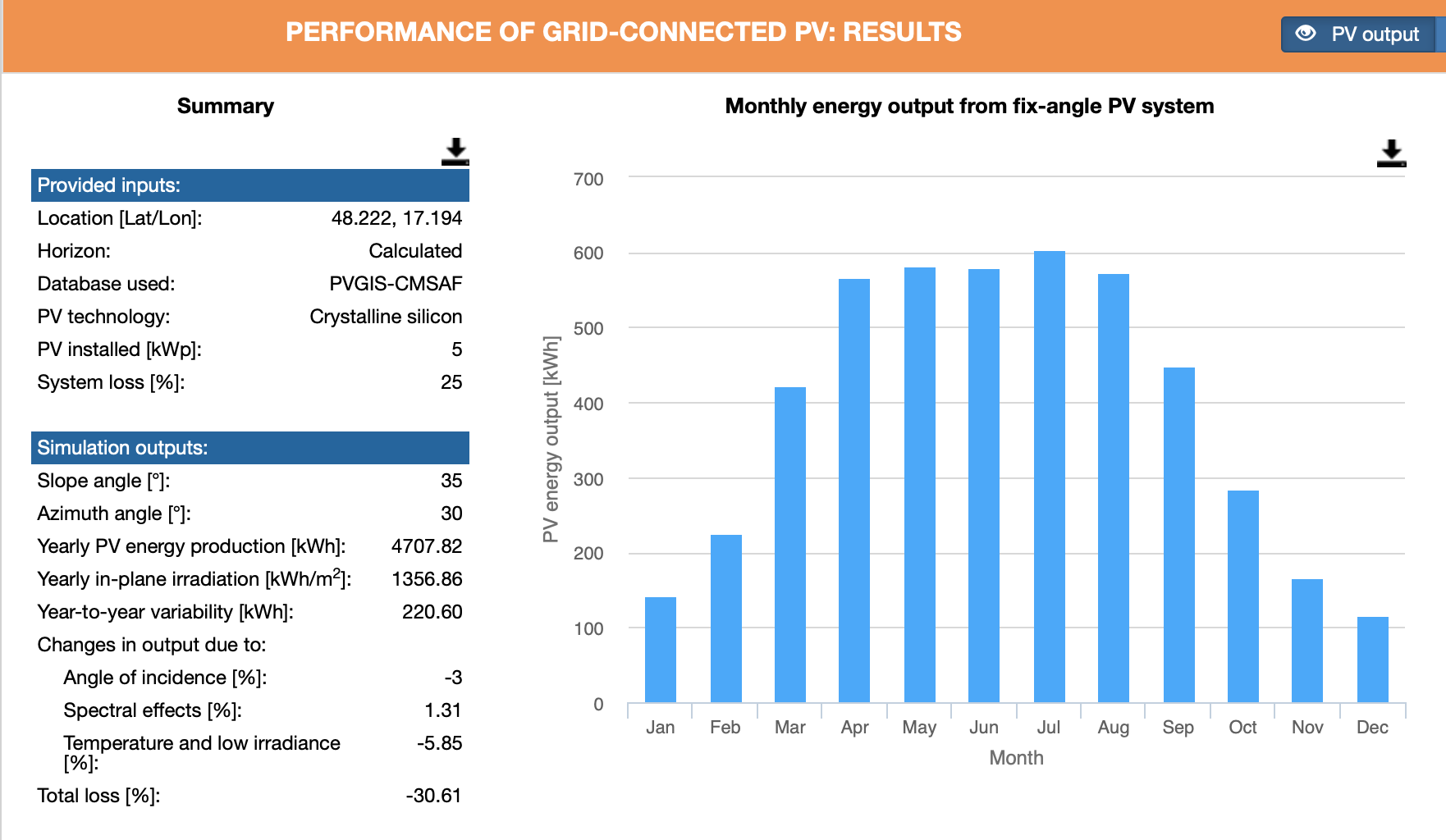

Super kalkulacka, nevedel som o nej. Ak sa tomu da verit, tak 5kWp system s 25% stratami generuje u nas toto:xmasin píše:Asi byhc začal tím, že bych si namodeloval výrobu pomocí těchto stránek https://re.jrc.ec.europa.eu/pvg_tools/en/#PVP.

Re: Ako zacat? FVE pre RD v Bratislave
Prepínať fázy na sólo meniče nie je ťažké. HV menič zase určuje dlhšie stringy, ktorých panely musia byť v obmedzenom priestore natesno - naplocho. To je podľa mňa dosť zlý kauf.xmasin píše:Aby nebylo nutné předělávat elektroinstalaci, jen by se musel použít 3F měnič, který umí asymetrickou dodávku, třeba Solax.vlkazajac píše:Prečo trojfázový menič, keď ani v deň letného slnovratu od 18:00 do 6:00 nevyužije viac ako je výkon jednej fázy ?

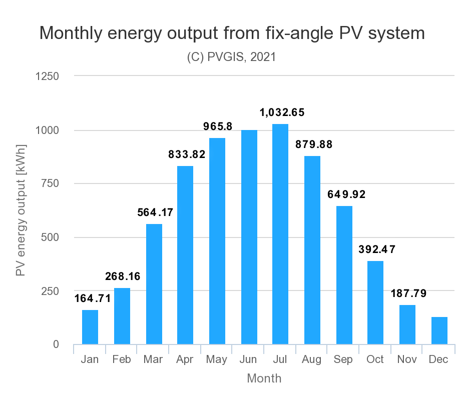

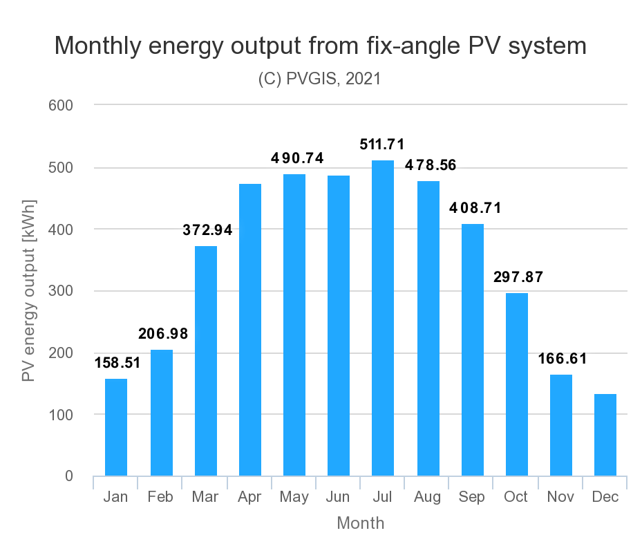

Skusil som to nasimulovat... Podla predoslych odporucani tu z fora, panely predpokladam nalezato a orientaciu juznu.vlkazajac píše:Vraciam sa k mojej doktríne - načo 6 panelov na plocho s optimizérmi Tigo, keď nedajú v debilnej ( pardon za výraz ) polohe naležato viac ako 4 panely polohované optimálnejšie ?
Znovu a zas - použitie striech 1 a 3 neuspokojí požiadavky na energiu v žiadnom prípade - je trestuhodné nepoužiť strechu 4. Nasilu fajn mašinku, ktorá má limity - proč, Cecilko, proč ?
Prva verzia je sklon 35st. Nasiel som pocitadlo dlzky slnecneho tiena, a zistil:
- pri rozostupe 100cm si panely netienia aj v septembri medzi 9-15:00, v decembri nie je cas bez tiena vobec
- pri takych rozostupoch zmestim na strechu1 a strechu3 len 9 panelov (3x2 a 3x1)
- simulator hovori o takychto ziskoch, co je este prilis optimisticke, lebo tam nie je vztiahnute to tienenie nov-jan - rocne teda optimisticky pohlad pri 3,6kWp dava nieco cez 4000kWh
Druha verzie je panely naplocho, cize sklon 0 stupnov. To by dovolilo instalovat 18 panelov (12 jedna a 6 druha cast strechy)
- simulator hovori: - zima je biedna, ale aj v prvej verzii je vtedy problem s tienami
- rocny odhad vyroby viac ako 7000kWh
Pri oboch verzia je samozrejme rovnako k dispozicii Strecha4 ale chcem som najrpv porovnat tieto.
Je to teda naozaj tak jednoznacne v prospech viac panelov na plocho? Alebo mi nieco unika?

Ano,ale sníh je deklasuje na nulu,jinak zisk z difuze je větší s 0°,než se sklonem,další výhoda je že nepudou vidět,nebude je podrývat vítr,budou po celou dobu svitu vyrábět,i když menším výkonem,ale za to déle.Ale pořád je tam vliv stínů z atiky a "toho" uprostřed?

Ještě mi řekni, kam dáš v červenci měsíčne 1MWh (33kWh denně)... Takže se dostanem k realitě, která bude okolo 5MWh, protože ti prostě přes léto zůstane elektrika na střeše.

On tam mal v úvodných grafoch spotrebu 50 kWh na deň, ak sa nemýlim.
...Prva verzia je sklon 35st. Nasiel som pocitadlo dlzky slnecneho tiena, a zistil:
- pri takych rozostupoch zmestim na strechu1 a strechu3 len 9 panelov (3x2 a 3x1)...
Preto som navrhoval štyri rady s polohovaním, čím by si veľmi profitoval :
- uprostred leta tým, že by si dokázal panely aj mierne zakloniť k severu a potom v priebehu celého dňa by sledovali slnko ( zisk 20 % ????? oproti stabilnej montáži ),
- v zimnej časti roka predný a zadný rad by neboli zatienené a stredné dva rady by pojali aspoň difúzne a časť priameho svetla,
- rozloženie výroby by bolo plochšie, než v poslednom grafe.
Ale môže byť, že za celorok budú výhodnejšie tri rady namiesto štyroch.
