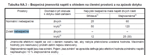

Co se týká bezpečného napětí je to 25V AC a 50V DC max, což 48V baterie nesplňuje, jelikož se nabíjí obvykle někam k 54-59V, ale zbytek co padl platí... Obecně platí, že pokud mám mít klid, tak si nechám na to udělat projekt (najdu někoho kdo mi to naprojektuje) na základě toho co mu ukážu, řekne mi co mám blbě a na základě toho to opravím a nechám udělat nezávislou revizi. Pokud se potom něco velkého posere, pojišťovna s váma nemůže jen tak vyběhnout.kybos píše:Základní výhoda 48V DC couplingu je bezpečná hodnota napětí. Přechodem na 96V se tato výhoda ztrácí. Pokud bych měl obětovat výhodu bezpečného napětí, pak už bych šel rovnou na 400V DC, kde vychází lepší účinnosti. Moje hodnocení vybraných komponent:

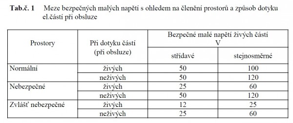

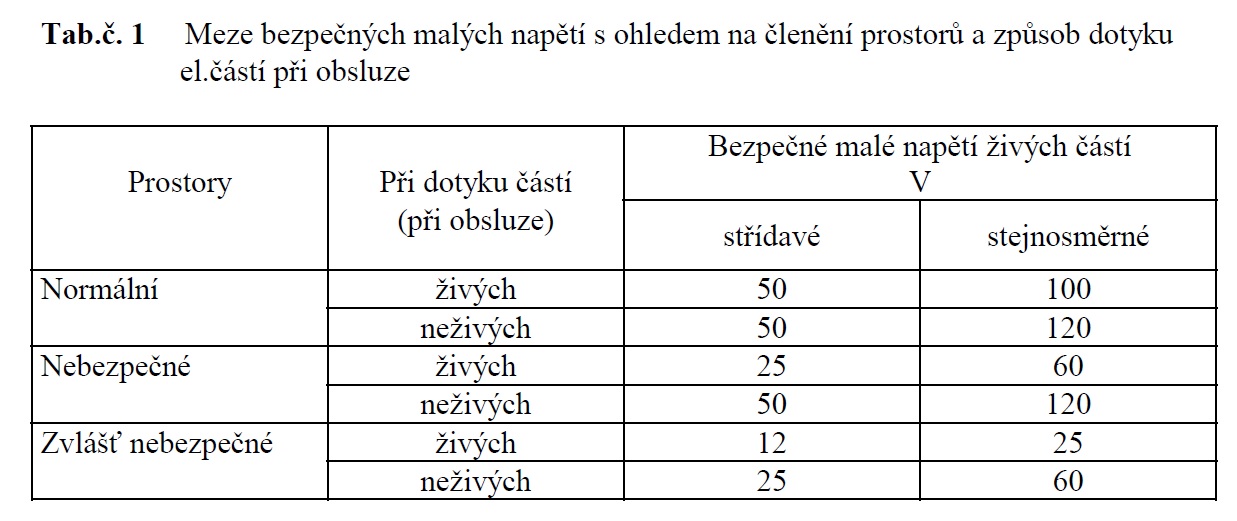

Nechal jsem se přezkoušet z vyhlášky 50 minulý týden a tehdy ještě platila tahle tabulka: Možná se to od té doby změnilo, asi to nestačím sledovat. Já své LiFePO provozuji v prostorách normálních a nepřekračuji limit 60V na živých částech a proto si myslím, že i v prostorách nebezpečných by takové napětí vyhovělo normě, ze které jsem byl zkoušen.Matess píše:Co se týká bezpečného napětí je to 25V AC a 50V DC max, což 48V baterie nesplňuje, jelikož se nabíjí obvykle někam k 54-59V, ale zbytek co padl platí...

změnilo, tabulka je z normy platné do roku 2000... V současnosti platná ČSN 33 2000-4-41/ed.3 už nikde nemá zařazení prostor, takže prostory normální, nebezpečné a zvlášť nebezpečné už neexistují. A nebo je to v jiné normě...
V 4-41/ed.2, co platí posledních pár týdnů, to je drobek jinak: ale pořád podobně. Jak se určuje potřebné ochranné opatření nově u instalací nejpozděj 07.07.2020 kdy platí 4-41/ed.3 bezvýhradně, netuším. A mám dojem, že to netuší nikdo.

opakuji, tahle tabulka platí do 7.7.2020. V novější verze neexistuje, protože neexistují prostory nebezpečné a zvlášť nebezpečné.
