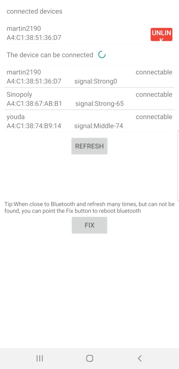

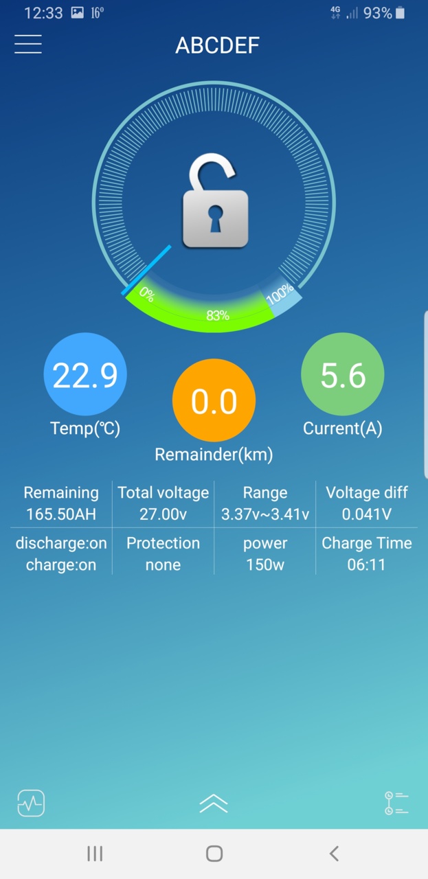

Hele, mi to prostě funguje.kodl69 píše:Já mám po přechodu na android 9 zásadní problém, protože mi vůbec nedetekuje dvě smart BMS, dvě fungují +- normálně. Nechápu.
Samsung Galaxy Note8
Android 9
Aplikace: Produkt: https://www.aliexpress.com/item/4000447583516.html
Fachá to, vidí všechny tři mé baterkové stringy, přitom na jeden z nich se konektuje většinou ne na první pokus, na ostatní dva na první pokus.

Re: Smart BMS
Ja používam na smartfóne dve aplikácie zároveň ,jednu originál k BMS žltý slon a druhu z obchodu play xiaoxiang od Ighyes modrý slon ,aby som nemusel stále prehlasovať BMS. Len sa prepínam medzi aplikáciami
