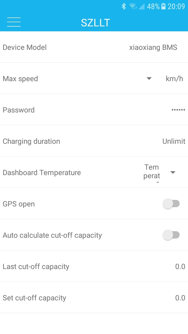

Re: Smart BMS
Nový příspěvek od Mikel »
v menu nastaveni aplikace hned prvni polozka " Device Model" si napisete pojmenovani jake chcete.
Ulozi se po odhlaseni BMS a znovu prihlaseni.
Příspěvky: 8448
Reputace:1097
Lokalita: severně od Brna
Výkon panelů [Wp]: 8kWp
Kapacita baterie [kWh]: 12kWh
Re: Smart BMS
Nový příspěvek od kodl69 »
tak to máš asi jinej "xiaoxiang" než já. mě parametry začínají položkou "max speed" , tohle tam vůbec nemám.
A stejně to nemění nic na tom, že nevím, kterou mac adresu vybrat pro připojení, když si je nepamatuju nebo nemám napsaný, která je která.
