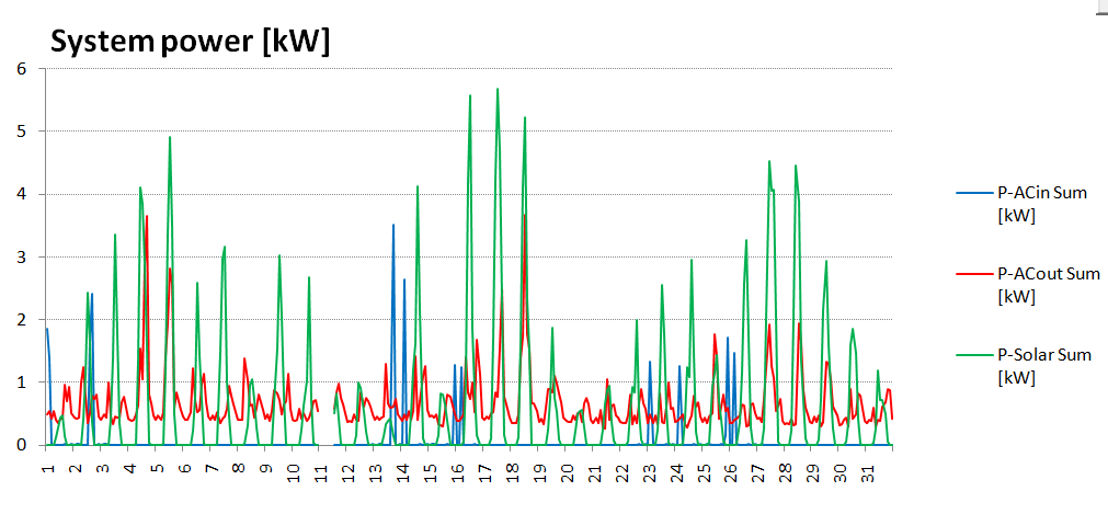

Pokud mne zrak neklame, tak již přes 10 dnů v měsící jsi jel na FV energii (tedy více než 1/3 měsíce). A to byl únor. Gratuluji.

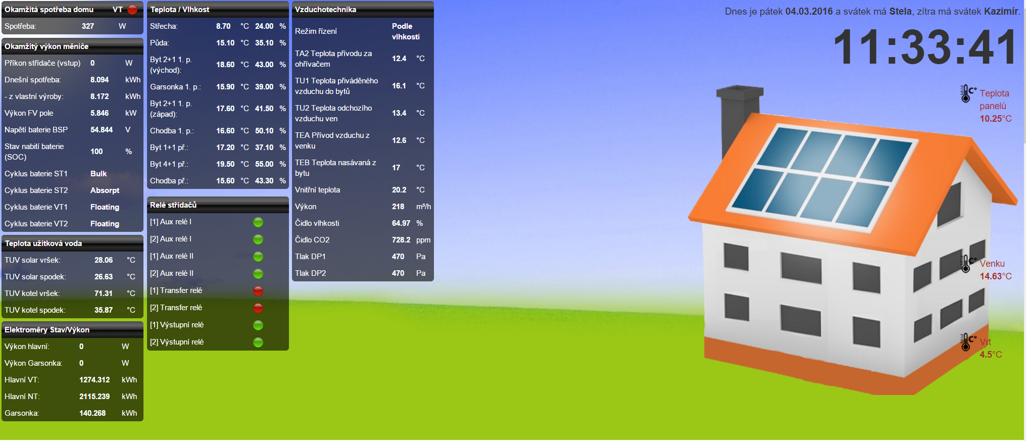

Nový příspěvek od Dreambox »
Hodně.Už dnes mám nabito na 100% a to v 11 hodin.Dokonce i 250 l teplé vody je už na 70 st.C

Re: FVE 6,5 kwp Pavel Šluknovsko
Nový příspěvek od PapoS »
Ktory home automation system to tak pekne zobrazuje ?
PapoS píše:
Rasberry Pi2 má to ještě více informací.Toto je uvodní stránka.Letos už by mělo být vše doděláno do finále.
Tak tady máme březen.To už je paráda.

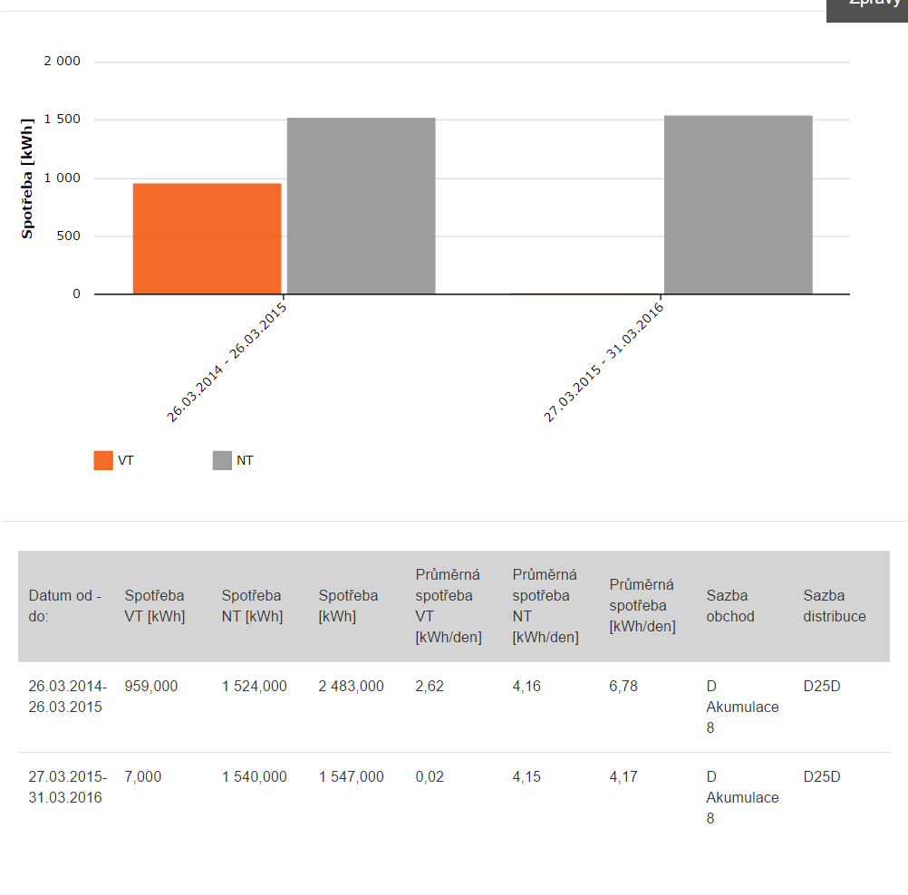

Tak máme tady roční vyučtování čezu.Je zde vidět uspora a to po přidání panelů ja jižní stěnu domu.Akorát jim to 14 dní trvalo než mě to poslali.Nechápali že mám za celý rok ve VT pouze 7 kW.
Nový příspěvek od JiříK »
Ku-a, to mám co dohánět! Spotřebu ve VT mám 18x a v NT 2x vyšší! A to jsem si říkal, jaký jsem king! :shock:
...a dotazovali se nějak, proč máš ve VT jen 7 kWh ? Nebo čekáš komando? :mrgreen:
JiříK píše:
Ano proběhla kontrola.Nevěděl jak to napsat,ten důvod.Řekl jsem mu ať tam napíše.Nevyužívá VT z důvodu bateriového uložiště.To jsem mu nechal vyfotit.

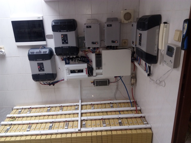

Dnešní rozšířění o další Studer.Všechny tří na jednu fázi.Zapínaj se postupně dle odběru.
Nový příspěvek od rottenkiwi »
:yes: Keď Li pojde na polovicu ceny, tak toto budem mať v Modrom
a možu prísť odrezať droty :) Dúfam že Modrí dovtedy poriešia spoluprácu meničov
na 12, 24 a 48 V budú sa postupne pripájať z 12, 24 a 48 časti FVE, buď jednofázovo alebo 3 F.
Nový příspěvek od RobertM »
Parádní příklad nezávislosti v rodiném domě. Zajímavé je postupné rozšiřování systému o další měniče .. na té stěně je vidět je prostě vidět jak šel čas :-) Na odřezání drátů to toho 13.-14.3 určitě nebylo .. tzn. je super že to Xtender umí automaticky kombinovat FV se sítí - kdy v případě nedostatku sluníčka nebo při výkonové špičcce doščasně nakoupí ze sítě. 3 na sobě nezávislé toroidy navíc minimalizují odběr na prázdno tím, že se připínají jen když je potřeba a měniče tak zbytečně nežerou moc na prázdno. Předpokládám, že většinu času jede v domě jen jeden měnič a spotřeba na prázdno by tedy měla být jen cca 14W. Pokud naroste spotřeba, připne se další měnič. Ten třetí měnič je asi většinu času vypnutý a vykrývá jen superodběrové špičky, je to tak?

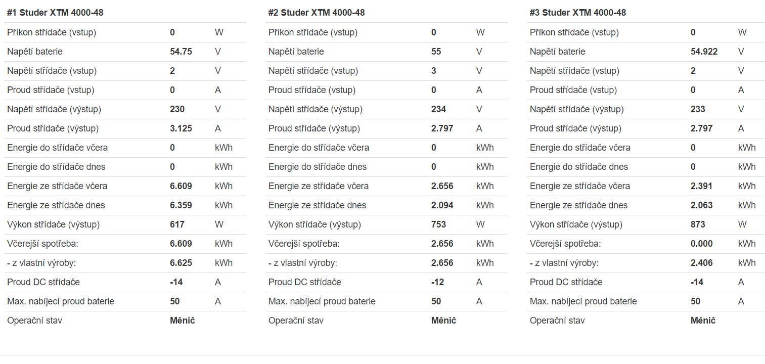

solarni-panely.cz píše:
Také jsem si to myslel.Ale není to tak.Momentálně to má Studer nastaveno tak že do 2kW jede jen 1 Studer.Po překročení 2kW se připnou zbylé dva a spotřebu si rozdělí na třetiny.Nevím proč to takto mají.Lepší by bylo že pří 2 kW připne druhý a při 4 kW třetí.

Lui píše:
nádherný systém,gratulujem ...pekne rozšírené :yes:
...super je to "žlté pole" na spodu :yes:
Děkuji.Ještě k těm vlastním spotřebám střídačů.Ten první 14 W. Druhý a třetí v pozici vyčkávání po 2,1W.
