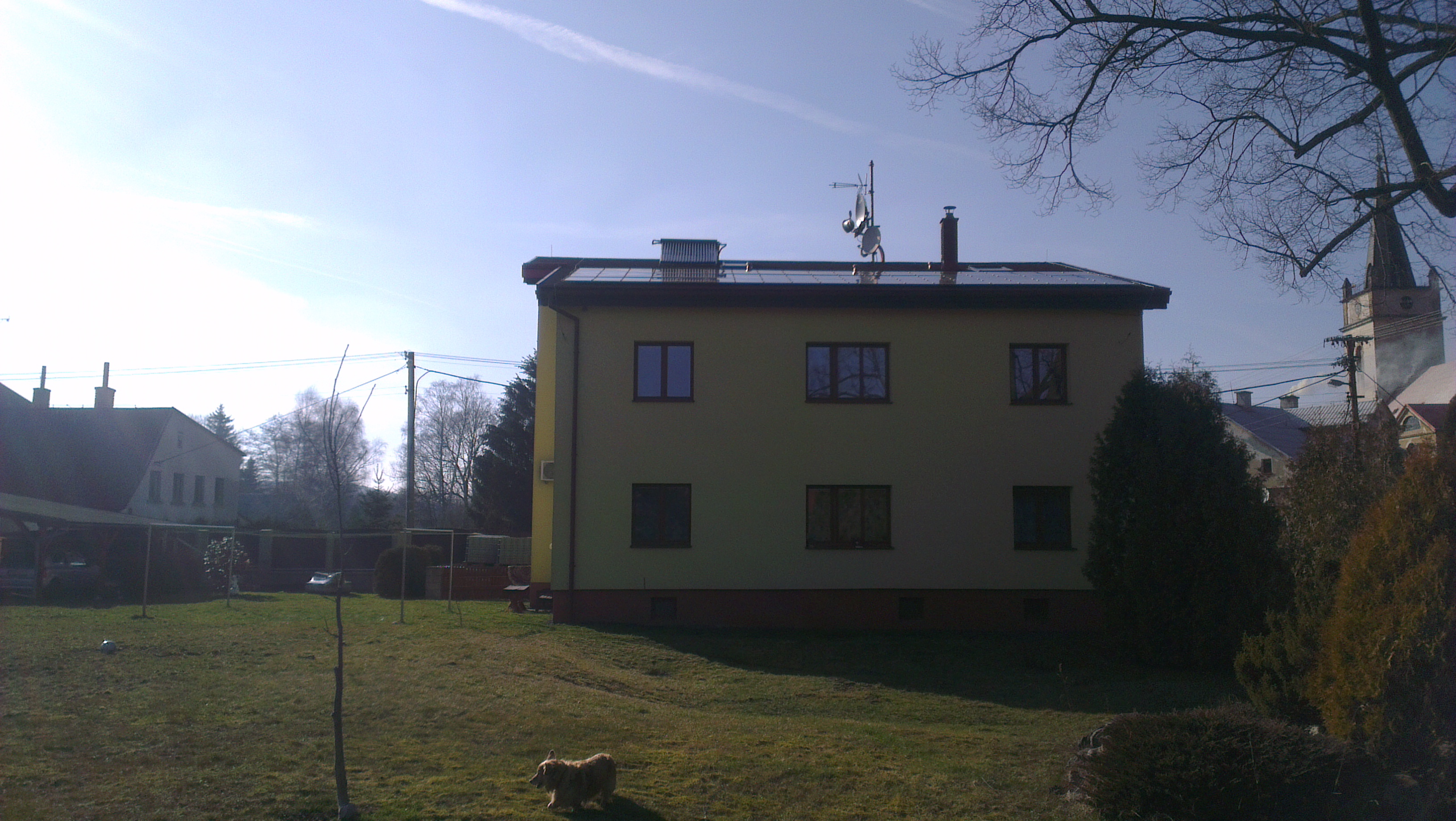

Nastal čas na představení mé elektrárny.Začal jsem přemýšlet o stavbě elektrárny před rokem.Náhodou jsem přišel na toto forum a tím to vše začalo.Vzniklo z toho toto dílo,které ještě není konečné.Složení je 6,5 kwp amorf,2 ks.střídač Studer XTM 4000-48,2ks VT80,BSP,RS232.Lifepo4 800Ah

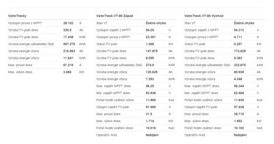

A aktualní data.

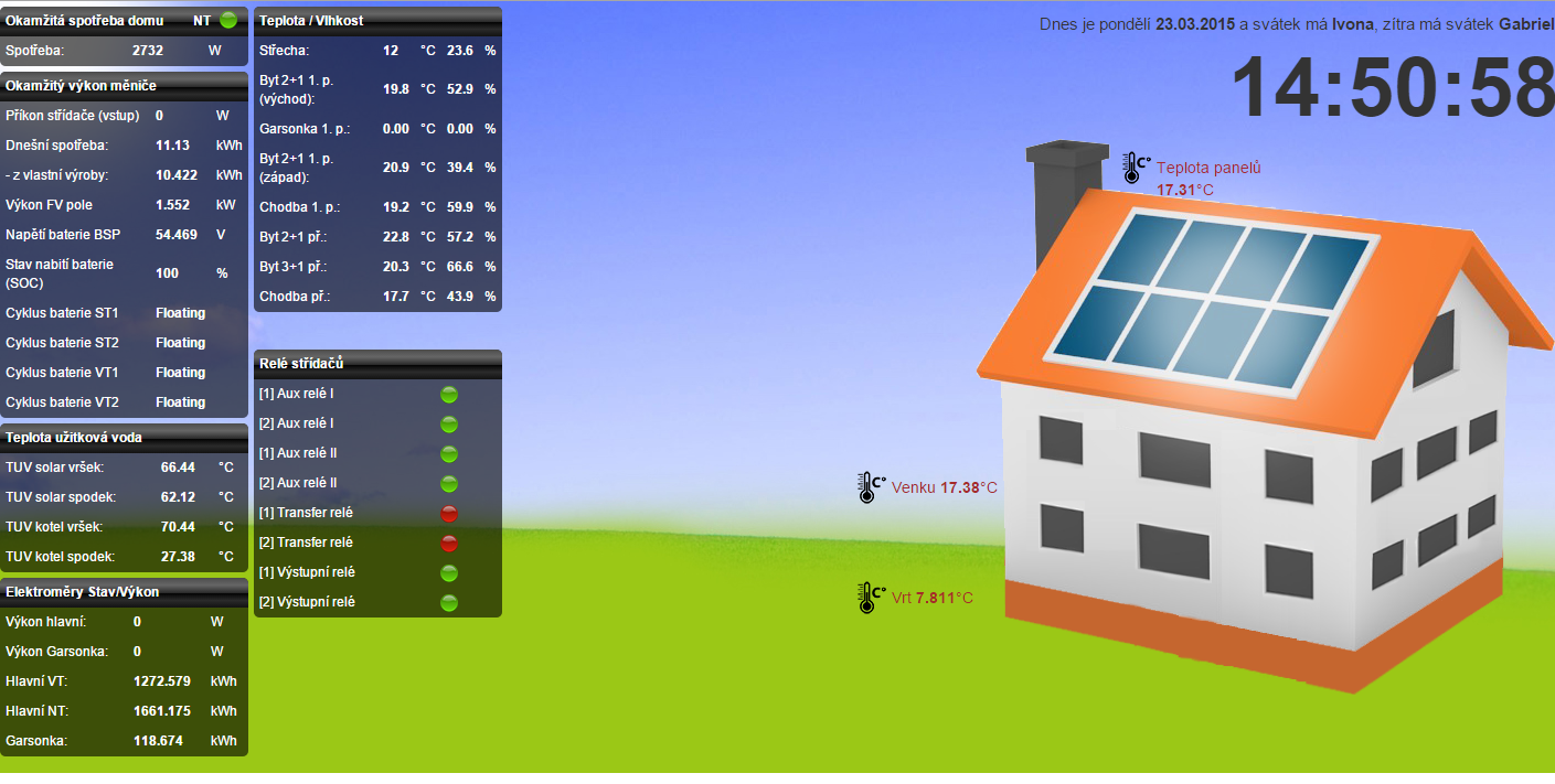

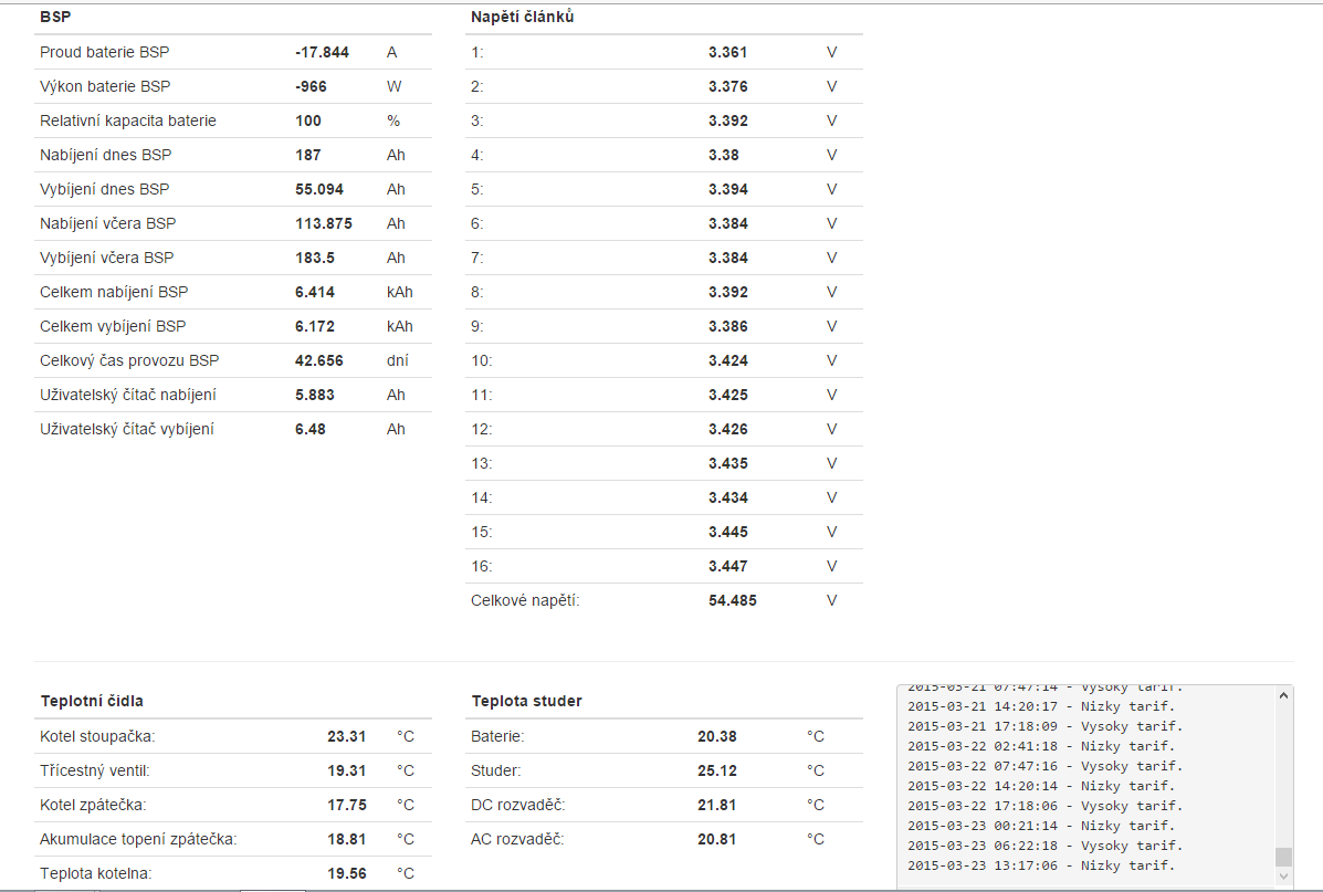

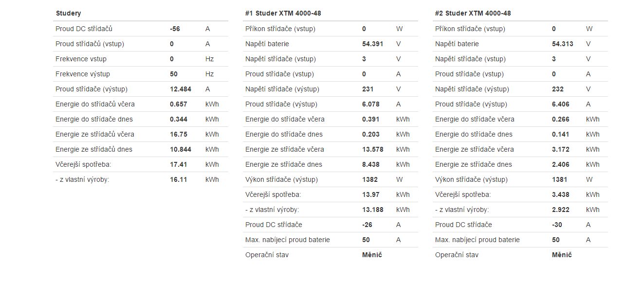

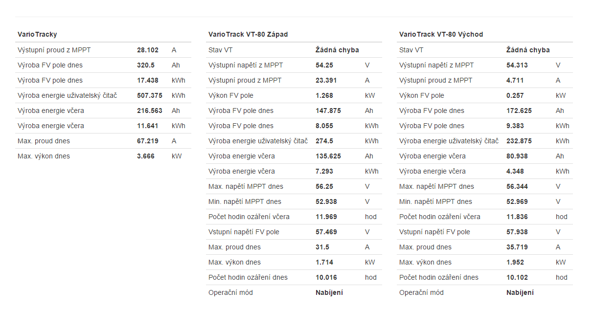

A aktualní data.

Nadherny kutik, s paradnimi masinkamy. :wink: Nech sa dari....
Pekna vizualizacia. :wink:

Super.Grafy mi nevadí,ale tohle je jasná vizualizace bez koulení očima :) Jinak taktéž pěkná elektrárnička ;)

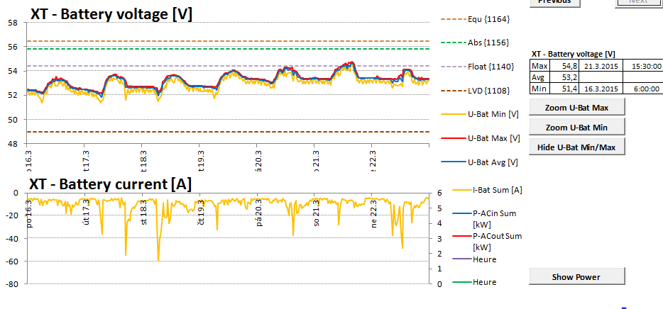

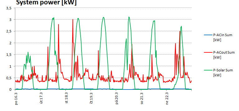

Jinak na grafech se pracuje.Je tam tolik dat že to strašně pomalu načítá a tak to bude chvilku trvat.Jinak ze Studeru poslední týden.Jinak od 7 března už jsem soběstačnej.Doufám,že budu až tak do konce října.

V těch datech je snad všechno,co se dá měřit.Snad tam jen chybí velikost bot pana majitele :lol:
Chtěl bych se jen zeptat:všimnul jsem si v datech napětí článků rozdílů mezi prvním a šestnáctým.Vypadá to tak,že napětí linearně roste od prvního až po ten šestnáctý.Je to chyba měření nebo tomu tak opravdu je?

Není to chyba měření.Když se blíží bobití ke 100%,vždy poslední článek jede nahoru.Jak jse ale přestane dobíjet,vše se srovná.Momentálně

Jasný.Díky za odpověď.Těch 800Ah v Lifepo Vám fakt závidím.To už nějaký den bez *sun* vydrží.

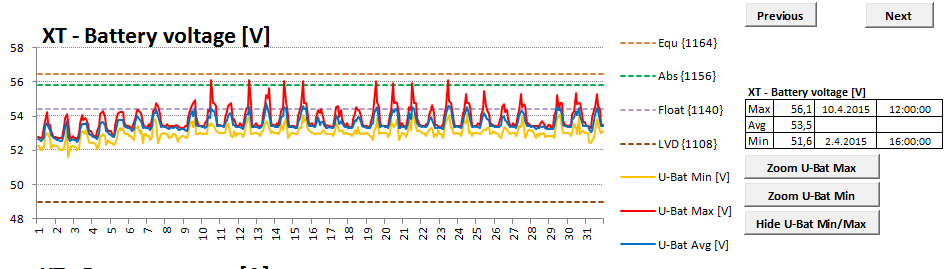

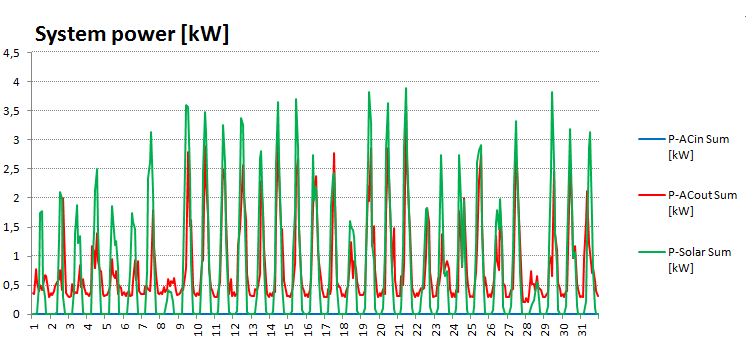

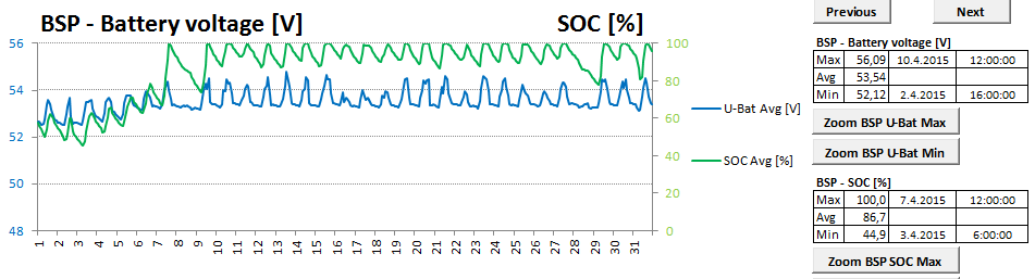

Tak tady máme celej Duben.Komplet soběstačnost.Ta začla letos už 8 Března.Napětí článků držím převážně od 3,28 do 3,39 V.
duben 2015 celkova spotřeba.PNG (10.12 KiB) Zobrazeno 8263 x

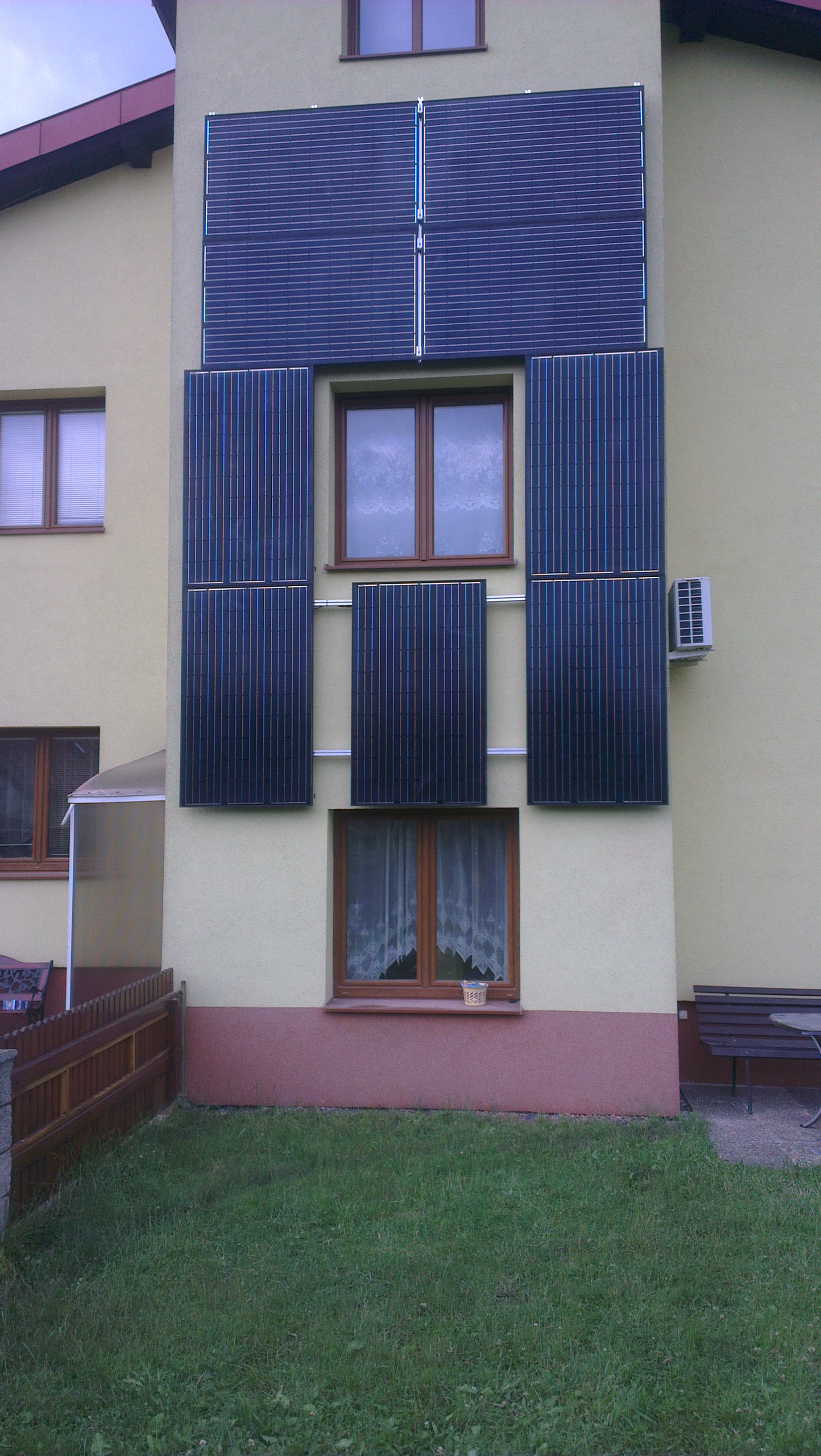

Dnes proběhlo plánované rozšíření.První část 9 ks. 260Wp München Solar.
Jižní stěna střed
Jižní stěna střed
