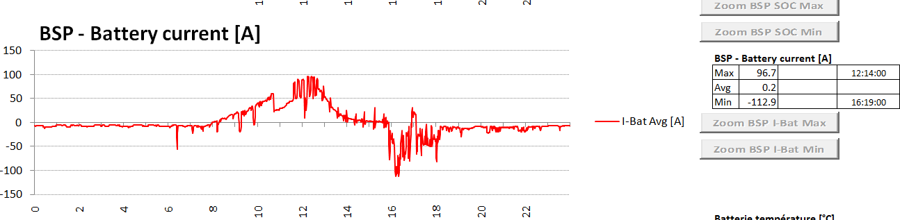

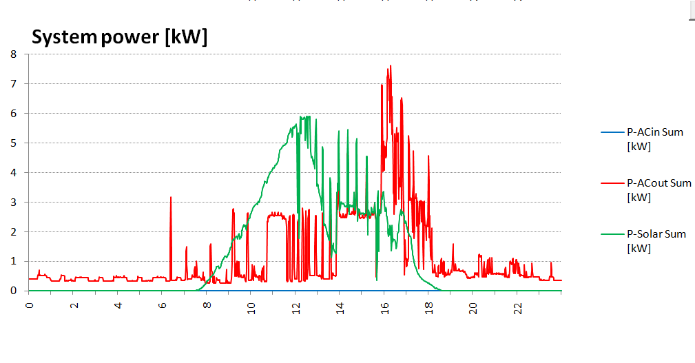

Tak včerejší den.Od idealu to má ještě kousek a to ten když by se ta výroba a spotřeba protla.To by ale musel být člověk doma kolem oběda.Hold vařit se nedá ještě moc na automatiku.

Vařit ne, ale konfitovat v pohodě, jenom to chce dělat ne přes noc, ale přes den... http://www.milujivareni.cz/kucharska-sk ... nfitovani/

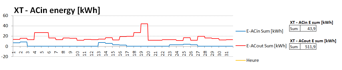

Tak tady máme březen.To už je paráda.
