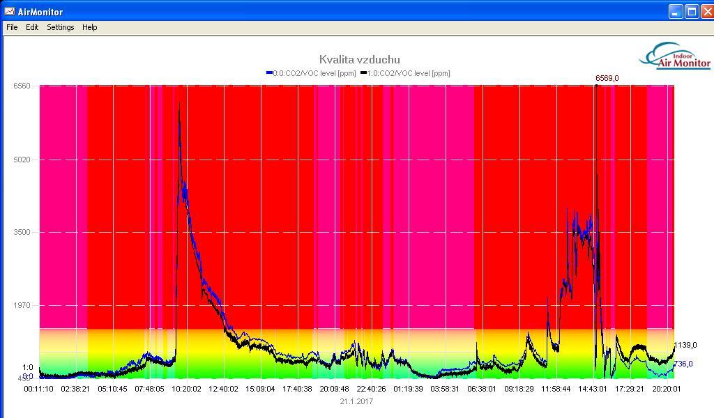

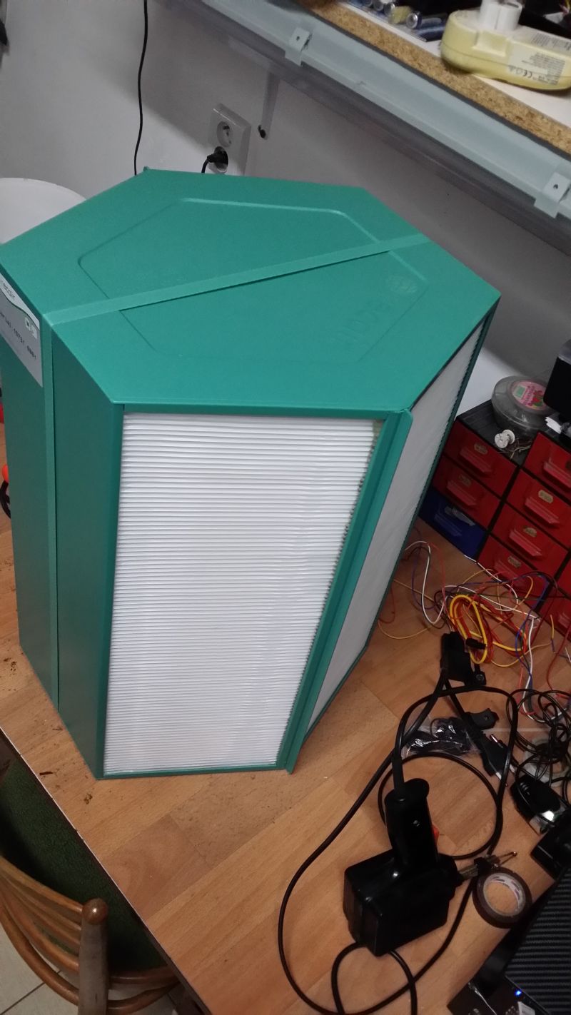

Vzhledem k tomu, co je v poslednich dnech venku jsem se donutil vycistit filtry v rekuperaci. No co budu povidat, tlusta sedocerna vrstva hnusu. Jak casto cistite filtry v rekuperaci vy ??? Ja to cistil zhruba po pul roce
Rozhodl jsem se pred rekuperaci vradit jeste hepa filtr z vysavace popela. Uvazoval jsem rovnez o mereni oxidu uhliciteho a mnozstvi kysliku v mistnosti. Mate s tim nekdo zkusenost ? Snazil jsem se zjistit, ktery z filtru zadrzi mensi castice. Porovnaval jsem vzduchovy filtr z motoru, pylovy kabinovy filtr a prave hepa filtr z vysavace. Co o tom soudite Vy ???
- willcz
- Příspěvky: 590
- Reputace:106
Re: Rekuperační výměník vzduch/vzduch
V zime menim filtry kazde 3 mesice, podle manostatu je to ale mozna moc brzo. (mesic by to jeste dalo)
Aktualne jedeme na F7 pro cirkulaci a G4 pro privod vzduchu. (teoreticky by to slo obracene a usetrilo se neco na vykonu ventilatoru cirkulace). V zime davam jen G4.
CO2 merim, dole mate graf za poslednich 64 hodin, ale nepotesi Vas to. Kdyz se nemeni vzduch tak to leti nahoru.
RCZf píše:Vzhledem k tomu, co je v poslednich dnech venku jsem se donutil vycistit filtry v rekuperaci. No co budu povidat, tlusta sedocerna vrstva hnusu. Jak casto cistite filtry v rekuperaci vy ??? Ja to cistil zhruba po pul roceRozhodl jsem se pred rekuperaci vradit jeste hepa filtr z vysavace popela. Uvazoval jsem rovnez o mereni oxidu uhliciteho a mnozstvi kysliku v mistnosti. Mate s tim nekdo zkusenost ? Snazil jsem se zjistit, ktery z filtru zadrzi mensi castice. Porovnaval jsem vzduchovy filtr z motoru, pylovy kabinovy filtr a prave hepa filtr z vysavace. Co o tom soudite Vy ???

Mohu se zeptat, jaké čidlo CO2 používáte? Já aktuálně testuji MH-Z19, ale přijde mi, že při menších koncentracích trochu kecá.
- willcz
- Příspěvky: 590
- Reputace:106
Pouzivam S-300 od ELT. Je soucasti cidla co mame v domaci automatizaci postavene na Foxtrotu.
Cidlo ma vlastni autokalibraci a meri krasne rychle.
xmasin píše:Mohu se zeptat, jaké čidlo CO2 používáte? Já aktuálně testuji MH-Z19, ale přijde mi, že při menších koncentracích trochu kecá.

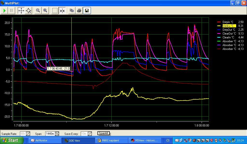

Mohu dát k dobru průběhy teplot na rekuperátoru ze dne 7.1.2017, kdy teploty v exteriéru klesly pod -21°C a dnešní záznam kvality vzduchu v interiéru. Ta první špičková hodnota CO2 je způsobena vařením na plynu bez zapnuté digestoře. Je zajímavé, jak bleskurychle se zvýší koncentrace (kuchyně je přes jednu místnost oproti umístění čidel) a jak dlouho trvá rekuperaci, než vrátí kvalitu vzduchu do únosných mezí. V druhém případě už bylo odsávání zapnuto. Měřeno čidly Voltcraft CO-20.
