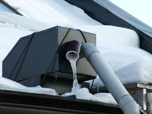

S namrzáním si musíte nějak poradit, nelze tvrdit, že si tímto problémem není třeba dělat starosti. Pokud máte nemovitost v mrazové kotlině, může v zimě výstup HR100R vypadat třeba takto A to i s předehřevem vstupního vzduchu.

Pokud je pod nulou tak mám kondenzátu tak 8l denně. Dohřev je také rozumné zvážit, hlavně podle toho jak máte koncipovanou ventilaci, a pokud chcete řešit zamrzání bypassem, tak skoro jistě. Klimoška nemusí nic řešit, pokud máte 24m2 střešních oken
