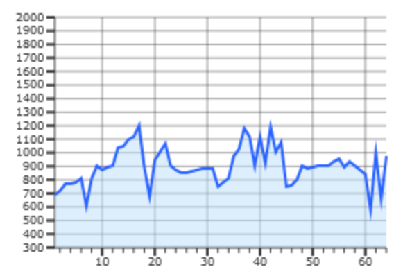

V zime menim filtry kazde 3 mesice, podle manostatu je to ale mozna moc brzo. (mesic by to jeste dalo)
Aktualne jedeme na F7 pro cirkulaci a G4 pro privod vzduchu. (teoreticky by to slo obracene a usetrilo se neco na vykonu ventilatoru cirkulace). V zime davam jen G4.
CO2 merim, dole mate graf za poslednich 64 hodin, ale nepotesi Vas to. Kdyz se nemeni vzduch tak to leti nahoru.
