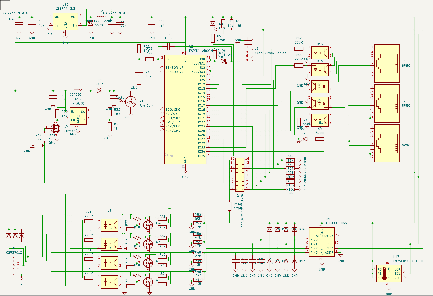

problém tady toho zapojení vídím v tom že já tam mám na enable pinu ještě kondík, dočetl jsem se že občas se esp při zapnuti dostane do podivného stavu že enable high najede dřív jak celé napajení... a proto by tam mel byt kondik abych zpomalil nabeh...tak budu muset jeste vymyslet jak to predelat abych tam zakomponoval to tvoje i ten zpozdeny nabeh.

tak se inspiruj u olimexu treba
https://github.com/OLIMEX/ESP32-POE/blo ... Rev_M1.pdf

Vymyslel jsem to takhle.. snad to bude fungovat.
Je tam jeden odpor navíc... nejdříve přes odpor nabijím kondík před enable a potom přes druhý odpor vstupuji do enable a tam teprv to mohu strhnout kondíkem k zemi.
Mělo by to chodit. Děkuji za konzultaci.
Nakonec jsem to ještě překreslil... udělal jsem to, aby to bylo zapojitelné z desky do desky pro to sériové zapojení optočlenů. Dlouho jsem přemýšlel, jakým kabelem to udělat, a nakonec u mě vyhrál ethernet kabel... jsou levné, 0,5 m stojí 12 Kč - to je nepřekonatelné. Takže deska se trochu zvětšila, protože má navíc 2x RJ45. Jako třešnička na dortu je tam LED, která se rozsvítí, když se optočlen rozpojí (aby člověk poznal, kde je problém).
Ostatní optočleny, pro které zatím nemám využití, jsou 2x in a 2x out na společném konektoru.
Vzhledem k tomu, že se to začalo blížit čtverci, tak jsem posunul elyty dál od odporů co topí, a do zbylého místa udělal ještě fan header a když už se to blížilo čtverci, tak čirou náhodou jsou úchytové otvory kompatibilní s 8cm větrákem. (Ventilátor je SW zapínatelný, je tam na větrák cca 10 V přes boost měnič)

Doplnil by som este do navrhu: 4x LEDka so signalizaciou, ze balancny obvod je v akcii. Mozne zapojenie prikladam.
Vidim tam len 1x LED, co v pripade debuggingu a riesenia signalizacie je dost malo. Ako minimum to chce 2 ledky.

dobra pripominka... dodelam.
Jeste se zeptam na jednu vec. Oddelal jsem u konektoru co budou seriove zapojovat moduly za sebe ground plane aby to s jistotou bylo oddelene. Potom jsem tam ale pridal propoj tak aby se dalo jednim kabelem jet skrz a soucasne zpet po stejnem kabelu. V pripade problemu by to mohlo ale prenaset veliky potencial mezi deskama. Co si o tom myslite? je to nebezpecne? mam tu zrusit?
Mam tam pridat jeste jeden optoclen zapojeny vystupem antiparalelne k tomu stavajicimu tak aby nezalezelo na tom ktery port je vstup a ktery vystup?
necham to jeste tyden viset jestli nekoho neco nenapadne.

Cetl jsem si to dvakrat a ani tak si nejsem jisty o cem mluvis. Nechces dat obrazky? schema, blokove, pcb?

no nejsem zrovna dobry kreslic schematu... ale rad to sem dam

Nevím, jestli jsem ty otázky správně pochopil.
Druhý optočlen pro opačný směr bych tam nedával. Držel bych to celé co nejjednodušší. Musel bys ten opačný směr i ošetřit v SW.
A protahovat nějaký drát celým stringem - kam by byl připojený a k čemu by tam byl?
Pokud bys potřeboval něco propojit ad-hoc, např. při opravě, tak si ho snadno pustíš kolem.

1) suhlasim s Mex, prvu verziu treba co najjednoduchsiu. V praxi sa potreba priameho prepojenia velmi nevyskytuje (teda neviem o takom pripade)
2) tiez by som nedaval opacny optoclen, ak su vstupy/vystupy dobre oznacene, maximalne to nebude fungovat. Pri DIYBMS tiez ked zamenis TX/RX tak sa v zasade nic nedeje, len to nefunguje. Problem by bol, ak by zamenou doslo k poskodeniu.

Neviem akým baud rate chcete komunikovať medzi modulmi, ale ja osobne by som asi riešil uart izolátor ADUM1201, nestojí to ako kokaín a bude to mať spoľahlivejší prenos ako bežný optočlen aj pri 115k.

Rikal jsem si to same co tomHC, proc ne nejake rychlejsi izolatory co tolik nezerou. Pak jsme si rekl ze asi kvuli ruseni ale i tak bych to zvazil. Adum jsou zrovna teda dost drahe ale jsou alternativy a kdy zby se to nechalo rovnou osadit, tak treba:
od texas
https://jlcpcb.com/partdetail/TexasInst ... DR/C366164
nebo cinskej
https://jlcpcb.com/parts/2nd/Signal_Iso ... ators_3073
A jeste par takovych postrehu.
Vytahnout si na konektor rovnou diody optoclenu nebo tranzistory mi teda neprijde uplne dobry. Diody aspon pres odpor, aby to uz bylo 5V logika, nebo 3.3V. Takhle to je tak si je upalit. Tranzistory p[ak jsou jen spinaci prvky a napajeni tam musi nekdo poslat zvenku. Je to ok? Treba kdy zbys to chtel retezit, tak tam musis dat mezi to neco, co napajeni bude mit. Bych si tam aspon vymyslel a pripravil obvod, aby to davalo rovnou napetove urovne. Ostatne mas tam treba konektory na seriove zapojeni modulu ale kde vezmes napajeni pro buzeni tech optoclenu tam nevidim. To budes delat obvody bokem?
Treba izolovany dc-dc ... neco na zpusob
https://www.hadex.cz/g048b-napajeci-zdr ... izolovany/
Nevidim tam nikde zadnou pojistku na napajeni. Dal bych si tam aspon nejakou polyfuse a treba jako ochranu napajeni transil. Moznost napajeni obvodu z vice ruznych clanku je k necemu dobre? To akorat tak smrdi znicit si clanky. Naopak bych to nechal jen z toho nejvyssiho a napajeni vypinal pri undervoltage. IO na napajeni EN ma tak to udelat jde.
od texas
nebo cinskej

A jeste jsem se v rychlosti koukl, jak epouzivas piny na esp. Jako nebude ti to fungovat. Treba gpio 34 a 35 jsou input only a ty tam tim neco budis. A jestli vidim dobre, mas na jednom z tech pinu I2C.
Edit: a dal bych si pozor i na GPIO12 ... boot fails if pulled high, strapping pin. A to se podle me tobe stane, protoze tam H protece pres diodu optoclenu

Ten zdroj pro větrák mi přijde trochu jako rovnák na vohejbák, nejprve 3V a pak z nich 10. Mám u EpeveruAN posazený větrák 7x7cm 12V, napájený z 5V výstupu Epeveru přes jeho vnitřní relátko (spíná přes den), větrák se točí skoro neslyšně, teplota (pokud je proud Epeveru nad 50A) je nižší o řekněme 10°C. Takže 5V na větrák je v pohodě, já bych ten celý ten zdroj nahradil lineárním 05 či 07 V stabilizátorem a napájel ho ze vstupu stabilizátoru 3.3V přes spínač z ESP.Matess píše: úte úno 10, 2026 11:36 pmVzhledem k tomu, že se to začalo blížit čtverci, tak jsem posunul elyty dál od odporů co topí, a do zbylého místa udělal ještě fan header a když už se to blížilo čtverci, tak čirou náhodou jsou úchytové otvory kompatibilní s 8cm větrákem. (Ventilátor je SW zapínatelný, je tam na větrák cca 10 V přes boost měnič)

To komunikační rozhraní mi přijde divné. LED budiče budou asi zapojené paralelně, to bude chtít relativně velký celkový proud pro buzení a asi by bylo vhodné každou LED doplnit odporem. Všechny tranzistory výstupu budou také paralelně, tam může být docela velká celková parazitní kapacita, bylo by vhodné přepočítat si proudy, kapacity a k tomu naplánovanou rychlost komunikace. Chodit by to mohlo, jen mi to přijde takové.... možná "amatérské" je to pravé slovo? Nicméně držím palce!

Užitočný popis GPIO na ESP32 - https://randomnerdtutorials.com/esp32-p ... nce-gpios/

Ještě mne napadlo: Proč nepoužít větrák na 5V a napájet ho přímo z prvního balančního rezistoru?

Dva dotazy: co s tím plánuješ dělat, že tam cpeš ventilátor?
Tohle se snad musí uchladit přirozeně.
A proč přemýšlíš/vymýšlíš nějaké rychlejší oddělení než optrony?
Bateriové procesy jsou pomalé procesy. Tam snad nějaká ďábelsky rychlá komunikace není potřebná.
Pokud by došlo k nějakému excesu, kde by bylo třeba jednat rychle, tak to řeší centrální jednotka.
A ta nepotřebuje o tom s nikým komunikovat, jen případně s měničem.
