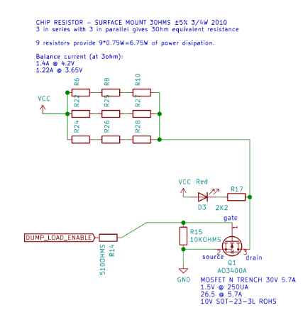

Re: Vysokonapěťáci všech zemí, spojte se.
problém tady toho zapojení vídím v tom že já tam mám na enable pinu ještě kondík, dočetl jsem se že občas se esp při zapnuti dostane do podivného stavu že enable high najede dřív jak celé napajení... a proto by tam mel byt kondik abych zpomalil nabeh...tak budu muset jeste vymyslet jak to predelat abych tam zakomponoval to tvoje i ten zpozdeny nabeh.

tak se inspiruj u olimexu treba
https://github.com/OLIMEX/ESP32-POE/blo ... Rev_M1.pdf
Vymyslel jsem to takhle.. snad to bude fungovat.
Je tam jeden odpor navíc... nejdříve přes odpor nabijím kondík před enable a potom přes druhý odpor vstupuji do enable a tam teprv to mohu strhnout kondíkem k zemi.
Mělo by to chodit. Děkuji za konzultaci.
Nakonec jsem to ještě překreslil... udělal jsem to, aby to bylo zapojitelné z desky do desky pro to sériové zapojení optočlenů. Dlouho jsem přemýšlel, jakým kabelem to udělat, a nakonec u mě vyhrál ethernet kabel... jsou levné, 0,5 m stojí 12 Kč - to je nepřekonatelné. Takže deska se trochu zvětšila, protože má navíc 2x RJ45. Jako třešnička na dortu je tam LED, která se rozsvítí, když se optočlen rozpojí (aby člověk poznal, kde je problém).
Ostatní optočleny, pro které zatím nemám využití, jsou 2x in a 2x out na společném konektoru.
Vzhledem k tomu, že se to začalo blížit čtverci, tak jsem posunul elyty dál od odporů co topí, a do zbylého místa udělal ještě fan header a když už se to blížilo čtverci, tak čirou náhodou jsou úchytové otvory kompatibilní s 8cm větrákem. (Ventilátor je SW zapínatelný, je tam na větrák cca 10 V přes boost měnič)
Doplnil by som este do navrhu: 4x LEDka so signalizaciou, ze balancny obvod je v akcii. Mozne zapojenie prikladam.
Vidim tam len 1x LED, co v pripade debuggingu a riesenia signalizacie je dost malo. Ako minimum to chce 2 ledky.
dobra pripominka... dodelam.
Jeste se zeptam na jednu vec. Oddelal jsem u konektoru co budou seriove zapojovat moduly za sebe ground plane aby to s jistotou bylo oddelene. Potom jsem tam ale pridal propoj tak aby se dalo jednim kabelem jet skrz a soucasne zpet po stejnem kabelu. V pripade problemu by to mohlo ale prenaset veliky potencial mezi deskama. Co si o tom myslite? je to nebezpecne? mam tu zrusit?
Mam tam pridat jeste jeden optoclen zapojeny vystupem antiparalelne k tomu stavajicimu tak aby nezalezelo na tom ktery port je vstup a ktery vystup?
necham to jeste tyden viset jestli nekoho neco nenapadne.
