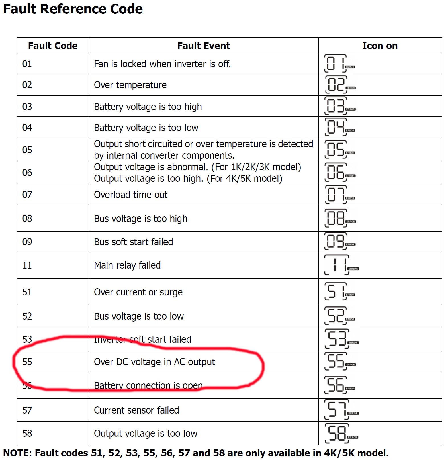

Problém tedy té stejnosměrné složky je v tom, že může ovlivnit "spoušt" toho obyčejného chrániče. Prostě tu cívku vevnitř zmagnetuje. A chránič pak nemusí vybavit nebo nevybaví dostatečně rychle. Proto je nesmysl AC/A chránič za B, protože to prostě proleze všude. A se liší v tom, že má částečnou odolnost proti té stejnosměrné složce.
Druhá výjimka je měnič, co má v sobě ochranu proti úniku stejnosměrné složky, tj. se prostě měnič vypne, když zjistí na svém výstupu stejnosměrnou složku. To jsou ty, u kterých prodejce uvádí, že nepotřebuje na výstupu B chrániče. Tj. defacto garantuje, že na výstup tu stejnosměrnou složku nedostane.
Že je napěťově nezávislý, tak má na sobě napsanou tu normu, teď ti to z hlavy neřeknu.

Obyčejné kombinované bedny DC napětí na výstupu obvykle sledují. Tento stav se někdy dá vyvolat zatížením výstupu výkonným spotřebičem přes diodu. No a když to zjistí, měnič se vypne. Ale samozřejmě i tato ochrana se může rozbít, stejně jako se to může stát jističi nebo chrániči.
