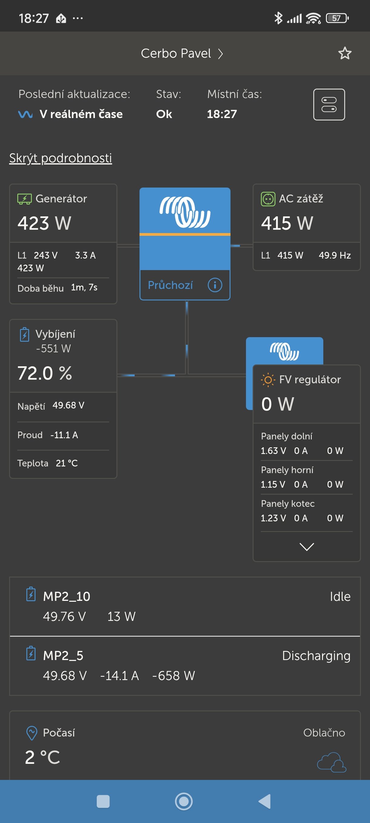

Multiplus II a seriove zapojeni
Multiplus II lze seriově zapojit s dalšími měniči na AC vstupu, přičemž je možné řídit jejich sepnutí podle výkonu pomocí relé v Multiplusu nebo softwarově přes NodeRed. Řízení výkonu a spínání měničů lze nastavit tak, aby se přepínaly při dosažení určitého odběru, což umožňuje efektivní rozdělení zátěže mezi zařízení. Specifika konfigurace zahrnují využití SNMP nodů, nastavení relé pro spouštění generátoru a integraci s Axpert King měniči.
Re: Multiplus II a seriove zapojeni
myslím tohle :
- Paulob
- Příspěvky: 303
- Reputace:44
- Lokalita: Ostrava
- Výkon panelů [Wp]: 26025
- Kapacita baterie [kWh]: 21,6
- Bydliště: Ostrava
- Lokalita:OstravaSystémové napětí:48VVýkon panelů [Wp]:26025 Kapacita baterie [kWh]:21,6
Ten mp2_5 je jako generátor na ACin

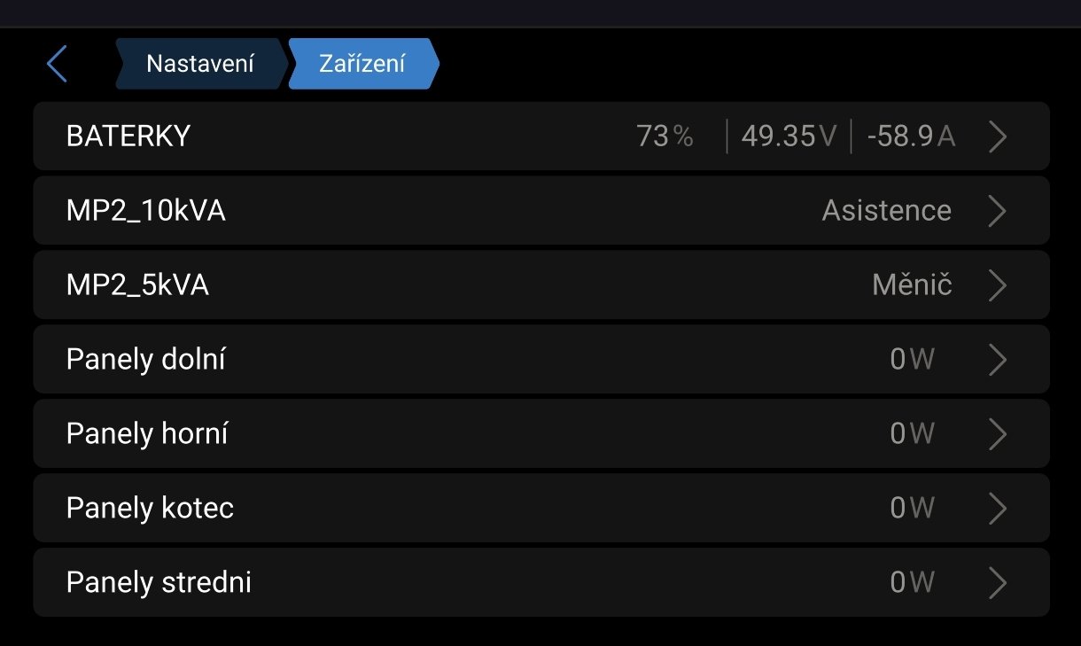

Zde náhled
To zapojení je jak píšete, první MP2 (generátor) zapojen do ACin druhého MP2, MK3 do generátoru a prvního USB cerbaGX.
V GUI pak jako ACin zvolen generátor...
Ale když jsem to včera zkoušel, dostal jsem stejné výsledky co prezentuje Paulob... tedy energie dodaná generátorem byla v celkové spotřebě navíc...
Nedokázal jsem to dostat do stavu kdy souhlasí celková spotřeba a je zobrazen generátor... možná že by vtom mohla hrát roli verze softwaru cerbaGX?
Nynější verzi mám v3.52...
Pokud se podíváme zpátky...
viewtopic.php?p=247093#p247093
byl jsem to já kdo si stěžoval na sčítání spotřeby a Paulob to měl funkční ... a v podstatě i já, po vypnutí DC load to fungovalo korektně.
Nyní to tak není ...
Cerbo 3.67
V původním tématu jsem sice psal, že mi to funguje, ale neměl jsem generátor komunikačně připojený do cerba.
Což teď zhruba dva měsíce mám a od té doby to přičítá.
Systém prostě vidí dva měniče, tak jejich výstupy sečte jako společnou spotřebu a nechápe, že by mohli být sériově, protože je to nepodporované řešení.
A já právě doufal, že ty si to rozlouskl.
Podle mě je to tam dvakrát, protože:
1) první měnič ve fci GENERATOR do AC IN hlavního dodá energii do výše co zvládá (AC IN current limit druhéh),
kterou si vezme ovšem z baterie systému
2) druhým měničem tato energie proteče z AC IN na AC OUT + příležitostně on k tomu přidá svůj výkon cestou POWER ASSIST
Takže výstupem v datech je pak GENERATOR Power + INVERTER AC LOAD Power (= nesmysl).
No zkuste v GUI/ nastavení systému/AC vstup.... nastavení Není k dispozici...
Pak by měli hodnoty sedět i přes připojení MP2 skrze MK3 do cerba ...
Případně ať preferuje kdo má do ACin zapojen grid či jiný měnič co systém nevidí

Grid/Shore Power:
Expects: Stable voltage/frequency.
Behavior: Can handle higher input current limits (e.g., 30A, 50A), uses PowerAssist to supplement loads beyond the set limit from batteries, and charges batteries efficiently.
Generator Power:
Expects: Lower, more variable power; often needs careful tuning.
Behavior: Requires setting a lower AC Input Current Limit (e.g., 8A, 15A) to prevent overload, may need "Weak AC" mode for unstable gensets, and reduces charging current if loads are high to protect the generator.
Not Available:
Behavior: The MultiPlus stays in inverter mode, running everything from the batteries without syncing to any external AC source.
poloostrov v módu AC IGNORE
- Příspěvky: 7492
- Reputace:1076
Tak to si nemyslim ... Pokud je zaple UPS, tak to to nastaveni "prebije". Resp. v defaultu je ve VRM/konzoli nastavene "not available", ale rezim ups i powerassist normalne jede. S tim nastavenim, co je na kterem vstupu, jsem si zacal hrat az pak, a jedine, co se menilo, tak zobrazeni ve VRM.
Tak jsem si do VRM pridal uplne samostatny menic s elektromerem na vystupu, kteremu (tomu elmeru ve VRM) jsem zadal, ze je generator, a u MP jsem dal jeden ze vstupu jakogenerator. Pak VRM ukazoval ve ctverecku pred VRM udaje z toho elektromeru.
