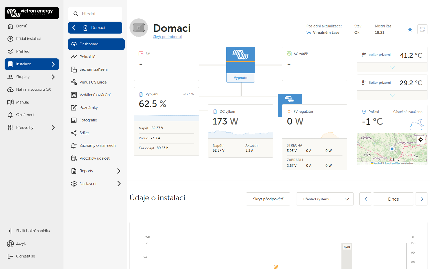

Re: Multiplus II a seriove zapojeni
Zde náhled
To je dobře, ne?
Edit: jak dlouho vám to startuje? Když dojde na pretizeni, nemáte obavu z pádu hlavního než se přifázuje???
To zapojení je jak píšete, první MP2 (generátor) zapojen do ACin druhého MP2, MK3 do generátoru a prvního USB cerbaGX.
V GUI pak jako ACin zvolen generátor...
Ale když jsem to včera zkoušel, dostal jsem stejné výsledky co prezentuje Paulob... tedy energie dodaná generátorem byla v celkové spotřebě navíc...
Nedokázal jsem to dostat do stavu kdy souhlasí celková spotřeba a je zobrazen generátor... možná že by vtom mohla hrát roli verze softwaru cerbaGX?
Nynější verzi mám v3.52...
Cerbo 3.67
V původním tématu jsem sice psal, že mi to funguje, ale neměl jsem generátor komunikačně připojený do cerba.
Což teď zhruba dva měsíce mám a od té doby to přičítá.
Systém prostě vidí dva měniče, tak jejich výstupy sečte jako společnou spotřebu a nechápe, že by mohli být sériově, protože je to nepodporované řešení.
A já právě doufal, že ty si to rozlouskl.
Ale mě to tak fungovalo, tedy po vypnutí měniče Epever a volby DC load v GUI.
Generátor byl zobrazen jako ACin i jím dodaná energie, a přesto celková spotřeba odpovídala.
Se zapnutou DC load v GUI to pak skutečnou spotřebu o dodávku generátoru navýšilo.
Což bylo správně, jelikož Generátor navýšil zároveň DC spotřebu.
Bohužel jsem si to nezdokumentoval...
Zkoušel jsem to asi tři dny než jsem zase zapnul DC load.
Důvod byl prostý, zatímco generátor mi dodal asi cca 12 kWh měsíčně, u Epever jakožto DC load to bylo cca 180 kWh měsíčně.
Jelikož spotřebu přes DC load ve VRM nemám vyčíslenou, bylo pro mne lepší od celkové spotřeby odečíst zobrazenou dodávku generátoru, než být o +-6 kWh denně jinde....
Podle mě je to tam dvakrát, protože:
1) první měnič ve fci GENERATOR do AC IN hlavního dodá energii do výše co zvládá (AC IN current limit druhéh),
kterou si vezme ovšem z baterie systému
2) druhým měničem tato energie proteče z AC IN na AC OUT + příležitostně on k tomu přidá svůj výkon cestou POWER ASSIST
Takže výstupem v datech je pak GENERATOR Power + INVERTER AC LOAD Power (= nesmysl).
Radar, kdyby to byl ten důvod jak říkáš ty, tak by to fungovalo špatně i když generátor nekomunikuje se systémem. Ale já říkám, že v tom případě to funguje spolehlivě a nic nikde nepřičítá a spotřeba ve vrm je to co teče z hlavního měniče a je mu jedno co a kolik, mu teče na ACin a je to správně. Takže problém je ten, že systém vidí 2 měniče a logicky je sčítá, ty jejich ACouty.
No pokud nedám DC load, neměla by se brát baterie v potaz.
Problém je dle mého názoru v tom, jaká že hodnota je prezentována jako výkon měniče, a jak s ní je pak naloženo ....
.... je-li výkon měniče = output power L1
a output power L1 = ACin power + invertor power
energie z ACin by měla být již pouze zobrazena
No zkuste v GUI/ nastavení systému/AC vstup.... nastavení Není k dispozici...
Pak by měli hodnoty sedět i přes připojení MP2 skrze MK3 do cerba ...
Případně ať preferuje kdo má do ACin zapojen grid či jiný měnič co systém nevidí
Victron nepodporuje sériové zapojení. Nepodporuje ani wattmetr na výstup jako bernou minci.
Takže logicky to tam je "dvakrát", když jsou dva měniče zapojené do systému. On automaticky předpokládá paralelní provoz, tedy je naprosto logicky sčítá.
Dokonce ani nikam nepřičítá DC výkon. Ten prostě jakože vyšumí, v té celkové statistice prostě není.
Teď mám (vyplou) kombinaci Phoenix a Multiplus v sérii, oboje připojené do RPi. Jediné, co jede, tak malinkatý Phoenix, který ale není do tohoto RPi připojený, mám tam akorát smartshunt, jako DC systém. Takže vidím okamžitou spotřebu, ale už ne energii. Pokud je to DC nastaveno jako cokoliv jiného než solar/wind, tak se neukazuje pak už vůbec nikde.
Mam v ACin MPII,ktere neni v Cerbu a i behem jeho provozu soucty spotreby souhlasi.Keraj píše: stř pro 17, 2025 2:52 pmNo zkuste v GUI/ nastavení systému/AC vstup.... nastavení Není k dispozici...
A nemění to nastavení zdroje na AC IN - not available/grid/gen/shore power nějak vnitřní chování měniče ...?
EDIT:
v not available to tedy logicky nesepne transfer relé, takže co to řeší?
The Victron MultiPlus AC IN settings ("Grid," "Generator," "Shore," "Not available") primarily tell the system what to expect for data reporting (VRM dashboard) and how to manage the built-in charger/inverter's current limits, not fundamentally different AC inputs; the key difference is input tolerance, with Generators needing lower, more stable limits and specific "Weak AC" or "Generator" modes due to variability, while Grid/Shore expects more stable, standard power, letting the MultiPlus use PowerAssist (battery assist) or charge more aggressively up to its set limit. "Not available" just disables AC input, running purely off batteries.
Key Differences in Settings
Grid/Shore Power:
Expects: Stable voltage/frequency.
Behavior: Can handle higher input current limits (e.g., 30A, 50A), uses PowerAssist to supplement loads beyond the set limit from batteries, and charges batteries efficiently.
Generator Power:
Expects: Lower, more variable power; often needs careful tuning.
Behavior: Requires setting a lower AC Input Current Limit (e.g., 8A, 15A) to prevent overload, may need "Weak AC" mode for unstable gensets, and reduces charging current if loads are high to protect the generator.
Not Available:
Behavior: The MultiPlus stays in inverter mode, running everything from the batteries without syncing to any external AC source.
EDIT:
Tak to si nemyslim ... Pokud je zaple UPS, tak to to nastaveni "prebije". Resp. v defaultu je ve VRM/konzoli nastavene "not available", ale rezim ups i powerassist normalne jede. S tim nastavenim, co je na kterem vstupu, jsem si zacal hrat az pak, a jedine, co se menilo, tak zobrazeni ve VRM.
Tak jsem si do VRM pridal uplne samostatny menic s elektromerem na vystupu, kteremu (tomu elmeru ve VRM) jsem zadal, ze je generator, a u MP jsem dal jeden ze vstupu jakogenerator. Pak VRM ukazoval ve ctverecku pred VRM udaje z toho elektromeru.
