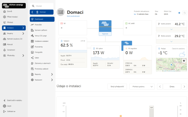

Re: Multiplus II a seriove zapojeni
myslím tohle :

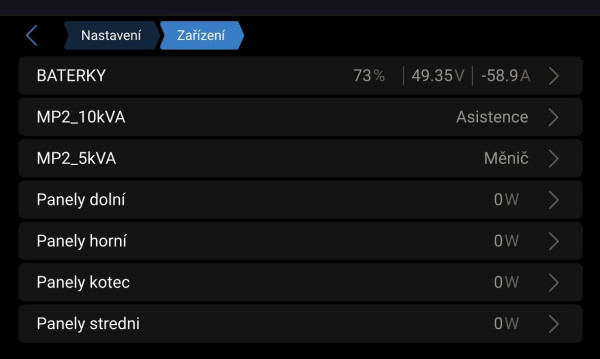

Ten mp2_5 je jako generátor na ACin

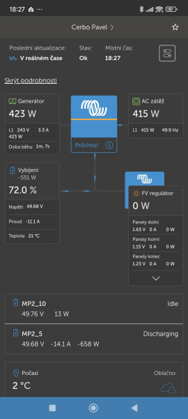

Zde náhled
To je dobře, ne?
Edit: jak dlouho vám to startuje? Když dojde na pretizeni, nemáte obavu z pádu hlavního než se přifázuje???
A co když se tam přenastavi jako zdroj ne GRID ale generátor? V multi se volí co je připojeno na AC inkodl69 píše: pon pro 15, 2025 6:10 pmok, a jak to vypadá na té přehledové obrazovce, ten druhej multipolus je jako generátor? Já mám energii z drihýho multiplusu započítanou jako spotřebu ze sítě, a mám o to vyšší DC spotřebu, druhej (teda ve směru proudu první) multiplus není nikam napojenej, jenom se zapíná pomocí aux relé když je potřeba, a node red skript online nastavuje maximální proud ze sítě jako poloviny výstupního, aby se o to ty měniče nějak rozumně podělily.
