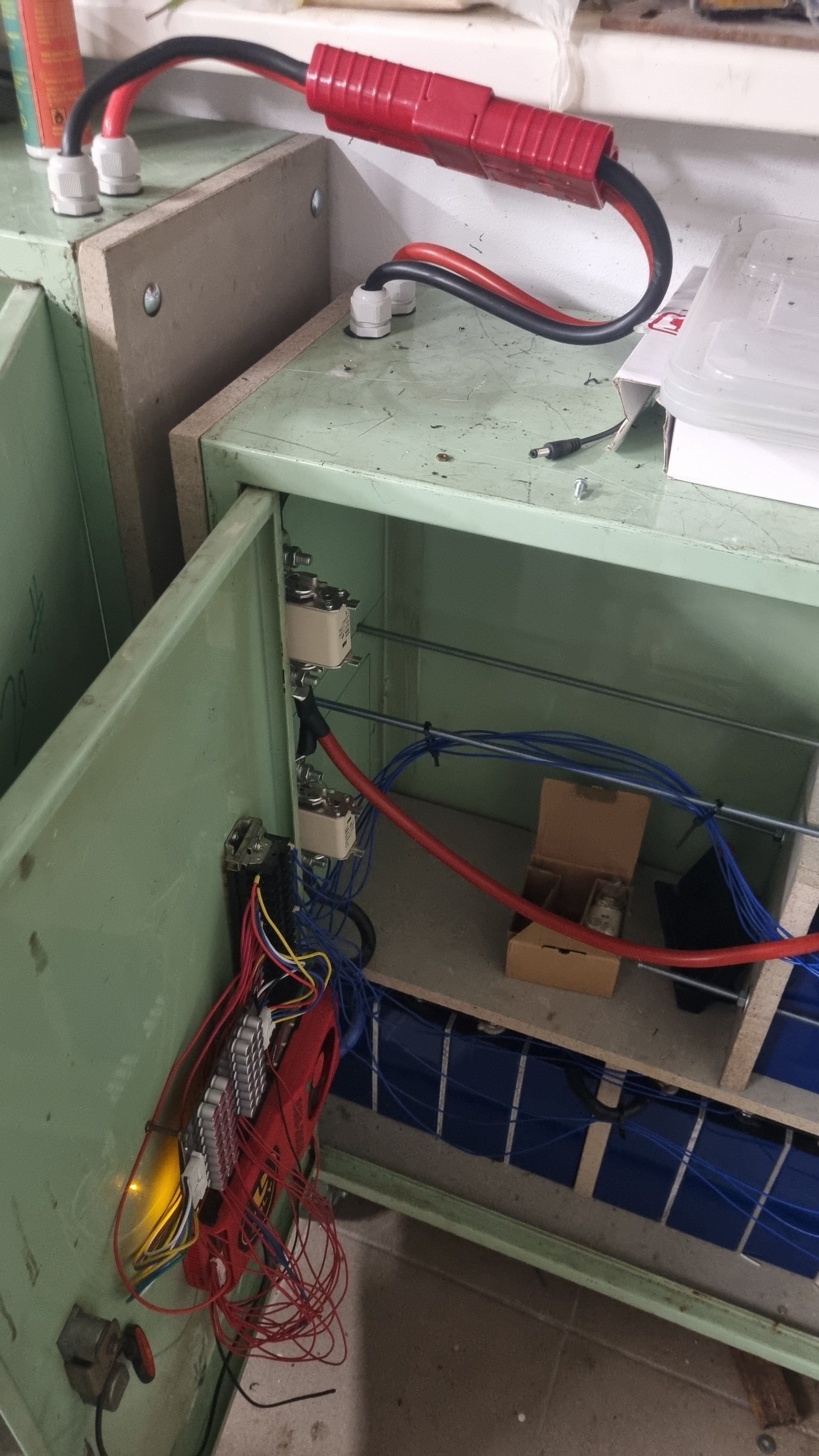

Na kazde baterii mam pojistkovy odpinac na nozovky a teprve za nim toho andersona.Odpinac totiz v pripade nouze odpojim ve vterine kdezto ten konektor je tvrdy orisek i v klidu,natoz kdybych resil akutni problem.

Ten odpinač je problém tu baterku neodpojiš a nevyhodiš z baráku.

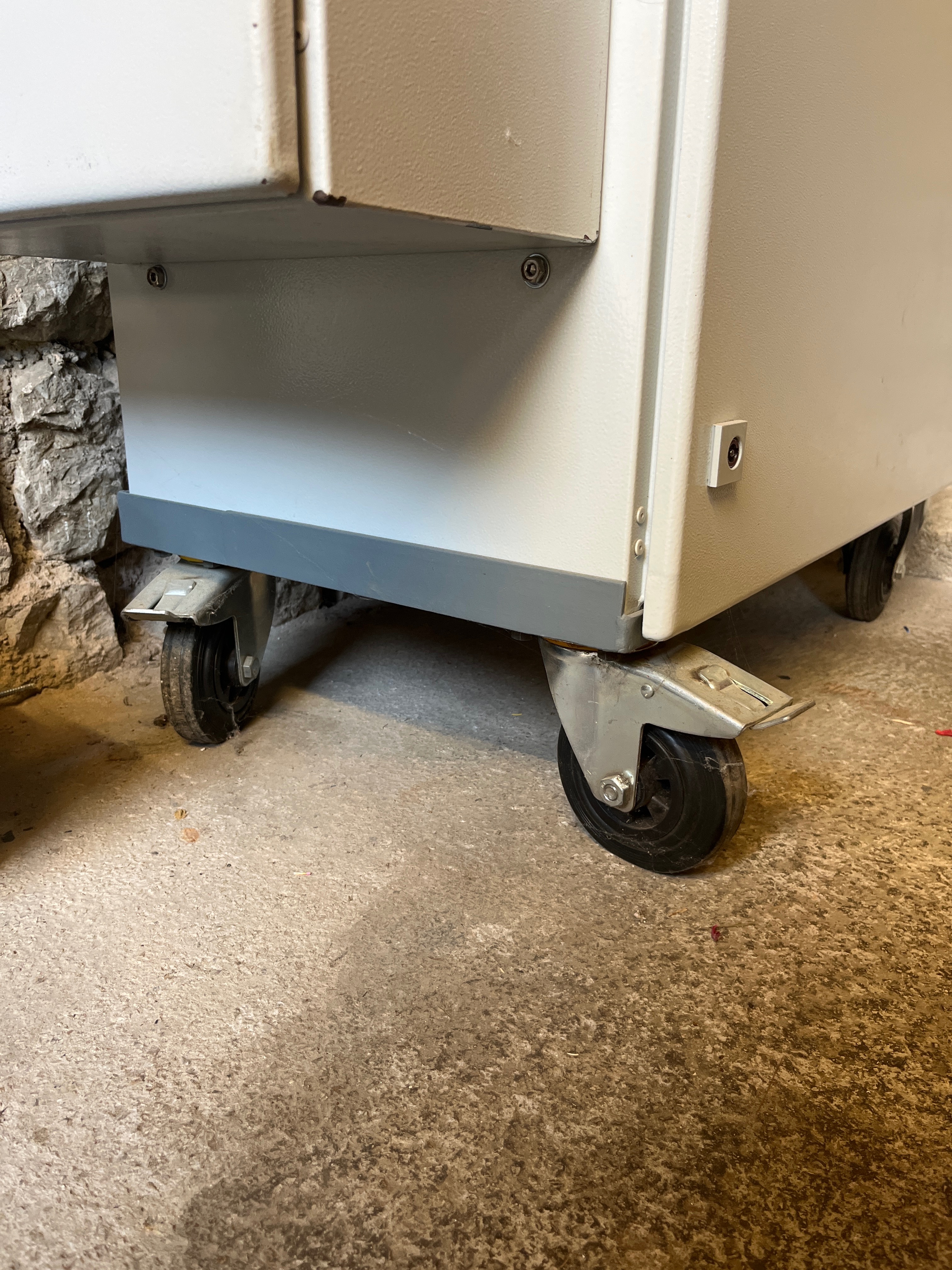

Já mám nožovky až za Andersonem, stači trochu zabrat a je rozpojené a mohu celý pack vytlačit na kolečkách před garáẓ̌ mám to 2 metry.Články jsou ve starém rozvadĕči na kolečkách.Na toho Andersona se dají koupit rukojeti a jedna půlka přišroubovat na bednu? Zatím ve stadiu vývoje.

jasný, takhle tro mám udělaný. Ale po víc než 10-ti letech s lifepo4 aku nějaký vytlačování před barák nepředpokládám.

Já taky nepředpokládám tlačeni, ale pro jistotu mám i mezi články tenký cetris.Anderson stál na Temu myslím cca 300kč a kolečka 250kč.Náhoda je blbec.Já už čoudici FV řešil po telefonu z Islandu, 78letá matka sama doma a požární hlásič řval.Seškvařil se 12V balancer.

Bude to takový test toho vypínače Victron poteče tam až 150A a když to nedá, tak dám místo něj klemu a odpojovač bude žehlička na nožovku
Bude to celé v lednici na ležato ve venkovním větraném přístřešku, když bude problém tak kouřové čidlo uvnitř dá povel na otevření dvířek

Nejsou ty vývody z akumulátorů hliníkové? Pokud ano, měla by tam být mezi ním a mědí cupálová podložka, když už to chceš dotáhnout k dokonalosti. Já je tam tedy nadal a taky to zatím funguje. Po dvou letech jsem po rozebrání na tom přechodu hliník/měď nenašel žádnou změnu. Provozuju to ale relativně v teple a suchu.

Měď bude galvanicky pocínovaná tak Cupal asi nebude třeba, ale díky za postřeh.

Ještě řeším jestli balanční kabely dát přes pojistku, stejně je musím nastavit, tak jsem si říkal že to dám přes pojistky 3.15A balancer v BMS je 2A.

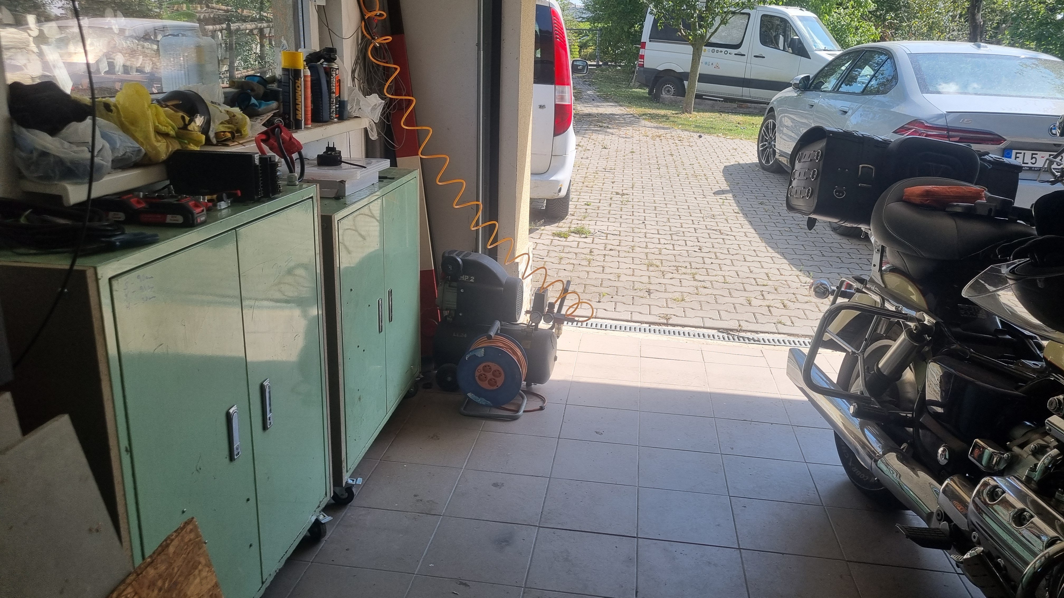

Já doma, když mi čudil balancer nebyl.Ale přišel soused a elektrárnu odstavil.Určitĕ by zvládl konektor odpojit a baterky vytlačit.V případě pevného připojení, by musel uřezat nebo odpojit 2x50mm CYA a to jde blbĕTomHC píše: pát srp 29, 2025 12:02 pmSpoliehať sa na to, že budem zrovna doma keď bafnú baterky... Aby som ich vytiahol pred garáž.
Kukni se na zásahy hasičů,jak nosí doutnajici baterky ze sklepa nebo hasí skřín̈ plnou baterek(co váží 500kg a nikdo s ním nepohne) a prolijí barák.Ani jedno nechceš zažit:)))Mám ty skřínĕ takto za 1minutu jsou baterky venku z domu v jednom člověku.Do skřiní se vleze 64článků na stojato a ke každému článku je přístup.
Plus, když otevřu garážový vrata velikosti 5x2m, tak se prostor rychle odvětrá. RVA by mohl vyprávět.

Na radu Kodla69 jsem balanční vodiče nastavil TBV (CVE) s teflonovou izolací bez pojistek.leoshavla píše: pát srp 29, 2025 12:18 pmJeště řeším jestli balanční kabely dát přes pojistku, stejně je musím nastavit, tak jsem si říkal že to dám přes pojistky 3.15A balancer v BMS je 2A.

Otevření batery boxu, ala lednice při povelu od kouřového čidla
