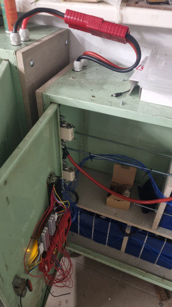

Na kazde baterii mam pojistkovy odpinac na nozovky a teprve za nim toho andersona.Odpinac totiz v pripade nouze odpojim ve vterine kdezto ten konektor je tvrdy orisek i v klidu,natoz kdybych resil akutni problem.

Ten odpinač je problém tu baterku neodpojiš a nevyhodiš z baráku.
Já mám nožovky až za Andersonem, stači trochu zabrat a je rozpojené a mohu celý pack vytlačit na kolečkách před garáẓ̌ mám to 2 metry.Články jsou ve starém rozvadĕči na kolečkách.Na toho Andersona se dají koupit rukojeti a jedna půlka přišroubovat na bednu? Zatím ve stadiu vývoje.

jasný, takhle tro mám udělaný. Ale po víc než 10-ti letech s lifepo4 aku nějaký vytlačování před barák nepředpokládám.

Já taky nepředpokládám tlačeni, ale pro jistotu mám i mezi články tenký cetris.Anderson stál na Temu myslím cca 300kč a kolečka 250kč.Náhoda je blbec.Já už čoudici FV řešil po telefonu z Islandu, 78letá matka sama doma a požární hlásič řval.Seškvařil se 12V balancer.

Bude to takový test toho vypínače Victron poteče tam až 150A a když to nedá, tak dám místo něj klemu a odpojovač bude žehlička na nožovku
Bude to celé v lednici na ležato ve venkovním větraném přístřešku, když bude problém tak kouřové čidlo uvnitř dá povel na otevření dvířek

Ještě řeším jestli balanční kabely dát přes pojistku, stejně je musím nastavit, tak jsem si říkal že to dám přes pojistky 3.15A balancer v BMS je 2A.

Já doma, když mi čudil balancer nebyl.Ale přišel soused a elektrárnu odstavil.Určitĕ by zvládl konektor odpojit a baterky vytlačit.V případě pevného připojení, by musel uřezat nebo odpojit 2x50mm CYA a to jde blbĕTomHC píše: pát srp 29, 2025 12:02 pmSpoliehať sa na to, že budem zrovna doma keď bafnú baterky... Aby som ich vytiahol pred garáž.
Kukni se na zásahy hasičů,jak nosí doutnajici baterky ze sklepa nebo hasí skřín̈ plnou baterek(co váží 500kg a nikdo s ním nepohne) a prolijí barák.Ani jedno nechceš zažit:)))Mám ty skřínĕ takto za 1minutu jsou baterky venku z domu v jednom člověku.Do skřiní se vleze 64článků na stojato a ke každému článku je přístup.
Plus, když otevřu garážový vrata velikosti 5x2m, tak se prostor rychle odvětrá. RVA by mohl vyprávět.

Na radu Kodla69 jsem balanční vodiče nastavil TBV (CVE) s teflonovou izolací bez pojistek.leoshavla píše: pát srp 29, 2025 12:18 pmJeště řeším jestli balanční kabely dát přes pojistku, stejně je musím nastavit, tak jsem si říkal že to dám přes pojistky 3.15A balancer v BMS je 2A.

Tiez pekne ulozene baterieFranta2776 píše: pát srp 29, 2025 1:16 pmJá doma, když mi čudil balancer nebyl.Ale přišel soused a elektrárnu odstavil.Určitĕ by zvládl konektor odpojit a baterky vytlačit.V případě pevného připojení, by musel uřezat nebo odpojit 2x50mm CYA a to jde blbĕTomHC píše: pát srp 29, 2025 12:02 pmSpoliehať sa na to, že budem zrovna doma keď bafnú baterky... Aby som ich vytiahol pred garáž.
Ja som do rozvadzaca na spodok este pridal 4mm ocelovy plech aby ked nedajboze sa uz nieco stane tak aby to hned neodpalilo kolecka na ktorych to stoji...
Plus je to na nosnej konstrukcii z "L" profilu
Len este som nekupil tie konektory na odpojenie

Doufám,že ty tvoje baterie nestojí přímo na vodivém plechu.Taky jsem to tak měl.Já tam mám umyslně nevodivý cetris.Ty články pod tenkou modrou folii mají ukostřený jeden pol baterie.Přes tu vodivou podložku udělají články obvod,který nic nerozpojí a řetězová reakce může být na světě.

Nie, niesu priamo na tom..
Kazda bateria ma taky kovovy kryt a teda je az na spodnu stranu baterie a na to som dal taku gumennu podlozku na obe strany spodnej strany kazdej baterie.Tym som zabezbecil ze pod vahou baterie sa tie baterky pri pohybe rozvadzaca vobec nepohnu a su vyzdvihnute od tej kovovej police...

Ono všechny termoplasty, to jsou i ty folie na článcích maji tavnou teplotu cca 150-250stC potom nám přestávají sloužit jako izolant a roztaví se. Problém je, že při vnitřním zkratu, jsem někde četl má článek lifepo4 vnitřní teplotu 450-500st. Každý,ať s tím naloží podle svého,ale já si tam za určitých okolností, řetězovou reakci umím představit. Podle mě je chyba při stavbě baterie toto podcenit.

Ano uplne suhlasim..ale ak by nastala zavada tak k retazovej reakcii by doslo tak ci tak.A to uz len z toho dvovodu ze baterie su vedla seba..to by musela byt kazda bateria v samostatnom boxe

Ono to je celkem jedno,jestli tam jsou v připadě zkratu se přepálí buď drát nebo se vypálí plošnák balanceru:pibi píše: pát srp 29, 2025 2:42 pmNa radu Kodla69 jsem balanční vodiče nastavil TBV (CVE) s teflonovou izolací bez pojistek.leoshavla píše: pát srp 29, 2025 12:18 pmJeště řeším jestli balanční kabely dát přes pojistku, stejně je musím nastavit, tak jsem si říkal že to dám přes pojistky 3.15A balancer v BMS je 2A.

Jj to jeden článek,odhadem okolo 100Ah takový mrzáček,300Ah článek ,ty tu používá spousta lidi, bude mít 3x takový zkratový proud.
Teđ si představ, že se zkratují články přes vodivou podložku, stojiš u toho a nemůžeš nic dĕlat.
Proto mám všude cetris I mezi články.

Otevření batery boxu, ala lednice při povelu od kouřového čidla
