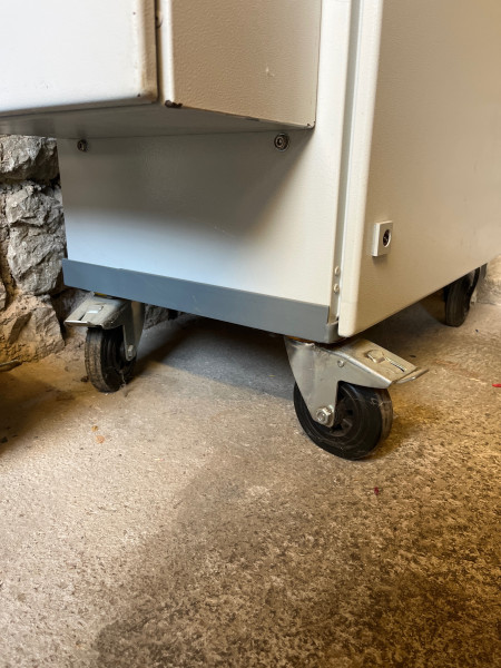

Na kazde baterii mam pojistkovy odpinac na nozovky a teprve za nim toho andersona.Odpinac totiz v pripade nouze odpojim ve vterine kdezto ten konektor je tvrdy orisek i v klidu,natoz kdybych resil akutni problem.
Franta2776
Příspěvky: 6020
Reputace:622
Re: Komprese baterie pomocí vzduchového měchu
Příspěvek od Franta2776 »
Ten odpinač je problém tu baterku neodpojiš a nevyhodiš z baráku.
Já mám nožovky až za Andersonem, stači trochu zabrat a je rozpojené a mohu celý pack vytlačit na kolečkách před garáẓ̌ mám to 2 metry.Články jsou ve starém rozvadĕči na kolečkách.Na toho Andersona se dají koupit rukojeti a jedna půlka přišroubovat na bednu? Zatím ve stadiu vývoje.

Já taky nepředpokládám tlačeni, ale pro jistotu mám i mezi články tenký cetris.Anderson stál na Temu myslím cca 300kč a kolečka 250kč.Náhoda je blbec.Já už čoudici FV řešil po telefonu z Islandu, 78letá matka sama doma a požární hlásič řval.Seškvařil se 12V balancer.

Já doma, když mi čudil balancer nebyl.Ale přišel soused a elektrárnu odstavil.Určitĕ by zvládl konektor odpojit a baterky vytlačit.V případě pevného připojení, by musel uřezat nebo odpojit 2x50mm CYA a to jde blbĕ
Kukni se na zásahy hasičů,jak nosí doutnajici baterky ze sklepa nebo hasí skřín̈ plnou baterek(co váží 500kg a nikdo s ním nepohne) a prolijí barák.Ani jedno nechceš zažit:)))Mám ty skřínĕ takto za 1minutu jsou baterky venku z domu v jednom člověku.Do skřiní se vleze 64článků na stojato a ke každému článku je přístup.
Plus, když otevřu garážový vrata velikosti 5x2m, tak se prostor rychle odvětrá. RVA by mohl vyprávět.

Ja som do rozvadzaca na spodok este pridal 4mm ocelovy plech aby ked nedajboze sa uz nieco stane tak aby to hned neodpalilo kolecka na ktorych to stoji...🤣🤭
Plus je to na nosnej konstrukcii z "L" profilu
Len este som nekupil tie konektory na odpojenie😅 mam tam 120mm2 kabel co mi ide z bateriek

Doufám,že ty tvoje baterie nestojí přímo na vodivém plechu.Taky jsem to tak měl.Já tam mám umyslně nevodivý cetris.Ty články pod tenkou modrou folii mají ukostřený jeden pol baterie.Přes tu vodivou podložku udělají články obvod,který nic nerozpojí a řetězová reakce může být na světě.

Nie, niesu priamo na tom..
Kazda bateria ma taky kovovy kryt a teda je az na spodnu stranu baterie a na to som dal taku gumennu podlozku na obe strany spodnej strany kazdej baterie.Tym som zabezbecil ze pod vahou baterie sa tie baterky pri pohybe rozvadzaca vobec nepohnu a su vyzdvihnute od tej kovovej police...
