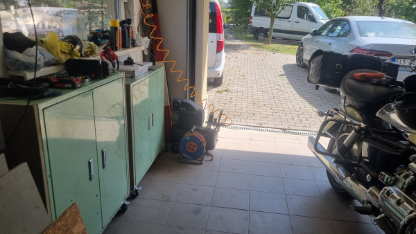

Já mám nožovky až za Andersonem, stači trochu zabrat a je rozpojené a mohu celý pack vytlačit na kolečkách před garáẓ̌ mám to 2 metry.Články jsou ve starém rozvadĕči na kolečkách.Na toho Andersona se dají koupit rukojeti a jedna půlka přišroubovat na bednu? Zatím ve stadiu vývoje.

Já taky nepředpokládám tlačeni, ale pro jistotu mám i mezi články tenký cetris.Anderson stál na Temu myslím cca 300kč a kolečka 250kč.Náhoda je blbec.Já už čoudici FV řešil po telefonu z Islandu, 78letá matka sama doma a požární hlásič řval.Seškvařil se 12V balancer.

Já doma, když mi čudil balancer nebyl.Ale přišel soused a elektrárnu odstavil.Určitĕ by zvládl konektor odpojit a baterky vytlačit.V případě pevného připojení, by musel uřezat nebo odpojit 2x50mm CYA a to jde blbĕ
Kukni se na zásahy hasičů,jak nosí doutnajici baterky ze sklepa nebo hasí skřín̈ plnou baterek(co váží 500kg a nikdo s ním nepohne) a prolijí barák.Ani jedno nechceš zažit:)))Mám ty skřínĕ takto za 1minutu jsou baterky venku z domu v jednom člověku.Do skřiní se vleze 64článků na stojato a ke každému článku je přístup.

Doufám,že ty tvoje baterie nestojí přímo na vodivém plechu.Taky jsem to tak měl.Já tam mám umyslně nevodivý cetris.Ty články pod tenkou modrou folii mají ukostřený jeden pol baterie.Přes tu vodivou podložku udělají články obvod,který nic nerozpojí a řetězová reakce může být na světě.
