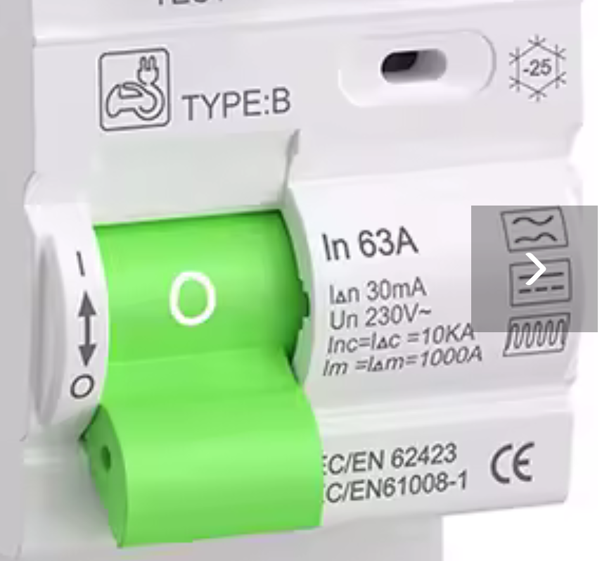

Já koupil čínu: https://www.aliexpress.com/item/1005003095164494.html?
Nechal jsem je proměřit od revizáka a prý by měly být v pohodě. Když někdo poradí jak, klidně je otestuju i na ten stejnosměrný proud, zatím test provádím jen tlačítkem.

No můžeš zkusit https://www.aliexpress.com/item/1005003095164494.html
Ale i když se to nezdá, je to jen chránič a ne jističochránič.
Koukám, že mně už někdo předběhl
Re: anenji 11kw
revizák by měl mít měřák, kterej komplet otestuje chránič B i B+. Teda pokud nežije v minulým století a má na to měřák, kterej by měl mít...
Na druhou stranu, tenhle chránič se v EU nesmí použít, protože nesplňuje normy (viz https://nizke-napeti.cz.abb.com/blog-pr ... ckym-20643 někde na konci, je uvedeno EN co musí být na chrániči...)

Řekl bych, že označení EN má, ale pro chránič, ne pro jističochránič, které článek fikaně a zřejmě záměrně pro zvýšení zmatku zmiňuje jako jen jističochrániče a nepíše co má mít čistě jen chránič, což na sobě chránič dle obrázku má.

ČSN EN 61008: Proudové chrániče bez vestavěné nadproudové ochrany
ČSN EN 61009: Proudové chrániče s vestavěnou nadproudovou ochranou

Hmm, díky za typ - nevadí mi, že v sobě nemá jistič, jističe jsou zvlášť vedlegupa píše: pon srp 18, 2025 12:06 amŘekl bych, že označení EN má, ale pro chránič, ne pro jističochránič, které článek fikaně a zřejmě záměrně pro zvýšení zmatku zmiňuje jako jen jističochrániče a nepíše co má mít čistě jen chránič, což na sobě chránič dle obrázku má.

Sranda, jak trocha černé barvy zajistí splnění normy ...
Ale co už, jedná se v dobré víře, že tento výrobek to opravdu splňuje.
