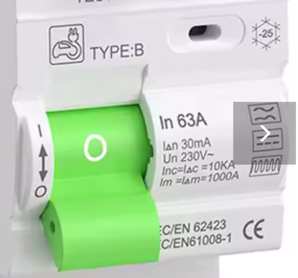

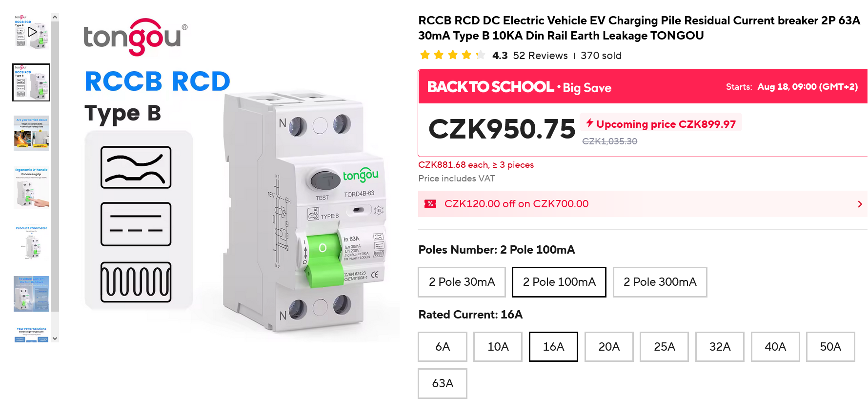

Já koupil čínu: https://www.aliexpress.com/item/1005003095164494.html?
Nechal jsem je proměřit od revizáka a prý by měly být v pohodě. Když někdo poradí jak, klidně je otestuju i na ten stejnosměrný proud, zatím test provádím jen tlačítkem.
rva
- Příspěvky: 4719
- Reputace: 914
Re: anenji 11kw
No můžeš zkusit https://www.aliexpress.com/item/1005003095164494.html
Ale i když se to nezdá, je to jen chránič a ne jističochránič.
Koukám, že mně už někdo předběhl
- Příspěvky: 8263
- Reputace: 1043
Re: anenji 11kw
revizák by měl mít měřák, kterej komplet otestuje chránič B i B+. Teda pokud nežije v minulým století a má na to měřák, kterej by měl mít...

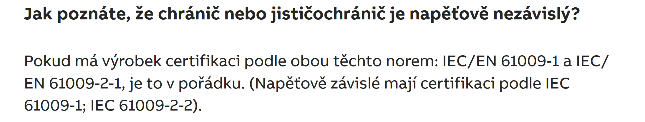

Na druhou stranu, tenhle chránič se v EU nesmí použít, protože nesplňuje normy (viz https://nizke-napeti.cz.abb.com/blog-pr ... ckym-20643 někde na konci, je uvedeno EN co musí být na chrániči...)
- Příspěvky: 3662
- Reputace: 168
Re: anenji 11kw
Řekl bych, že označení EN má, ale pro chránič, ne pro jističochránič, které článek fikaně a zřejmě záměrně pro zvýšení zmatku zmiňuje jako jen jističochrániče a nepíše co má mít čistě jen chránič, což na sobě chránič dle obrázku má.
PKEnergy
- Příspěvky: 14
- Registrován: stř črc 13, 2016 9:27 am
Re: anenji 11kw
ČSN EN 61008: Proudové chrániče bez vestavěné nadproudové ochrany
ČSN EN 61009: Proudové chrániče s vestavěnou nadproudovou ochranou
