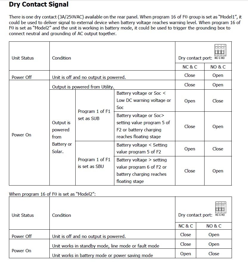

Ahoj. Menič už šlape a já se můžu v klidu věnovat ladění. Jen jsem se chtěl zeptat, má někdo zkušenost s funkcí DRY CONTACT? Na spodní straně měniče je svorkovnice se 3. vstupy označena NO C NC. V návodu se píše o dvou režimech vypínání měniče, ale nepochopil jsem v jaké návaznosti. Nastavení jednotlivých režimů je proklemováním nebo nějakým logickým řízením?? Má někdo zkušenost s tímhle? V módu 2 se píše o proklemování N a země, což je můj případ zapojení, takže mám nějak nastavit ten mód 2? Zatím jsem to nechal tak a vše funguje
Budu rád za každou radu..

Je to jenom přepínací kontakt, který musíš někam zapojit a on se bude přepínat podle nastavení.
