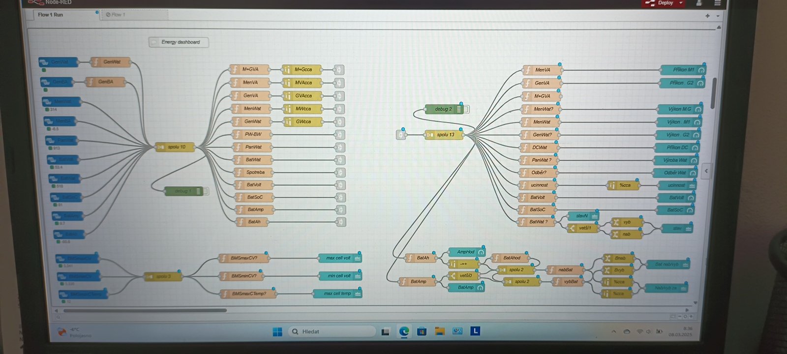

Já mám budíky v NodeRed, zatím jen jednoduše ... ale to flow co to krmí je asi zbytečně složité ...
.... holt funkce využívám jen k jednotlivým jednoduchým operacím (+-*/ atd).
Takže pokud by jste se někdo třeba chtěl pochlubit efektivnějším flow, budu rád.

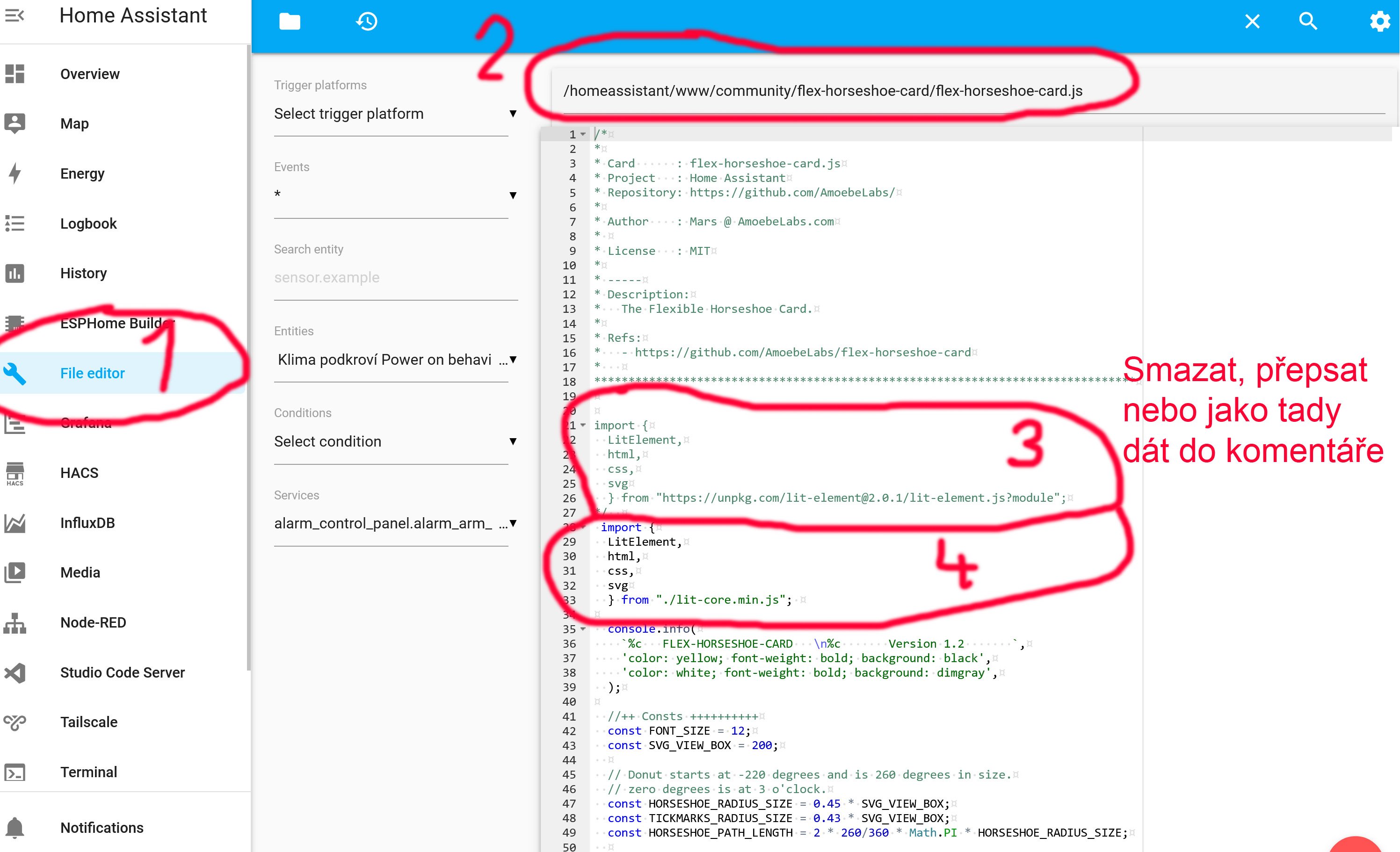

https://github.com/AmoebeLabs/flex-hors ... issues/103
https://github.com/AmoebeLabs/flex-hors ... 2145334978
Funguje, a lokálne, takže aj keď vypadne internet.
- Download the LIT core file (see note) and put it under the Flex-Horseshoe-Card directory /homeassistant/www/community/flex-horseshoe-card/lit-core.min.js
- Modify /homeassistant/www/community/flex-horseshoe-card/flex-horseshoe-card.js
- Delete flex-horseshoe-card.js.gz in /homeassistant/www/community/flex-horseshoe-card/
- Force update in hacs resource:
Open Settings → Dashboards → Resources ( click the top-right corner 3 dots)
Modify hacstag/hacsfiles/flex-horseshoe-card/flex-horseshoe-card.js?hacstag=20729272514
Kód: Vybrat vše
//import { LitElement, html, css, svg } from "https://unpkg.com/lit-element@2.0.1/lit-element.js?module";
import { LitElement, html, css, svg } from "./lit-core.min.js";

Pro nás natvrdlejší: je potřeba ručně změnit obsah souboru - viz obrázek jak to třeba udělat. A já nerad soubory mažu, tak když uvádějí smazat soubor, tak ho raději přejmenuji - obvykle přidám extenzi .bak a mám tak možnost to v případě potřeby vrátit zpět, nebo takové soubory časem smazat.

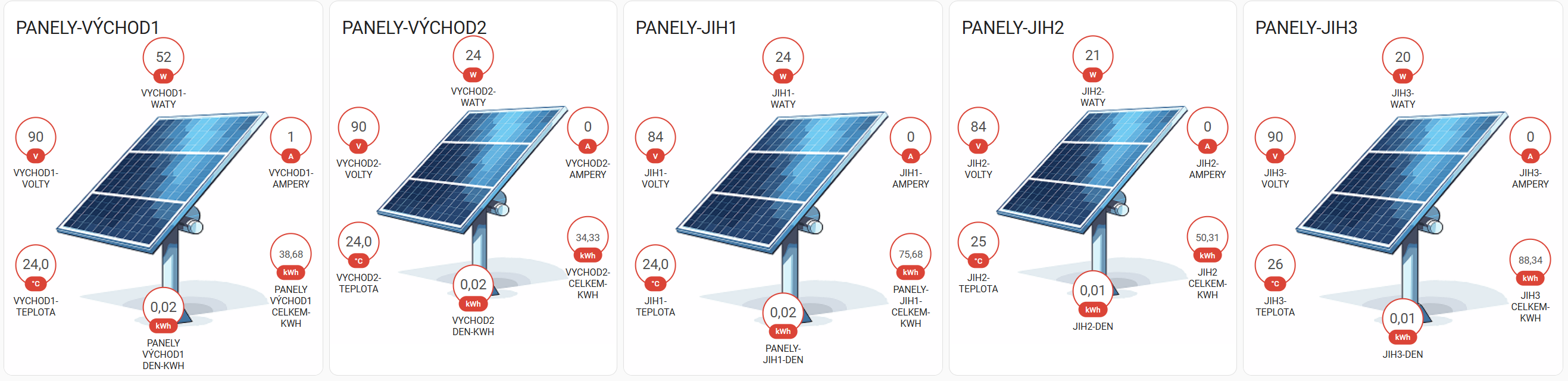

- ferdinand
- Příspěvky: 60
- Registrován: úte dub 19, 2016 10:37 am
- Reputace:6
Re: Ukáž svoje budíky!
Zde jsou moje budíky v HA.
