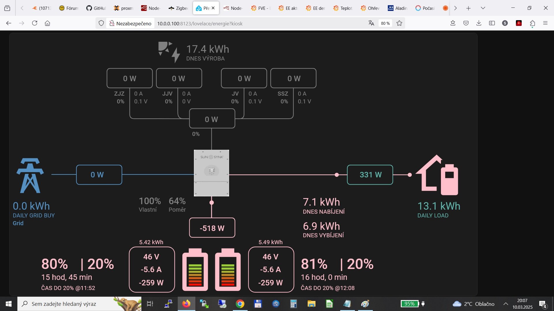

Měl bych jeden asi začátečnický dotaz k HA. Jde nějak zobrazit (třeba na tabletu na zeď) jen některou "stránku" HA bez těch okolních menu?

OK. Díky za tipy a nasměrování správným směrem. Já ještě našel tohle: https://github.com/NemesisRE/kiosk-mode
A asi to funguje, jak jsem si představoval
A ve FullScreen modu:

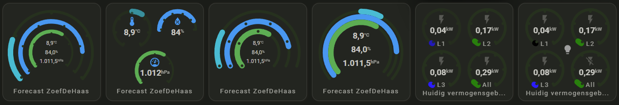

Len taká rýchla otázka, fungujú vám tieto Horseshoe budíky? Mne to dnes ráno prestalo fungovať...Možno HA update 2025.3.2?
Custom element doesn't exist: flex-horseshoe-card.

Re: Ukáž svoje budíky!
mam momentalne verziu 2025.3.1 a uz tam nefunguju.TomHC píše: sob bře 15, 2025 9:09 amLen taká rýchla otázka, fungujú vám tieto Horseshoe budíky? Mne to dnes ráno prestalo fungovať...Možno HA update 2025.3.2?
teraz som rad, ze som ich nedal ako primarne zobrazovace.

Skúsim to forknúť a použiť aktuálnu verziu toho JS frameworku na ktorom to je postavené...
- Příspěvky: 3957
- Reputace:895
https://github.com/AmoebeLabs/flex-hors ... issues/103
https://github.com/AmoebeLabs/flex-hors ... 2145334978
Funguje, a lokálne, takže aj keď vypadne internet.
- Download the LIT core file (see note) and put it under the Flex-Horseshoe-Card directory /homeassistant/www/community/flex-horseshoe-card/lit-core.min.js
- Modify /homeassistant/www/community/flex-horseshoe-card/flex-horseshoe-card.js
- Delete flex-horseshoe-card.js.gz in /homeassistant/www/community/flex-horseshoe-card/
- Force update in hacs resource:
Open Settings → Dashboards → Resources ( click the top-right corner 3 dots)
Modify hacstag/hacsfiles/flex-horseshoe-card/flex-horseshoe-card.js?hacstag=20729272514
Kód: Vybrat vše
//import { LitElement, html, css, svg } from "https://unpkg.com/lit-element@2.0.1/lit-element.js?module";
import { LitElement, html, css, svg } from "./lit-core.min.js";

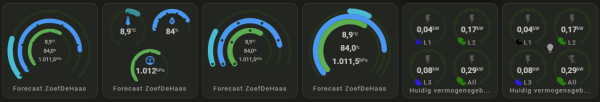

Pro nás natvrdlejší: je potřeba ručně změnit obsah souboru - viz obrázek jak to třeba udělat. A já nerad soubory mažu, tak když uvádějí smazat soubor, tak ho raději přejmenuji - obvykle přidám extenzi .bak a mám tak možnost to v případě potřeby vrátit zpět, nebo takové soubory časem smazat.
