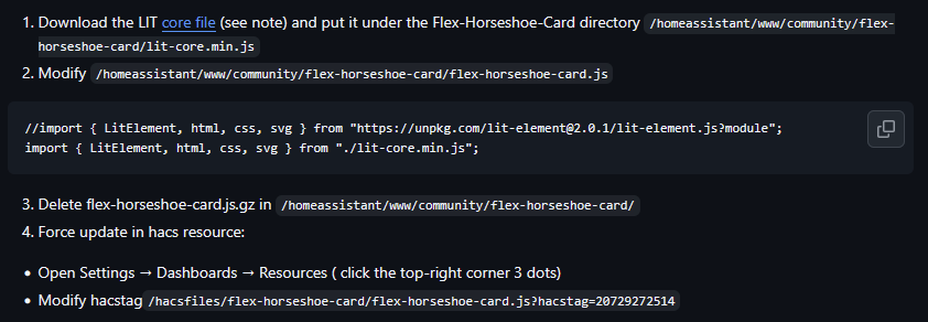

Skúsim to forknúť a použiť aktuálnu verziu toho JS frameworku na ktorom to je postavené...
- Příspěvky: 4266
- Reputace:971
Re: Ukáž svoje budíky!
https://github.com/AmoebeLabs/flex-hors ... issues/103
https://github.com/AmoebeLabs/flex-hors ... 2145334978
Funguje, a lokálne, takže aj keď vypadne internet.
- Download the LIT core file (see note) and put it under the Flex-Horseshoe-Card directory /homeassistant/www/community/flex-horseshoe-card/lit-core.min.js
- Modify /homeassistant/www/community/flex-horseshoe-card/flex-horseshoe-card.js
- Delete flex-horseshoe-card.js.gz in /homeassistant/www/community/flex-horseshoe-card/
- Force update in hacs resource:
Open Settings → Dashboards → Resources ( click the top-right corner 3 dots)
Modify hacstag/hacsfiles/flex-horseshoe-card/flex-horseshoe-card.js?hacstag=20729272514
Kód: Vybrat vše
//import { LitElement, html, css, svg } from "https://unpkg.com/lit-element@2.0.1/lit-element.js?module";
import { LitElement, html, css, svg } from "./lit-core.min.js";

jou toto funguje aj bez netu, akurát som tým mal nejaký problém. Tuším že sa dashboard neaktualizoval dajmetomu po reštarte HA, neviem už presne skúšal som to dávnejšie. Potom som to zas prehodil na "online"TomHC píše: sob bře 15, 2025 11:30 amhttps://github.com/AmoebeLabs/flex-hors ... issues/103
- Modify /homeassistant/www/community/flex-horseshoe-card/flex-horseshoe-card.js- Delete flex-horseshoe-card.js.gz in /homeassistant/www/community/flex-horseshoe-card/Kód: Vybrat vše
//import { LitElement, html, css, svg } from "https://unpkg.com/lit-element@2.0.1/lit-element.js?module"; import { LitElement, html, css, svg } from "./lit-core.min.js";

Pro nás natvrdlejší: je potřeba ručně změnit obsah souboru - viz obrázek jak to třeba udělat. A já nerad soubory mažu, tak když uvádějí smazat soubor, tak ho raději přejmenuji - obvykle přidám extenzi .bak a mám tak možnost to v případě potřeby vrátit zpět, nebo takové soubory časem smazat.
